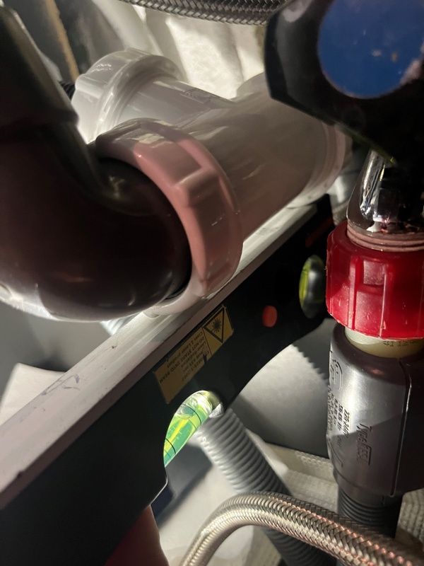

Een maand geleden is mijn nieuwe keuken geplaatst, helaas zijn er problemen met het wegstromen van het water in de spoelbak en het afpompen van de vaatwasser. Naast dat het water nauwelijks wegstroomt uit de spoelbak duwt hij ook water uit de inlaatcombinatie van de close-in boiler, uiteinde van de (zwarte) leiding rechtsboven op de foto.
In de vorige keuken waren er geen problemen met het wegstromen van het water. Ik kan nagenoeg uitsluiten dat er een verstopping zit of is ingekomen tijdens het verbouwen, ik was aanwezig bij het plaatsen van het leidingwerk en leiding was altijd afgedekt tijdens de rest van de verbouwing.
Afbeeldingslocatie: https://tweakers.net/i/rvZg1NciUvhdnuhYG8EOOp93dBU=/x800/filters:strip_icc():strip_exif()/f/image/jPl9DTvOBcbHz5aCoTxmK35G.jpg?f=fotoalbum_large
Vanuit de keukenboer was een standaard sifon geplaatst, deze heb ik inmiddels laten vervangen door een sifon met beluchter. Helaas is het probleem niet opgelost, het water stroomt iets beter weg maar nog steeds niet goed. Hij gooit er nu geen water uit vanuit de spoelbak, maar nog wel een beetje bij het afpompen van de vaatwasser.
Afbeeldingslocatie: https://tweakers.net/i/xNrKfuKmhlHP3l01fHQBF8_gLMI=/x800/filters:strip_icc():strip_exif()/f/image/Kua0Lwy9cTMzT7OPA3c7IOVQ.jpg?f=fotoalbum_large
Zie hieronder de foto van de leidingen van voor de plaatsing van de keuken, de lange afvoerleiding is compleet nieuw geplaatst.
Afbeeldingslocatie: https://tweakers.net/i/Rw8AdS54Un_8x9xzCkj9OAKcCoY=/x800/filters:strip_icc():strip_exif()/f/image/IG0gNjtx0YQsIE1y5eYIdTWN.jpg?f=fotoalbum_large
Heeft iemand een idee waar dit aan kan liggen en wat er gedaan zou moeten worden om dit probleem op te lossen?

Het lijkt erop dat de afvoerleiding over de vloer helemaal niet afloopt. Zit daar wel genoeg afschot, 0,5cm per meter?

Idd, als ik die afvoerleiding zie…..die loopt helemaal niet af. Dat is funest voor het hele systeem. Zeker de kracht waarmee een vaatwasser afpompt.

Het lijkt er op dat het afschot gemaakt is met PUR schuim of iets dergelijks?

Afschot van de leiding is inderdaad onvoldoende, dit zal moeten worden aangepast want dat gaat problemen opleveren. Klopt dat deze is gemaakt met PUR.
Echter ben ik er nog niet zeker van dat dit ook direct de hoofdoorzaak is gezien het slecht doorlopen al begint na ongeveer 2 glazen water die door de afvoer heen gaan. Lijkt er toch op dat het in het begin zit.
Ik ga vanmiddag even het voorste stuk eraf halen en kijken of het water met een tuinslang erop wel goed doorstroomt, zoals @BlueKeenan aangeeft, goed idee.
