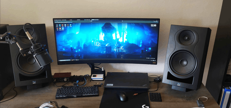

Ik heb me afgelopen week via marktplaats deze twee speakers op de kop getikt. Kali IN-8 2nd Wave
Afbeeldingslocatie: https://tweakers.net/i/4xAL5fdx9k2zwW-hXvETFcTr1nI=/800x/filters:strip_exif()/f/image/E7hoHJs7MLqxThwq5qVf0epA.png?f=fotoalbum_large
Al gauw merkte ik echter dat de input zeer gevoelig is. Via de onboard aansluiting kwam alle EMI in de case mee. Zelfs met mijn AudioEngine D1 DAC via optisch kwam nog ruis via de USB aansluiting (enkel voor voeding) mee. Nadat ik deze ook nog op een aparte voeding gezet had, was het voor 90% weg. Maar niet helemaal.
Ik heb zo'n gevoel dat deze via RCA aansluiten gewoon altijd dat gaat veroorzaken, dus ik was aan het zoeken naar een transparante Interface om ze via XLR aan te kunnen sluiten. Tevens moet er ook nog een uitgang bij voor de subwoofer (deze heeft een eigen crossover, dus dat is niet noodzakelijk).
Even ter info, de speakers zijn tri-amped, dus het hoeft enkel een DAC te bedragen geen versterker. Liefst zo transparant mogelijk, ik waardeer neutraliteit het meeste. Het moet dus drie aparte XLR uitgangen hebben, optisch in en aparte voeding hebben.

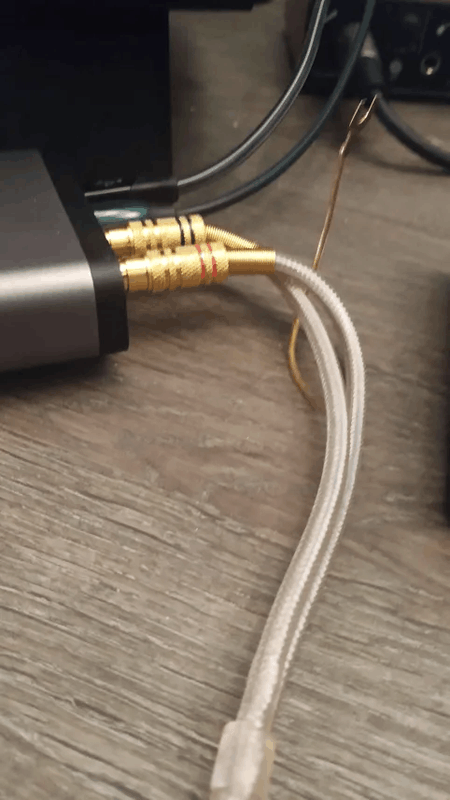

Toch nog even liggen experimenteren en ik had nog een heel erg overgedesignde RCA liggen met flinke afscherming en het probleem was weg...
Afbeeldingslocatie: https://tweakers.net/i/RiX55hXLfmQos_w2HfOTRZB637o=/x800/filters:strip_exif()/f/image/exAjgdeKIIDkn4Ek1aNJ1TsJ.png?f=fotoalbum_large
Snap af en toe dat het kabeldebat te subjectief is, maar er is dus blijkbaar wel zoiets als een ondergrens. Laatste keer dat ik via allekabels iets bestel...

Het kan best zijn dat die allekabels snoertjes geen afscherming hebben.
Een tijd terug heb ik een aantal rca kabels via ali gekocht. Ziet er goed uit. Lekker dikke kabels maar ook brom.
Voor de gein 1 doorgeknipt, binnen in zitten gewoon 2 aders. 1 voor massa en 1 voor signaal. Geen afscherming dus.

Ja wel express eentje gepakt waar afgeschermd bij vermeld werd, maar volgens mij is het gewoon dropveter ja. Ik bestel tegenwoordig steeds minder op internet, het is gewoon allemaal rommel.

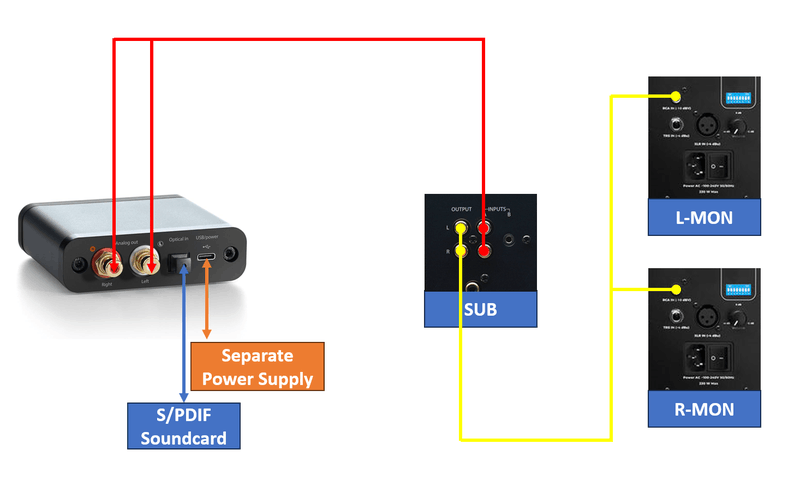

EDIT voor degene die het topic vindt en wilt weten hoe het uiteindelijk is aangesloten:
Afbeeldingslocatie: https://tweakers.net/i/baV802T4Bnhrvk2H2XQ9glOyS7Y=/800x/filters:strip_exif()/f/image/HQANC9na7ryCYsuRb9tpybSo.png?f=fotoalbum_large
Ik heb de "dure" RCA gebruikt op het gele gedeelte. De rest schijnt niets op te pikken.
