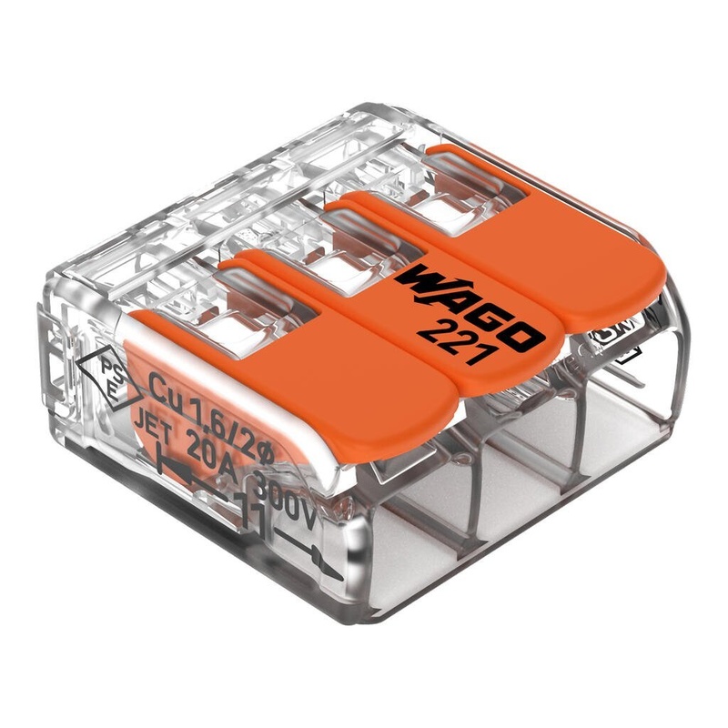

Wago 221, 3 voudig en dan per twee inelkaar draaien.
Afbeeldingslocatie: https://tweakers.net/i/ltck7wUyJS3WkbhfiZwgHaP385o=/800x/filters:strip_icc():strip_exif()/f/image/7sBaip8m8AoMCUNJeDeN7Oxo.jpg?f=fotoalbum_large
Dit is geen 40 mm² wago maar echt een 4 mm² :+
(en met 4mm² kun je nog een spotje erbij plaatsen)
