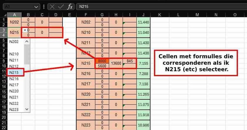

Ik ben bezig een Excel sheet op te zetten om overgewicht van huisvuilwagens te registeren.
In het scroll down menu bevinden zich de huisvuilwagens die ik gebruik.
Nu wil ik dat de items die ik selecteer in het scroll down menu (N215) gelinkt zijn aan de basis van N215. (Kolommen G, H, I).

Even voor de duidelijkheid: wanneer cel A3 de waarde N215 krijgt moeten de andere cellen gevuld worden met de gegevens die in de kolommen G, H en I? Schrijf de formule eens uit voor cel B3 om te beginnen. Die dit in gewoon Nederlands een vertaal het dan naar een excel formule.
Om een start te geven:
B3-> ALS A3 gelijk is aan N215 DAN de inhoud van cel G9.
Waarschijnlijk is dit korter en makkelijker op te lossen met een x.lookup.

Het klopt dat de cel A3 (samen met met de cellen B, C, D), als ik N215 selecteer, de gegevens van G, H en I moeten overnemen.
Cel H3: =G9+G10
Cel I9: =ALS(G9>J9; G9 - J9; "")
Cel I10: =ALS(G10>J9; G10 - J9; "")

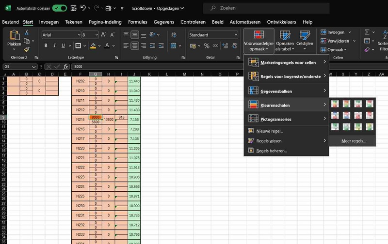

Ik heb geen formule gebruikt voor de cellen G9 en G10. Ik heb dat gedaan met: Voorwaardelijke opmaak = Kleurschalen = Meer regels.
Ik heb dit gedaan omdat ik in kleur wil zien wat de "overbelading" is als deze word overschreden boven de, in dit geval, 7155 kilo.
