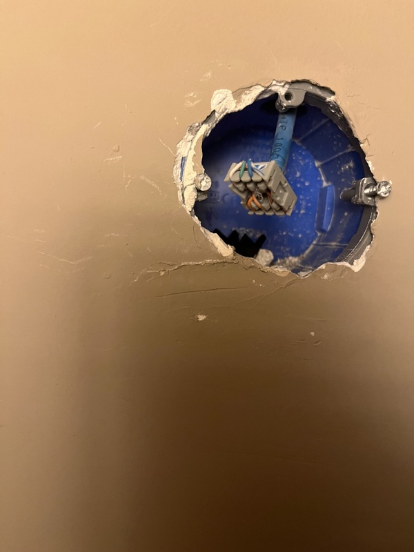

Ik heb mijn UTP wandcontactdoos opengemaakt en dacht dat de kabel die in de wandcontactdoos zat al een RJ45 had, maar dat was dus niet zo. Mijn idee was om die dan in de TP Link EAP-615 wall access point te steken en de AP ipv de wandcontactdoos daar te bevestigen.
Nu zie ik dat de kabel die daar zit heel kort is waardoor ik het liever niet afknip. Ik vraag me af of ik iets kan met de connector die er al op zit. Is er een RJ45 connector beschikbaar waar ik deze aan kan koppelen? Of heeft iemand een beter idee? 😅

Ik weet niet of er rj45 voor is. Je kunt de wandcontactdoos demonteren en alleen het utp gedeelte terugplaatsten en gebruiken. Dit druk je dan terug in de wcd en zet het AP erover heen.

Is dat een keystone die je los kan halen? Anders inderdaad AP erop zetten

Heb je een foto van de voorkant? Als die keystone er uitkan dan kan je een heel kort patch kabeltje (die ultra thin van unifi zijn ook heel soepel) gebruiken.

Als ik het goed begrijp wordt dit dus een keystone genoemd? Als de keystone er niet uit kan zou ik dan een random keystone kunnen aanschaffen en een deel daarvan gebruiken?

lijkt me dat ie er wel uit kan, probeer met een platte schroevendraaier aan de bovenkant van de keynote op je foto
. en zoeken op Toolless keynote - met wat handigheid zou je kunnen proberen de huidige draden los te halen en dan die over te zetten.
Maafr als de hudige connectror werkt, zou ik proberen het AP eroverheen te zetten, eventueel met langere schroeven en een tussenbuisje.
  • DukeBox
Oh, das makkelijk, keystone aan bovenkant indrukken en dan kantel je hem er aan de achterkant gewoon uit.

Ik heb het idd losgekregen. Nu een heel kort patch kabeltje fixen :) dank allemaal voor jullie hulp 🙏🏽

Ja en je moet die keystone weer wel terugzetten op het gedeelte wat aan de kabel zit he. Dat al gedaan?
Kortste pachkabels zijn 15cm. Te koop op o.a. Amazon

Patchkabel is ook wel 3 cm te maken als je de juiste gereedschappen hebt lijkt me

De eerder genoemde unifi kabels zijn er vanaf 10CM én de stekker zelf is ook flexibel:
