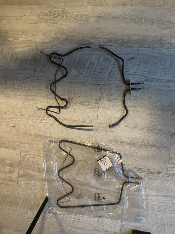

Nou @nodri2000, ik denk dat ik het probleem wel heb gevonden. Het onderste element is kapot. Maar ik heb er een ander probleem bij. Het onderste element is afgebroken bij het eruit halen (geen enkele kracht voor nodig, brak zowat direct bij het aanraken) en ik heb geen idee hoe ik bij de stukken kan komen die nu nog in de oven zitten. Op filmpjes op YouTube lijkt het allemaal heel eenvoudig, maar zo werkt het bij mij niet. Er zitten geen schroeven in de bodem binnen in de oven en het element er via de achterkant eenvoudig uit- en inschuiven is er ook niet bij. Het element moet ergens aan haken (de haakjes zitten niet voor niets op het nieuwe element). De isolatie krijg ik ook niet simpel verwijderd omdat die helemaal rondom het “binnenwerk” van de oven zit. Iemand een idee?
Hele oven uit elkaar gesloopt maar het is gelukt. Althans het element bereiken.
Afbeeldingslocatie: https://tweakers.net/i/8Uc_SRHnY8UOm7LIYMpKAHYXPIs=/x800/filters:strip_icc():strip_exif()/f/image/tuwFflrTpjwzcf1HkykESZbu.jpg?f=fotoalbum_large
Afbeeldingslocatie: https://tweakers.net/i/WRm4UfIuB0pnsrulZ-hc7fUVNic=/x800/filters:strip_icc():strip_exif()/f/image/QXUCFAyHmuDqq3hwbPn97GLq.jpg?f=fotoalbum_large

Zo, das mooi wark! Duurzaam bezig! Vwb de stukken die nog in de oven zitten, stofzuiger al geprobeerd? Ductape en een dun pijpje kan je heel wat mee schoonmaken.

Duurzaam ja, maar heel eerlijk, als er binnen korte termijn weer wat kapot gaat dan komt er een nieuwe oven. Dit was al het 2e element in 5-6 jaar.
Het probleem was dat grofweg de helft van het element in 1 stuk voorin de oven lag. Daar kon je alleen vanuit de achterkant bij, terwijl je eigenlijk geen ruimte hebt. Er zit 1,5cm ruimte (hoogte) tussen de bodem van de ovenbehuizing en het binnendeel. Daarin ligt/hangt het element. Maar er zit daar ook isolatiemateriaal, dus je kunt er amper bij en als ik al bij het achtergebleven deel van het element kon komen, zou het bij het eruit trekken telkens blijven haken achter het isolatiemateriaal (dat ook nog eens zo poreus is dat het in allemaal vlokken eruit valt).
Ik heb de oven inmiddels weer zo goed als in elkaar zitten. Nu nog testen of alles werkt.
