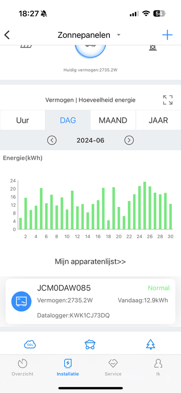

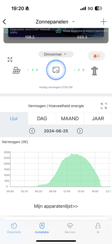

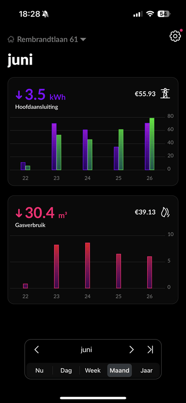

Afbeeldingslocatie: https://tweakers.net/i/zKveIT8rPkOyg2owFO_311pG2qE=/x800/filters:strip_exif()/f/image/DYRhqavO0Xm3v3ssxDZbiVtd.png?f=fotoalbum_large
Afbeeldingslocatie: https://tweakers.net/i/PTyvA5ktcQYYq9kCZshGGNoBRKo=/x800/filters:strip_exif()/f/image/2IffcUC5WV5LAAOYGT4aM2H1.png?f=fotoalbum_large
Dit is juni. Mijn moeder heeft een hellingshoek van ca. 70 graden. Kwa omvormer heb ik mij laten adviseren door de panelenboer. Een van de grootste clubs in NL en de goedkoopste van een 6 offertes. Zelf geen verstand van. Mijn moeder heeft ze ook net laten leggen dus zal rond de 430 liggen. Ze zit eigenlijk altijd als ik het vraag hoger dan ik. De afstand tussen onze woningen is hemelsbreed iets van 3 km, weet niet of wolken daar effect op hebben maar het is echt structureel.
Indicatie: moeders zit vandaag al op de 20.
Toegevoegd: dit was de meest productieve dag van juni

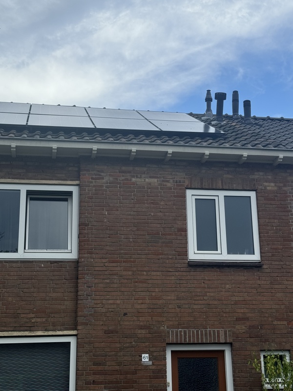

Je adres staat in beeld FYI, misschien even er uit painten.
De grafiek van een goed zonnige dag zou nog wel leuk zijn om te zien. Maar dat die niet boven de 24 kWh komt geeft idd zeker een probleem aan.
  • bjusterbaarlik
  • Registratie: December 2022
japps schreef op dinsdag 9 juli 2024 @ 18:33:
Dit lijkt alleen west te zijn, oost lijkt niks te doen.

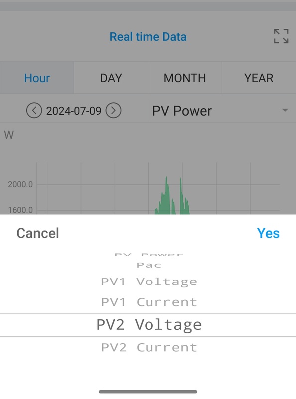

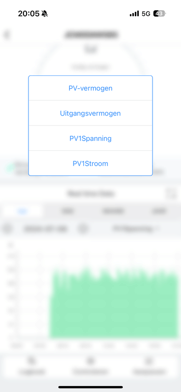

Je kan per mpp tracker het voltage zien.
Even op je device klikken, dan naar Real time data, en daar staat een pijltje naast pv power.

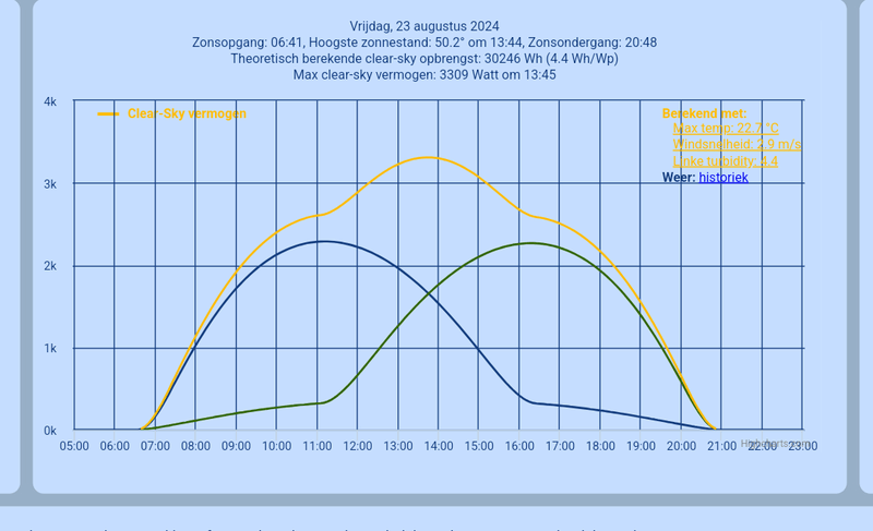

Afbeeldingslocatie: https://tweakers.net/i/mvE9W5GkCuaMKRTyJ6KBb83xBw4=/800x/filters:strip_exif()/f/image/JvioUGAjWsuuhBWKLHB7pYtO.png?f=fotoalbum_large
Zo zou je grafiek er ongeveer uit moeten zien. De gele is totaal, blauw is dan oost en groen is west. Jij lijkt alleen de groene grafiek en dus alleen de zonnepanelen op west te hebben. Gehele oost lijkt afwezig.

M3rcury schreef op dinsdag 9 juli 2024 @ 19:33:
Je kan mpp tracker het voltage zien.

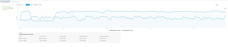

Gevonden

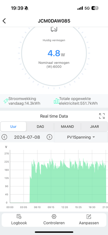

Afbeeldingslocatie: https://tweakers.net/i/vS5fQTz5riCFkB2JrOTiw70djuA=/x800/filters:strip_exif()/f/image/9gwTv3yLdeoztSKDr9gPCLSY.png?f=fotoalbum_large
  • jadjong
En PV2?

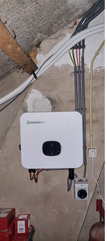

Maak eens een foto van de hoeveelheid zwarte MC4 stekkers er in de omvormer zitten?

  • jadjong
Je kan niet op PV1Spanning klikken en dan een andere selecteren?
  • japps
  • Laatst online: 02:33
jadjong schreef op dinsdag 9 juli 2024 @ 20:00:
Afbeeldingslocatie: https://tweakers.net/i/da-EK__TWDG65AndrJoxThOZi74=/x800/filters:strip_exif()/f/image/80cBpgxS9qy9vwqR3eq4jhkP.png?f=fotoalbum_large
Volgens mij niet! Ik ben niet thuis nu, zal vanavond even een foto van de situatie binnen maken.

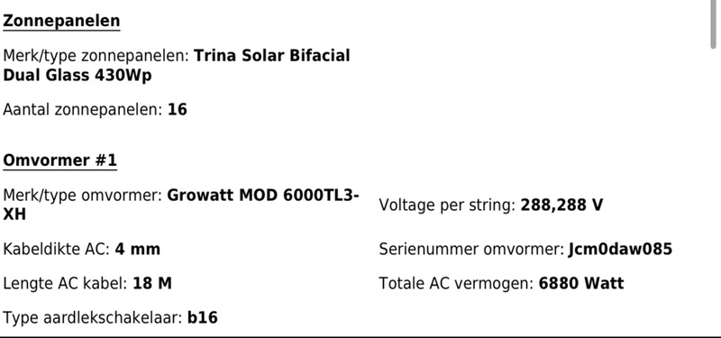

@japps Welke 430Wp panelen heb je - merk/type?
  • japps
dunklefaser schreef op dinsdag 9 juli 2024 @ 20:13:
@Ronald "8 panelen van tegenwoordig maken amper 180Vmpp."
Interessant - dus in de technische data zou dan iets van 22-24 Vmpp (NOCT) staan?
Uit het opleverdocument.
Afbeeldingslocatie: https://tweakers.net/i/vQmftZvNobwJ0P6WUO2FoWn74IY=/800x/filters:strip_icc():strip_exif()/f/image/JiGZ5Qx79ijNMP1w2mF3qxJ7.jpg?f=fotoalbum_large

Afbeeldingslocatie: https://tweakers.net/i/gi2qJ5pWaTX41cKpT2U2z9nv_9g=/x800/filters:strip_icc():strip_exif()/f/image/1Ofa4EfjaziMQY2OCNbsk82n.jpg?f=fotoalbum_large
Volstaat deze foto uit het opleverdocument?

  • Ronald
  • Laatst online: 23:27
@dunklefaser Ik verwar spanning met 6 panelen (28-30Vmpp)
De 288 in screenshot @japps is Voc
En het probleem is keurig gezien door @bjusterbaarlik - Er is maar 1 string operationeel, die op west.
@japps kanin de omvormer zoeken naar PV1 en PV2. Slechts 1 zal iets laten zien...
Maar wat mij betreft is er genoeg... Dit systeem is niet correct aangesloten. Gewoon zo indienen bij installateur

@Ronald Is de PV1-spanning in dit plaatje van gisteren niet aan de lage kant voor 8 van de panelen van tegenwoordig?
Iets van 180 - 225V Vmpp (22,5 - 28 V) bij een Voc van 288 V (36 V per paneel).
Of ligt dit deels aan de ongelukkig gekozen omvormer?
  • Ronald
28V per paneel is niet onredelijk, dat is Noct bij veel huidige generatie spul, @dunklefaser
De fluctuaties zijn wat groot, maar misschien net okay op een bewolkte dag… niet overtuigend fout…

*Zucht*
Ik zou even kijken of je iemand anders van die toko aan de lijn of mail kunt krijgen want dit is echt hemeltergend.
Volgens mij werkt de aftersales alleen via whatsapp. Wel makkelijk opsich want dan heb ik alles op schrift
Afbeeldingslocatie: https://tweakers.net/i/3uFZOiPHdT5RvsgYEwhICO19sGM=/full-fit-in/4920x3264/filters:max_bytes(3145728):no_upscale():strip_icc():fill(white):strip_exif()/f/image/KWtGCs3jLjLfJ6v5EcoO9jvv.jpg?f=user_large
Lekkage speelt ook maar staat hier los van. Ik laat het denk ik maar over aan mn rbv voordat ik er veel energie in ga steken...

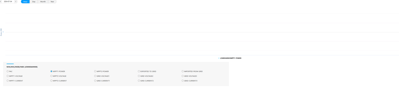

Je zou zoiets moeten zien bij 2 strings:
Afbeeldingslocatie: https://tweakers.net/i/APc-tSvy26KQtU3DIUQGJLHLDiw=/x800/filters:strip_icc():strip_exif()/f/image/aiP5hCl8nZ2QH5DuFaY8p890.jpg?f=fotoalbum_large
No signature required.
  • japps
M3rcury schreef op woensdag 10 juli 2024 @ 15:53:
Ja, daar heb ik dus alleen PV1. Een andere tweaker wees mij net via dm op de link https://server.growatt.com/index. Daar zie ik dan wel weer 2 strings actief?
Afbeeldingslocatie: https://tweakers.net/i/iIkVmRaE3YRVksU_H5oxPRzMGuc=/800x/filters:strip_icc():strip_exif()/f/image/PTTyFOaFhRlgH8Uyq8yUQd9z.jpg?f=fotoalbum_large

@japps simuleer je systeem even met Thomas Berger pvcalc, screenshot van @bjusterbaarlik komt daar uit.
De maand opbrengst die deze tool geeft is aan de voorzichtige kant. Afgelopen maanden waren ook matig… maar daar moet je redelijk bij in de buurt komen…
  • japps
Ronald schreef op woensdag 10 juli 2024 @ 16:02:
Die komt uit op 42kWh (clear sky opbrengst?). Daar ben ik nog nooit bij in de buurt gekomen.
MPPT1 power geeft deze grafiek
Afbeeldingslocatie: https://tweakers.net/i/EI9a7Hr0NVvrSrC88pI5Z6Pprpw=/800x/filters:strip_exif()/f/image/CtaMv0bsxNUNpycNOVDHYk1O.png?f=fotoalbum_large
MPPT2 power geeft deze grafiek
Afbeeldingslocatie: https://tweakers.net/i/5RAQPbmw8e8yeM4YSW5xIgbJHLc=/800x/filters:strip_exif()/f/image/MAAWZ9WaL2gG1LpxwfGUNgTd.png?f=fotoalbum_large
Kan het zijn dat er een paneel aan de oostzijde defect is waardoor de hele string niet werkt?
[ Voor 47% gewijzigd door japps op 10-07-2024 16:14 ]
  • Oilman
  • Laatst online: 21:47
japps schreef op woensdag 10 juli 2024 @ 16:09:
Als je even de spanning van string 1 doet, weten we een stuk meer.
  • Ronald
Er zouden meerdere defecten in een paneel moeten zitten voor het echt mis gaat: en de diode stuk, en stroom beperking door defect in de cellen.
Nu lijkt het alsof er niets aangesloten is.
Ik denk dat het beste dat nu richting de 21 zal gaan, 1 string ;-)

  • japps
Oilman schreef op woensdag 10 juli 2024 @ 16:25:
  • jadjong
Yes! De omvormer die je hebt wil minimaal 200V hebben, met panelen die 35V per stuk doen zit je na twee defecten of in de schaduw al onder de drempel en stort de hele zooi in elkaar.
In dat laatste screenshot van je zie ik een lijn rond de 200V hobbelen, die doet het dus net wel/niet. Als je schaduw hebt die steeds over twee panelen trekt is de oplossing om panelen bij te leggen, zonder schaduw is er iets stuk.
Heb je schaduw en geen ruimte om panelen bij te leggen dan is een andere omvormer mogelijk, de enkelfasr 5000W variant heeft een minimale spanning van 100V, dan heb je iets meer marge. Alleen is die niet geschikt voor een drie fase 3x25A aansluiting. _O-

  • japps
jadjong schreef op woensdag 10 juli 2024 @ 17:36:
De enige schaduw die er is komt van het cv/ventilatiepijpje. Dit is bovendien de westkant, die levert. Afbeeldingslocatie: https://tweakers.net/i/5U7MpYwavoSwu7InXSIG1a_fCwU=/x800/filters:strip_icc():strip_exif()/f/image/oCp3E180XlVHnihIYMtcvvwk.jpg?f=fotoalbum_large
  • BarryH
  • Laatst online: 22:55
Wel geschikt maar niet aanbevolen
  • dunklefaser
  • Laatst online: 19:34
dunklefaser
Point Of KnowReturn
@Ronald Als ik dit plaatje link aan het eerdere plaatje dan lijkt het tracé met de hogere spanning van > 300 V bij de niet werkende string "PV2" te horen.
Ik vind het spanningsverloop in de ochtend een beetje verdacht:
Stijgt tot 350 V = Voc? en bij belasting in een klap naar 140 V?
Blijft dan constant op 140 V om na een aantal minuten (ca. 30-45?)
weer tot 300 - 350 V te stijgen? Ik zou graag ook de stringstroom willen zien.
- Wat is hier aan de hand?
@japps Wat we eigenlijk willen zien is stringsspanning vs. stringstroom
en dat voor PV1 en PV2.
[ Voor 8% gewijzigd door dunklefaser op 10-07-2024 21:22 ]
