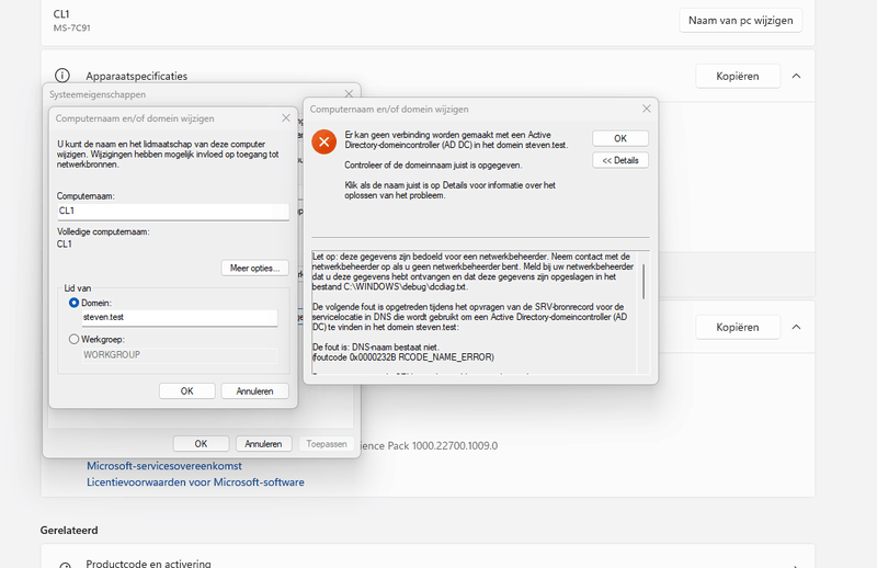

Hoi iedereen,
Ik ben momenteel student netwerk ingenieur .
Ik heb een probleem en niemand die ik al aangesproken heb, kan het probleem oplossen, ( zelf een professor van de U Gent die master opleiding netwerk geeft ) dus mijn laatste hoop is via deze weg .
Ik heb op een oude pc windows server 2022 geïnstalleerd met daarin een DNS server . Alle instellingen zijn correct ingevuld van het netwerk ( meerder malen nagekeken door mezelf en de docenten ) Als ik in de client mijn lokale domain wil toevoegen lukt dit niet , ik krijg een foutmelding , als ik in de prompt een nslookup "google.com" doe lukt het , als ik nslookup "S1.steven.test" doe lukt het niet , Ik heb ondertussen de server opnieuw geïnstalleerd in VMware ESXi , zelfde probleem , ik heb een ander laptop gebruikt om daar een client toe te voegen (zelfde probleem ) ik heb mijn multilayerswitch ervan tussen gehaald en een andere geplaats .zelfde issue. Als ik in powershell " dcdiag /test:dns /dnsall /v " doe is alles in orde bij de test .Ik weet het echt niet meer . Wie kan helpen aub ?

Hoe zien je dns zones er uit?
Wat bedoel je met " als ik in de client mijn lokale domain wil toevoegen"?
Wat voor melding krijg je?
Iets meer gedetailleerde informatie is welkom over wat je precies probeer te doen en welke stappen je neemt om dit voor elkaar te krijgen.

Waar kijkt je client naar voor DNS? Het gaat natuurlijk nooit werken als je niet naar de juiste server wijst.

Is de dns server ook je domaincontroller?
Je client kan het domain niet vinden, dat is duidelijk.
Dus zit het probleem toch echt in je dns server.
Hoe zien je zones eruit?.
Kan je vanaf je dc of dns server wel je domain pingen/resolven?

ja , mijn dns server is ook domaincontroller

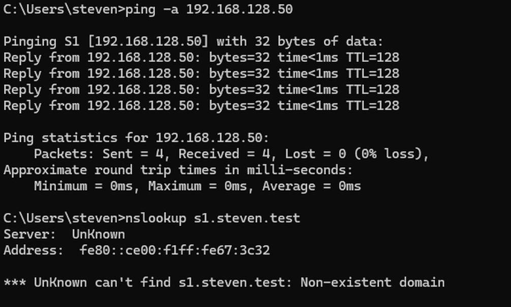

dit doet hij prima de ping -a 192.168.128.50 op de client
  • lolgast
  • Laatst online: 23:32
Hij zegt niet ‘prima’. Er moet een naam terugkomen met ping -a. Daarom ook dat ik naar het PTR-record refereer

Je Windows 2022 server heeft ook een Ipv6 adres, geef die bij de client eens op als DNS server op het IPv6 protocol?
Windows geeft voorkeur aan ipv6, je ziet dat ook bij de nslookup die je doet.

stevenbru schreef op maandag 8 juli 2024 @ 21:46:
Aangezien de rest van het internet geen records heeft voor .test en juist wel voor google.com wijst dit erop dat je de eigen dns server niet aan het gebruiken bent om deze gegevens op te vragen. Je eigen dns server zal immers geen antwoord kunnen geven op records van google, en juist wel op die van test.

juist IPv6 toegevoegd en ook dezelfde foutmelding

Verder verbaast het me een tikkeltje om te zien dat je nslookup een response geeft met server: UnKnown (let op de hoodletter K?)

Junia schreef op dinsdag 9 juli 2024 @ 08:24:
Waarschijnlijk een longshot, maar als test mogelijk ipv6 even disablen?
waarschijnlijk omdat hij dat ipv6 adres niet kan resolven, ipv6 adres is wel die van zijn dns server

uit je screenshot van je dns server haal ik volgende info
dns server ipv6 address : 2a02:a03f : xxxxxxxxxxxx
dat is de s1.steven.test.
in je client zie ik als je nslookup doet, of bij je ip settings ( ipconfig /all )
dat je dns server ingesteld is op (ipv6 ) : fe80::ce00:f1ff:Fe67:3c32 > dat is dus niet je dns server ipv6 address.
correctie :
in een eerder screenshot zie ik wel weer het fe80 ipv6 address terug, op je DNS server.
maar in je dns management staat een ander adres ( ip AAAAA record ).
heeft die dns server meerdere netwerkinterfaces ?
[ Voor 24% gewijzigd door rjong5 op 09-07-2024 09:21 ]
