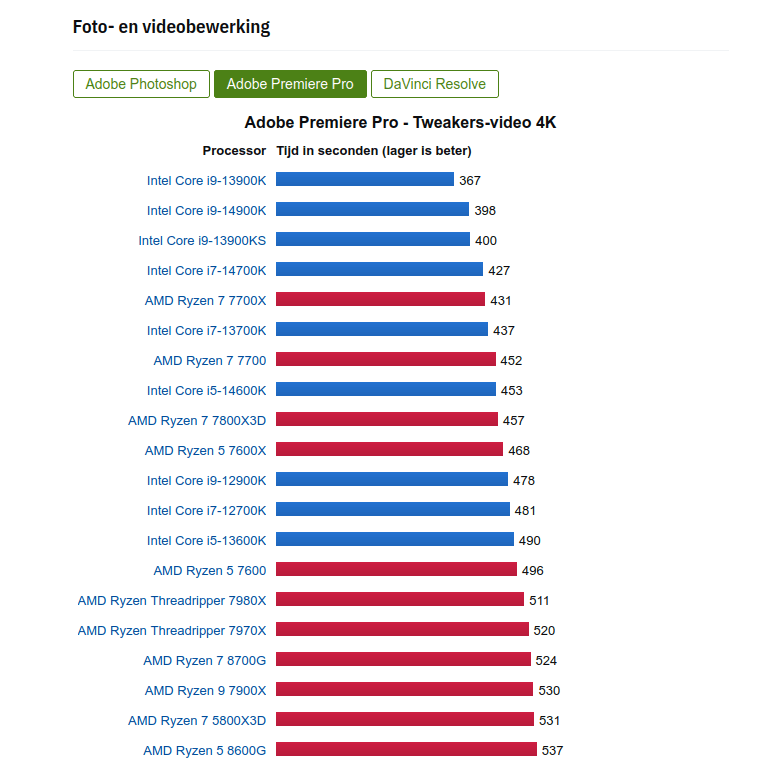

Hm, als ik de grafiek hieronder bekijk, blijkt de Ryzen 7 7700 het beter te doen in Premiere Pro dan de i5-13600K, tegen een lager stroomverbruik. Bovendien is die Intel Arc A750 helemaal niet zuinig in idle, waardoor ik meer voel voor het initiële voorstel van de TS.
Ik zou het inderdaad eerst proberen zonder videokaart, en als dat niet goed blijkt te werken, kan je voor € 200 nog altijd een RX 6600 kopen. Dat zal veel stroom sparen, zelfs als je later beslist om toch de RX 6600 te nemen.
Afbeeldingslocatie: https://tweakers.net/i/bBXWBWcmzbfAFYx8YMx7HsV5OsE=/full-fit-in/4000x4000/filters:no_upscale():fill(white):strip_exif()/f/image/MR64k4IfcAohZTOrbfTXgg0A.png?f=user_large
Zelfs als het systeem hieronder in Premiere 25% trager is dan het systeem dat voorheen op de planning stond, is dat wat mij betreft goed nieuws, want het systeem hieronder is bij aankoop 29% goedkoper en dan heb ik nog geen rekening gehouden met de winst door het stroomverbruik. (Ik ga ervan uit dat de Ryzen 7700 + iGPU hoogstens de helft verbruikt van de i5-13600K + Arc A750)
