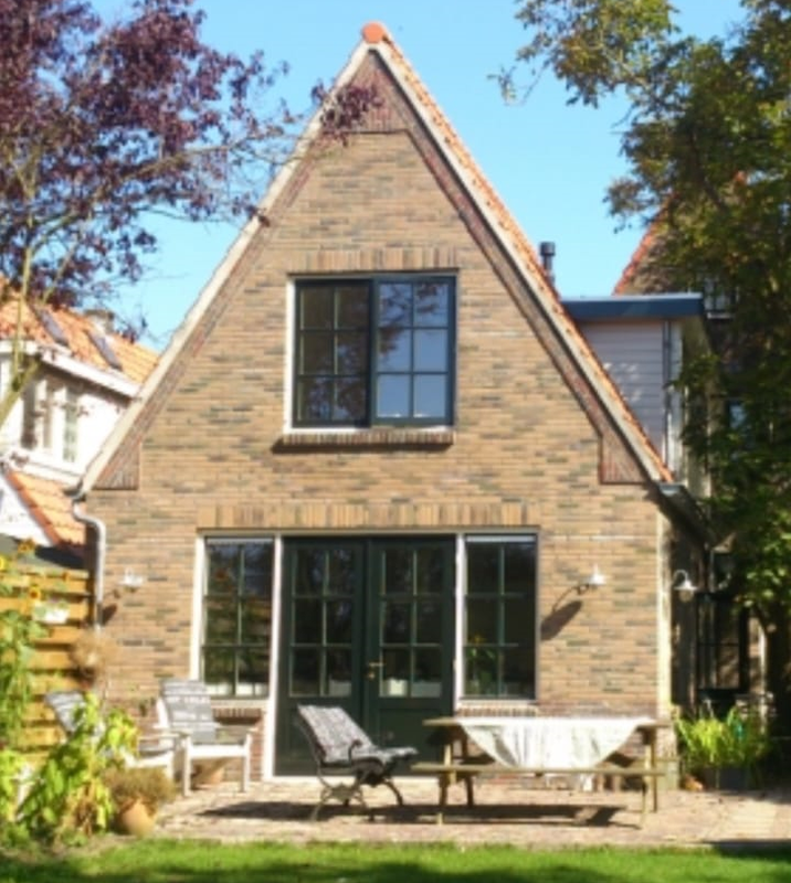

Dit is een voorbeeld van de achtergevel wat ons wel heel gaaf lijkt.

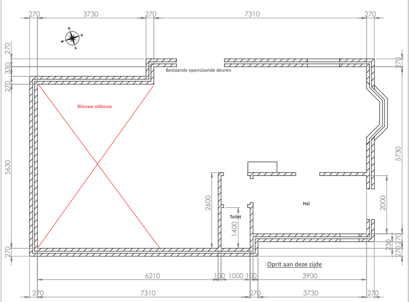

Leuk huis. Een plattegrond van circa 6 x 11 meter is toch niet zo heel gek? Sterker nog, volgens mij een mooie basis voor een mooie plattegrond.
Ik denk dat je een architect moet inschakelen die dit eerder heeft gedaan. Als ik zo’n eerste tekening zie denk ik dat het ontwerpproces verkeerd wordt opgepakt. Ik haak al af bij een getekende spouwmuur van 27 cm.
Afbeeldingslocatie: https://tweakers.net/i/2M1hlRt8d1QCqrFOB_4Bwim1tS0=/full-fit-in/4920x3264/filters:max_bytes(3145728):no_upscale():strip_icc():fill(white):strip_exif()/f/image/mJGscp9AFRXatbYBXxO0HK3L.jpg?f=user_large
Vanuit eerste gedachte kun je op zo’n plattegrond kunnen komen. Maar eigenlijk moet je ook ter plaatse kijken, hoe zit het (zon)licht, ramen, wat zijn jullie wensen etc..

Bedankt voor de tekening, zoiets hebben wij ook bedacht. Bijkeuken is op jouw tekening wat klein, als je die breder maakt wordt de keuken aan de smalle kant daar, eiland is dan volgensmij niet eens mogelijk.
Wat is er zo verkeerd aan een spouw van 27cm? 14cm hsb met 3 cm spouw en 10cm buitenblad. Moet toch prima gaan.

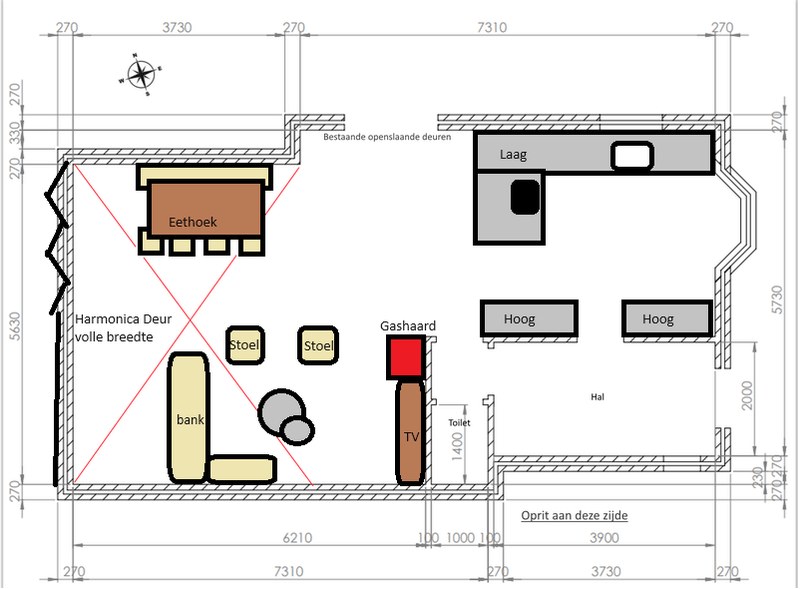

Even niet gekeken naar je exacte maten, ik zou kijken of zoiets kan:
Afbeeldingslocatie: https://tweakers.net/i/Rth1SRjTeRszXjJntgx3zm9ImzU=/800x/filters:strip_exif()/f/image/pTpGBkckjAoq7wQisS14zMtE.png?f=fotoalbum_large
Keuken voor, zet aan de kant van je gang hoge kasten met o.a. je oven/koelkast. Maak een leuk klein zitje in je erker. Fijn voor lange kooksessies, gasten, je kids of de kat.
Aan de andere kant dan een lage L vorm, zet daarmee de keuken overzichtelijk en ruim op, door niet teveel de hoogte in te gaan met kastenwanden. Door je wasbak of kookplaat in het eiland te verwerken hou je dan zichtlijn met je bezoek in de woon/eet gedeeltes. Alternatief zou een simpelere wandopstelling zijn met mogelijk een paar bovenkastjes als de boel te krap wordt. Werk iig met je bestaande raampartijen om de boel licht te houden.
Knal er een gashaard in voor dat jaren 30 karakter en luxe sfeertje, werk veel met sierlijsten langs het plafond en denk ruim na over je lichtplan.
Vanaf je nieuwe 3-zits chez lounge kijk je toch nog naar buiten via je oude openslaande deuren, en door je harmonicawand aan de achterzijde verbind je woonkamer met de mooie groene tuin die er bij zo'n woning hoort.
[ Voor 10% gewijzigd door Spherix op 07-07-2024 17:17 ]

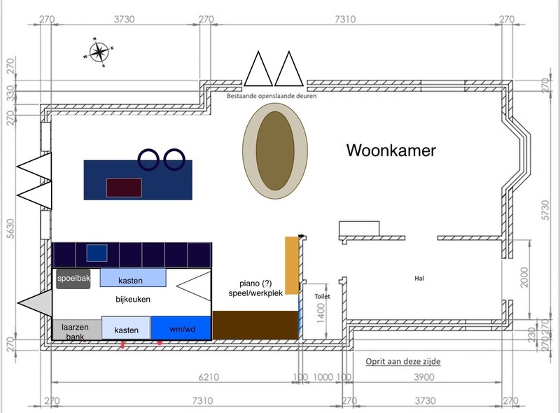

Om je te laten zien dat een bijkeuken ook aan de tuinzijde kan (want je wilde toch deur naar buiten?) en wat je daarmee aan nieuwe mogelijkheden creëert. Wel verandert daarmee de indeling van de gevel iets tov je voorbeeld, geen idee hoe erg je gehecht bent aan symmetrie.
