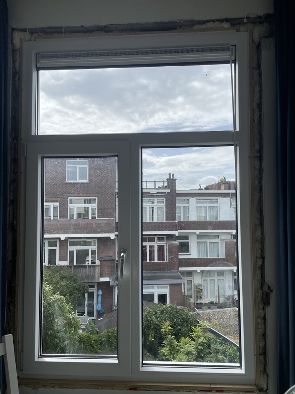

Hallo,
Ik heb een tijdje terug kozijnen laten plaatsen en afgesproken dat ik zelf de afwerking binnen zou doen. Ik kom er niet helemaal uit wat de beste manier is om dit te doen, op internet zie ik niet echt voorbeelden met zo'n brede inkepen.
Iemand die iets soortgelijks heeft gedaan en tips heeft?
Groetjes,
Afbeeldingslocatie: https://tweakers.net/i/rLber4napH9rV-eagqsbqjOrAts=/x800/filters:strip_icc():strip_exif()/f/image/Jo820fQFy5CFeONMTmYndeZA.jpg?f=fotoalbum_large
Afbeeldingslocatie: https://tweakers.net/i/fVb6DmFnB-_B4dm-n-8PJAth4EA=/x800/filters:strip_icc():strip_exif()/f/image/MeAGj7N13y2HrPE9sJ1h2EBx.jpg?f=fotoalbum_large

Daar heb je gewoon standaard afwerkkaders voor van kunstof. Volgens mij heet dat dagkantafwerking of iets dergelijks.
Onderstaand filmpje kan je het "slecht" zien, maar als je goed oplet snap je wat ik bedoel. Doe profielen zijn niet zo duur. Dealniettemin had ik het gewoon door de aannemer laten doen.
YouTube: Kunststof Kozijnen Plaatsen Afwerking
  • TheGhostInc
dkdk18 schreef op zondag 7 juli 2024 @ 10:42:
Hoeklijst erop en stuccen?
Omdat het (voor stuccen) maar kleine oppervlakten zijn kun je dit zelf aardig strak krijgen.
Alternatief is afwerklatten en daarmee aftimmeren of een balk pakken en daar de achterkant uitfrezen, zodat je je eigen profiel maakt.
Maar je lijkt stelkozijnen te hebben die voorbij het kozijn steken, dat maakt afwerken een stukje lastiger. Ik heb hier ramen zonder stelkozijn, dan kun je direct op het kozijn aansluiten, naadje kit en klaar.

Ik heb een paar jaar terug dagkantafwerking gekocht bij NPI BV. Finidec MDF, kan je zelf je grootte plint en koplat selecteren. Strak er tegenaan met montagekit en afkitten (ging bij mij wel makkelijk omdat ik de nieuwe geïsoleerde muur netjes kon laten aansluiten nadat de kozijnen waren geplaatst.

Er zijn van die afwerklatten voor te krijgen die je erover kunt plaatsen en dan afkitten. Hoe je die in dit geval het beste moet plaatsen weet ik niet.

Waarom kies je er voor om het zelf te doen als je niet weet hoe? Had het dan gewoon door de aannemer af laten werken... Dat zal prijstechnisch geen probleem moeten zijn geweest.
Maargoed, bij mij zijn hier van die kunststof afwerkplinten gebruikt die je op maat kan zagen op zowel de lengte als breedte. En dan uiteraard nog afkitten.

Bedankt voor alle reacties. De aannemer rekende 900 euro voor twee ramen afwerken.. Mijn budget is wat beperkt, vandaar dat ik het zelf doe. Ik ben redelijk handig dus ik kom er uiteindelijk wel uit..
Ik denk dat ik het met twee latten ga doen, alleen moet ik even de juiste vinden die niet te dik of te groot zijn.. Morgen maar even naar de bouwmaat.

Functioneel waarschijnlijk geen invloed maar waarom bij 1 raam het houtwerk aan de onderzijde uit 2 stukken bestaat, aan de zijkant wel doorloopt tot de hoeken maar bovenin weer niet.
En een kunstof stel profiel had beter geweest maar prijstechnisch ook duurder.

Uitvullen met hout, stucplaatje erop, hoekprofielen erop en netjes stucen.
