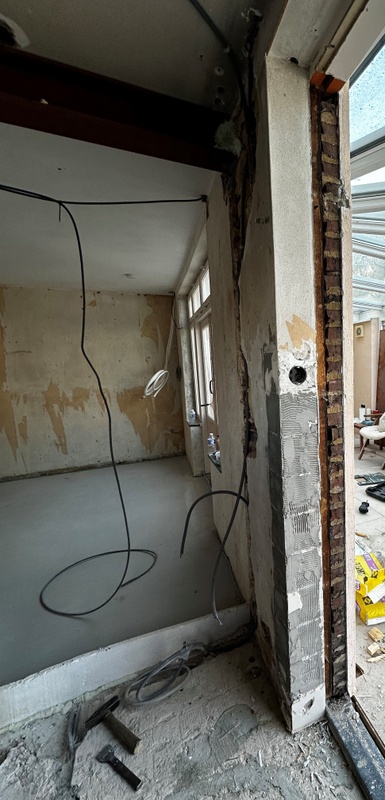

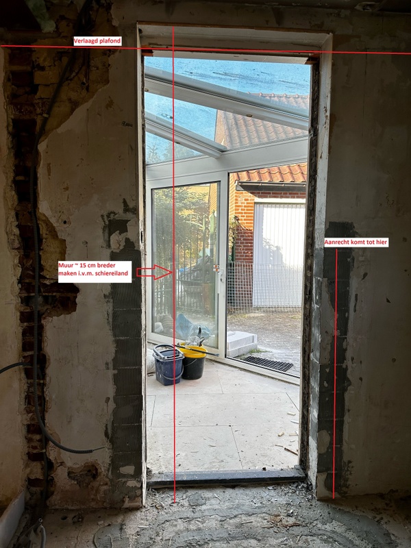

Hallo allemaal,
Gisteren hebben wij ons kozijn eruit gehaald tussen onze keuken/serre.
De muur aan de linkerkant zal minimaal 10 cm breder gemaakt moeten worden, aangezien er een keuken schiereiland geplaatst zal worden.
Zodra de muur verbreed is, zullen we alles laten stucen en pas later laten we een raam in de opening plaatsen. Dit is dus pas voor latere zorg.
Nu vroegen wij ons af hoe we deze muur het beste kunnen verbreden? Zelf dacht ik aan cellenbetonblokken, maar wellicht heeft iemand een beter idee? Wellicht nog een isolatiemateriaal ertussen?
Daarnaast zitten we nog met een uitdaging met de bovenkant, aangezien we een verlaagd plafond krijgen om de draagbalken te "verbergen".
Alvast bedankt!

Het lijkt erop dat de serre ook gestuct is. Ik zou cellenbeton blokken halen en deze in de breedte plaatsen (zodat zowel de binnen als buitenmuur met 1 steen worden bedekt). Wat je ook zou kunnen doen zijn porisso stenen btw! Net wat je makkelijker vind.
Voor je verlaagd plafond kun je natuurlijk een laag metselstenen maken. Even zorgen dat ze ondersteund worden tijdens het drogen, en anders een betonlatei plaatsen over de breedte.
Zoals je ziet heb je verschillende opties, doe wat jou het makkelijkste lijkt.
  • Piemol
  • Laatst online: 23:15
@corneej Blokken 'in de breedte plaatsen' moet je alleen doen als je zeker weet dat de serre er altijd blijft staan. Anders krijg je later op dat punt mogelijk vochtdoorslag indien de serre weg gaat. Voor nu zeker een simpele oplossing, zijn 14cm dik toch?
  • corneej
  • Laatst online: 22:46
Goed punt van aandacht inderdaad! Ze zijn er ook van 150mm. Als je ze dan om de 2 blokken met veerankers vast maakt gaat dat muurtje nergens meer naar toe.
