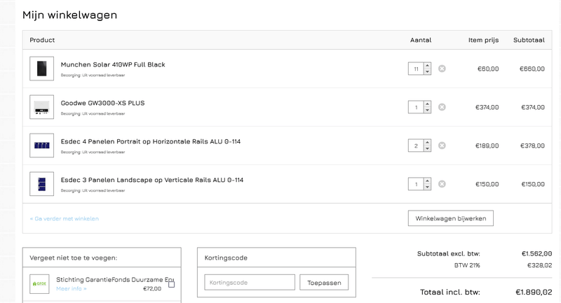

  • Sjenker
  • Laatst online: 10-08 15:07
Afbeeldingslocatie: https://tweakers.net/i/EDYTUrwPx6whjJDZdGPiM6WTCjo=/800x/filters:strip_exif()/f/image/mFP9glaakiWIGfCwm5pqczet.png?f=fotoalbum_large
Heb ter controle bij solarbouwmarkt nog na vraag gedaan of mijn winkelwagen compleet is.
Had niet verwacht zo'n gigantisch verschil met leveranciers. Ex btw bedrag kom ik nu uit €0,62/Wp met 4510WP systeem. Is ergens manier om makkelijk uit te rekenen wat de daadwerkelijk jaar en dag opbrengst is van die 4510wp? Benieuwd of ik hiermee ook genoeg dag opbrengst heb op een winterdag. In december had ik een verbruik van ongeveer 8kw gemiddeld per dag.

Waarom kies je geen 430 of 440Wp Panelen? Bijna twee jaar geleden had ik al 410Wp neergelegd. En dan heb je ook in de winter meer opbrengst.
  • Sjenker
Ik kan nog een keer kijken maar wat ik zo zag betaal je dan al gauw 30 a 40 euro extra per paneel voor die 30 a 40 watt piek. Leek mij het niet waard ook al heb je meer opbrengst in de winter.
  • Skynett
  • Registratie: Augustus 2019
  • Laatst online: 10:54
Ik zat te kijken waar ik het 2 jaar geleden heb besteld, die heeft kennelijk lagere prijzen.
https://www.jenm-zonnepan...-glas-glas-zwart-wit.html
Voor 13 euro meer een 445Wp paneel.
Maar jij hebt inclusief installatie, en dat doen ze daar niet volgens mij. Je zou ze even kunnen bellen, ben destijds keurig netjes geholpen, en waren ook aan de telefoon gewoon goed bereikbaar.

€13 meer klinkt niet veel, maar dat maakt het een stuk minder goede deal voor Wp per euro en dus een langere terugverdientijd:
410 Wp voor €60 = 6,83 Wp per euro
445 Wp voor €73 = 6,10 Wp per euro
Dat is een verschil van ruim 10%, in het nadeel van de 445Wp-panelen.

Om eerlijk te zijn heb ik me niet op de terugverdientijd gericht. Heb gewoon het maximum aan Wp neergelegd wat maar op mijn dak paste. Ben er wel nog steeds heel blij mee.
Heb al het binnenwerk zelf gedaan (ben tenslotte tweaker) en een kennis heeft 19 panelen op mijn dak gelegd. Dat drukte mijn overall-prijs aanzienlijk natuurlijk.
Per Wp is het sowieso al geen slechte offerte. En iedereen heeft met andere omstandigheden/afwegingen te maken, dus iedere situatie is ook weer anders.
Let wel even op de verzendkosten, dat was bij mij zo maar 125 euro. Werden overigens wel met een electrische palletwagen tegen het huis aan gezet, daar was ik dan wel weer heel blij mee.
