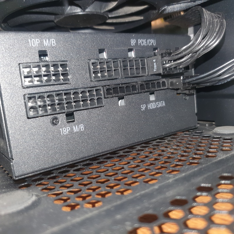

Hallo, ik heb onlangs via hier een tweede hands rtx 4070 super gekocht, echter ben ik er net achter gekomen dat de kabels er niet bij zitten.
Ik heb wat zitten rond zoeken welke kabels in nog had, maar ik heb geen passende kunnen vinden.
Als ik het goed begrijp is het een 16pin kabel maar ik ben hier niet goed genoeg in thuis om de juiste kabel te vinden om te kopen. En ik hoop dat ik de we hands psu (Cooler Master V850 SFX Gold) die ik speciaal hiervoor heb aangeschaft wel compatible is überhaupt.
Kan iemand mij helpen?
Afbeeldingslocatie: https://tweakers.net/i/cl2GtBJge0OGYGLYsYK3x2MDZ_I=/800x/filters:strip_icc():strip_exif()/f/image/URSLDTmpDRwNYrZu4zAKF3bj.jpg?f=fotoalbum_large
Afbeeldingslocatie: https://tweakers.net/i/6KbssKkfDo-Nhb5mYhUbSrpfrNA=/800x/filters:strip_icc():strip_exif()/f/image/Ujip8JexZjdUUWjFw7unD4BU.jpg?f=fotoalbum_large

Het lijkt erop dat deze de netste oplossing is: https://www.coolermaster....apter-cable/?tab=overview, de type-1 zou als ik het goed zie zo snel voor jou de geschikte zijn (maar dubbelcheck even). Ik weet niet of je 3 8-pins aansluitingen bij je voeding vrij hebt.
Alternatief is een adapter zoals die bij de GPU is meegeleverd, zouden er genoeg van moeten zijn met alle mensen die hem gratis krijgen en niet gebruiken, maar geen idee welke steekwoorden ik moet gebruiken op V&A om ze te vinden :P .

Het verloopstekkertje komt wel bij de videokaart, en niet bij de voeding. En die heeft hij nodig, want als ik hem snel in de PW op zoek, heeft zijn voeding geen 12+4 pins connector meegeleverd.

Bij de videokaart krijg je inderdaad altijd een 12vhpwr naar 1/2/3/4 8pin verloopstukje.

Wat houdt type 1 precies in? Ik zie op een van de 8pin stekkers type 4 staan.
Deze geeft twee 8pin stekkers, zou deze ok zijn?
http://azerty.nl/product/...urce=tweakers.net&utm_med
  • Sissors
Als je op die pagina naarbeneden scrollt zie je type-1 en type-2 staan, afhankelijk van de voeding die je hebt. Ze zijn gewoon bij webshops hier te krijgen.
En die link: Mogelijk werkt het, mogelijk explodeert alles (niet doen dus). Die gaat rechtstreeks in de voeding, en die kant is niet gestandaardiseerd. Als je zo'n soort adapter hebt: https://www.walmart.com/i...Pin-to-2x-8Pin/5251282105, dan maakt het merk weinig uit (alleen koop niet van Aliexpress). Maar male-male is het netste, maar dan moet je wel eentje specifiek voor jouw voeding hebben.

Die van cooler Master gaat toch ook direct in de voeding als ik het goed zie?
Ik denk dat ik drie 8pin poorten over heb. Moet alleen nog mn mb op de voeding aansluiten in het plaatje.

Dat is deze
uitvoering: Cooler Master 12VHPWR Adapter Cable - Type 1 - 90 graden Zwart

Ja die van cooler master gaat ook direct in de voeding, maar die is gemaakt speciaal voor die voedingen.
