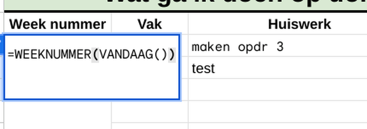

Afbeeldingslocatie: https://tweakers.net/i/x-bQ1h2dCCePuocdZggqWQB4V8A=/full-fit-in/4000x4000/filters:no_upscale():fill(white):strip_exif()/f/image/BujLDNJpGWYyr5P3bq8mQQJO.png?f=user_large
Afbeeldingslocatie: https://tweakers.net/i/FNxM9WIbFAjXcb9IC0Dk0-Ugzxc=/full-fit-in/4000x4000/filters:no_upscale():fill(white):strip_exif()/f/image/poAWIdn9pfHWhBXGduiVCjmG.png?f=user_large
Afbeeldingslocatie: https://tweakers.net/i/ByiaHb6-nOonUPTFAaPolAKttzg=/800x/filters:strip_exif()/f/image/rB26cN5xsJ8zlQfGCLhPTBpL.png?f=fotoalbum_large
Ik ben weer een klein stapje verder:
Ik heb de weeknummer vandaag functie gevonden..
Die zou dan automatisch moeten doortellen.
Dan is vraag 1 opgelost...
Maar dan zou die dus op de onderliggende tabbladen naar dat weeknummer moeten gaan..
En... als het weeknummer verspringt.. moet ook de importrange veranderen.. ??
  • Bart1986
  • Registratie: Februari 2023
  • Laatst online: 07-07-2024
Dan ben ik nog een stapje verder denk ik..
volgens chat.gpt... moet ik een code maken met
Als.Fout en dan een query en importrange functie opstellen.. die in de onderliggende tabbladen controleert op het weeknu... en als die dan gelijk is aan het nummer presenteert die de query.. .. mocht het niet overeenkomen dan zoekt die een regel verder..
Maar de formules die ik tot nu toe gebruik...
=ALS.FOUT(QUERY({IMPORTRANGE("1pJxgMyKkx0x6ngQ-Ajn_YBLrt6_DcS2oG3BhnXu0YPk/"; "Gd!A:E")}; "SELECT Col4, Col5 Where Col1 =" & A29; 1); QUERY({IMPORTRANGE("11pJxgMyKkx0x6ngQ-Ajn_YBLrt6_DcS2oG3BhnXu0YPk; "Gd!A:E"")}; "SELECT Col4, Col5 Where Col1 > "& A29 &" LIMIT 1", 1))
komt constant met een passeerfout.
