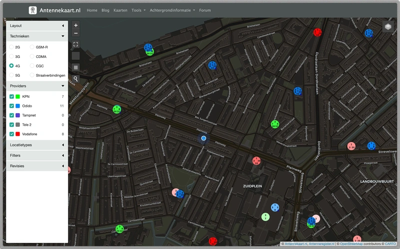

Erg bedankt allemaal voor het meedenken, de tips en suggesties. Ik had graag eerder willen reageren maar kreeg geen notificaties. In de tussentijd ben ik verder gaan zoeken naar een oplossing, wat na het lezen van sommige reacties denk ik goed is geweest. Ik denk dat ik het volgende ga doen:
- 1 jaar Odido Unlimited Plus (Data Only tot 600mb/s) voor €31 (€5 klantvoordeel toegepast)
- 1 jaar Ben Sim Only (vandaar het klantvoordeel) 15GB voor €10
- TP-Link Archer MR600 MiFi router (nu voor 109,-, wat ik alsnog veel geld vind, maar ok. Beste prijs/kwaliteit/specs dat ik zelf kon vinden.)
Mijn huidige Ziggo internet + Vodafone mobiel maandelijkse kosten zijn €72,31.
Met bovenstaand zou ik maandelijks dus nu al €32,31 besparen.
Ik heb op Antennekaart.nl gekeken en zag redelijk wat Odido masten staan. Ik hoop 🤞(!) dat ik met de TP-Link goed bereik ga hebben. Vind het wel spannend, continu over de 4G. Maar het lijkt me vooralsnog beter dan hotspot op mijn telefoon (heb ik ook overwogen).
Wanneer ze hier glasvezel kunnen aanleggen, kijk ik weer verder (of niet als het niet lukt).
Nogmaals bedankt!
