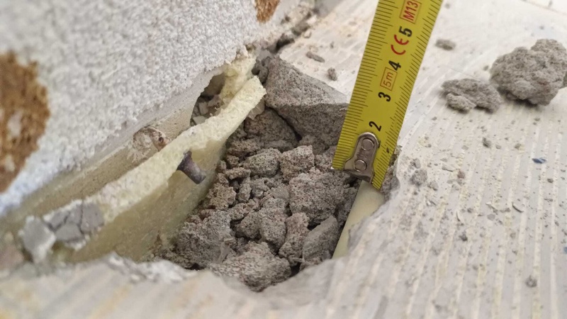

Beste tweakers....
Een vraagje omdat ik een onaangename verassing ben tegen gekomen tijdens de voorbereidingswerkzaamheden voor het aanleggen van vloerverwarming.
Daarbij kwam ik in dedekvloer op 1.5cm een gele pvc buis, vermoedelijk voor elektra tegen. Willenkeurig ander stop contact open gemaakt en ik zie dat de kabels ook naar beneden gaan.
Nu zit ik een beetje te twijfelen hoe dit verder aan te pakken. Ik weet dat de cv leidingen door de 5cm dekvloer gaan, maar blijkbaar kruist de elektra deze leidingen ook. Wat betreft waterleidingen weet ik het niet zeker, maar die gaan ook via de vloer en ik zie ze niet in de kruipruimte.
Freesmachine ga ik morgen een heel weekend huren. In principe heb ik voldoende egaline om de gehele vloer zo´n 9mm op te hogen. Maar hier moet ik dus ook de uiteindelijk vloer van leggen, nu zit ik te twijfelen of het verstandig is om eerst de vloer zo´n 5mm op te hogen en vervolgens te gaan frezen etc.
Iemand hier andere ideeen of ervaringen?
Lastig op de foto te zien, maar diepte is 1.5cm.
Afbeeldingslocatie: https://tweakers.net/i/fzbvkZUfyTvKGNDTEzaAe6_s4GI=/800x/filters:strip_icc():strip_exif()/f/image/U6FdBAmBZ8K5hVWpIO0QUlI8.jpg?f=fotoalbum_large

Yep. Zeker ophogen. God weet wat je nog tegen komt.

Nachoman schreef op donderdag 4 juli 2024 @ 22:14:
Heeft onze lieve heer die vloer gelegd?
Misschien tijd voor plan b.
Vloer eruit hakken en dan de elektra,cv en waterleidingen aanpassen via de vloer of kruipruimte.
Als je nu gaat frezen ga je van alles raken en ben je alleen maar bezig met leidingwerk repareren.

Hoe kom je dan uit bij je kozijnen en trap?
Ophogen is niet altijd praktisch

Kozijnen en trap zijn geen probleem. Vloer eruit breken is absoluut geen mogelijkheid. Volgende week moet ik er gaan wonen.

als het echt zo hoog in de dekvloer ligt heb je niet zo heel veel keus. 1 of 2 stukje buis zou je wellicht nog achteraf kunnen repareren. maar als er vanalles zo hoog in de dekvloer legt mag je je hele elektra opnieuw gaan doen.
je hebt een aantal keuzes.
- vloer ophogen met zandcement +3cm -> 3 weken droogtijd
- vloer ophogen met egaline plak er gerust 1cm bij op 5mm lijkt me te krap (redelijk kostbaar) -> 5 dagen droogtijd + je moet daarna nogmaals egaline erop doen (weer 12u doorgtijd per mm)
- vloer opniew -> doen duurt nog langer
- nieuwe elektra leggen en deze afschakelen
- geen vloerverwarming leggen
Alleen de laatste optie bied je garanties dat je er voglende week wat mee kunt.
De een na laatste kun je heel misschien binnen een week regeln
Je zult dus keuzes moeten maken. Als dit beneden is, wellicht een tijdje boven wonen zodat je andere keuzes kunt maken betreffende de vloer?

Niet vervelend bedoeld, maar een vloer frezen, buizen leggen, gleuven vullen, egaliseren, afwerkvloer leggen, én verhuizen lijkt me redelijk veel werk voor één week. Zeker als je zelf aan de slag gaat.
Misschien verstandig om deze vloer voorlopig gewoon maar te laten voor wat hij is en dan later de kamer leeg te ruimen en het goed aan te pakken?

dragonhaertt schreef op vrijdag 5 juli 2024 @ 08:53:
Het waren er twee weken. Maar vanavond komt een klusser langs voor het opnemen van al het werk en dan misschien maandag avond hij + ik aan de slag. Uiteindelijk verder onderzoek gedaan en kwam nog een leiding tegen op 15mm. Ook deze uiteraard niet beschadigd.

Frezen op 15mm diep, slang 14mm er in en repareren wat je kapot freest lijkt mij de snelste en makkelijkste optie.

Zet de frees op 10 mm oid, leg je leidingen erin, zet ze vast en vul ze. Dan je egaline erover?
Dan verlies je niet teveel hoogte, heb je genoeg egaline, heb je de minste kans op ellende?
En raak je toch iets, dan open kappen en repareren.

Beekforel schreef op zaterdag 6 juli 2024 @ 21:29:
Zwevende leidingen is niet verstandig zei die installateur. Hij vond dit ook verder een goede oplossing, sowieso moet ik voor de keuken (oude tegelvloer) de vloer wat egaliseren. Achteraf zeer zonde, want ik gigantisch veel moeite gedaan om de tegels en voegen te verwijderen en nu moet ik ze vanwege de leidingen weer duur ophogen met egalisatie. Had beter die hoogte kunnen gebruiken en in de tegels frezen.

Makrolon schreef op vrijdag 5 juli 2024 @ 22:10:
Materaal etc inmiddels als in huis. Maar ik las net online dat er ook bedrijven zijn die 17mm infrezen voor 16mm leidingen, dus dat is misschien ook nog mogelijk als extra zekerheid.

Er is nog een optie die wel binnen tijd af kan zijn:
Laag Fermacel 2e22 leggen en infrezen kan wel in enkele dagen en de al gekochte 16mm slang past dan prima. Geen droogtijden, in een keer doorbeuken.
Voorgefreest fermacell leggen kan ook, kost ongeveer even veel tijd. Het leggen is ingewikkelder maar het scheelt weer een dag frezen.
Opbouw is dan 25mm, minder dan de meeste dekcement oplossingen maar meer dan bestaande vloer infrezen natuurlijk.

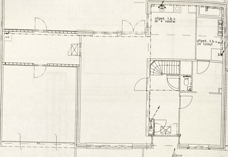

Vraagje:
Wij hebben een huis gekocht en willen hier vloerverwarming in aan laten leggen. Context bij het het huis:
- Huis uit 2004
- Broodjesvloer met een cementdekvloer
Volgens de tekening ligt er een koudwaterleiding van de meterkast door de hal naar het toilet en de keuken. Hoe gaat het erkende vloerenbedrijf hiermee om, wat ik kan alvast doen etc. Of is vloerverwarming hierdoor onmogelijk?
Alvast dank voor de reacties.Afbeeldingslocatie: https://tweakers.net/i/EYOmcyBSViMiSmuc132JSpBdlY0=/800x/filters:strip_exif()/f/image/c1yG2leoADNtskgYraOsRQuw.png?f=fotoalbum_large

Jeuvie schreef op dinsdag 8 oktober 2024 @ 19:05:
Vraagje:
- Huis uit 2004
Alvast dank voor de reacties.[Afbeelding]
Tenzij dit is afgesproken, is het opsporen van leidingen geen taak van een erkend vloerenbedrijf. Als je kunt markeren waar hij precies ligt dan daar misschien rekening mee worden gehouden.
Vraagje:
- Huis uit 2004
Leidingen (laten) detecteren, intekenen en markeren en dan een plan maken. Zo te zien zal dat dan een plan worden met twee verdelers en een stukje hal zonder vloerverwarming.

s0ulmaster schreef op dinsdag 23 juli 2024 @ 10:17:
@Antonl91 nog een update over hoe het is gelopen?
Sorry zie de reactie helaas nu pas.
Maar uiteindelijk +-7mm opgehoogd met egaline, vervolgens de vloerverwarming laten frezen en er zijn uiteindelijk 5 elektraleidingen geraakt.
In de garage was er wel echt een snee te zien in de elektrabuis (toevallig was de garage ook het meest opgehoogd met ik vermoed zo'n 1.2cm). Maar verder geen problemen met de elektra zelf. op vier andere plekken zijn de buizen alleen een beetje geraakt, maar niet door.
Maar de vloerverwarming werkt nu en ik had vandaag twee mannen over de vloer voor het opstellen van een offerte voor de eerste verdieping, die gaan we op dezelfde manier doen. 7mm ophogen en dan frezen.
Vraagje:
- Huis uit 2004
Heb je voldoende hoogte in de woonkamer? Want je zou ook met fermacell platen kunnen werken of gietmortel. Bij die twee manieren verlies je ongeveer 2-3cm.

  • Jeuvie
  • Registratie: Februari 2017
  • Laatst online: 19-10 20:59
Antonl91 schreef op dinsdag 8 oktober 2024 @ 21:20:
Misschien is die er wel maar dat betekent dat slaapkamer en het toilet niet op dezelfde hoogte blijven.

Jeuvie schreef op dinsdag 8 oktober 2024 @ 21:32:
Wc zou ook opgehoogd kunnen worden? Is zeker niet ideaal.
Maar denk dat het makkelijkste is dan om uit te zoeken hoe diep de leidingen liggen, doormiddel van een leidingzoeker. Je kunt eventueel ook nog kiezen voor minder diepe leidingen (14mm).
