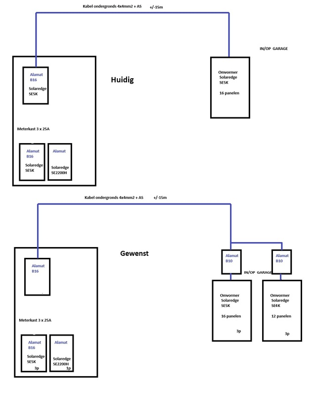

Ik heb het voornemen om de verhoogde vaste kosten van mijn energieleverancier te compenseren met jawel, meer PV. Echter, ik zou graag weten of dit kan/mag/zou moeten doen op een reeds bestaande kabel.
Situatie:
- Meterkast 3x25A
- PV alamats aanwezig in meterkast:
- Solaredge SE5K 3p West Dak van huis. Omvormer in huis
- Solaredge SE2200H 1p West Dak van huis Omvormer in huis
- Solaredge SE5k 3p Zuid Dak Schuur Omvormer in schuur.
Op het oost dak van het huis kan ik nog 12 panelen kwijt. (En noord dak schuur nog 16 eventueel 8)7 )Een extra kabel trekken is erg veel werk, gezien de omvormer in de schuur moet komen te hangen bij de omvormer van de set op het zuiden. Hiervoor moet de gehele oprit open etc. Origineel is de SE5K op het zuiddak schuur geïnstalleerd op een 4x1,5mm2+AS kabel van 15m door de installateur. Deze heb ik zelf uiteindelijk maar vervangen voor een 4x4mm2+AS kabel.
Ik vroeg me simpelweg af, kan/mag ik middels een onderverdeler in de garage die kabel gebruiken om een SE4K 3fase (shortstring) bij te plaatsen? Wat zijn de voors en tegens hiervan?
Ben overigens op de hoogte dat het wat krap is met mijn 3x25A aansluiting, verwacht op de fase waar de SE2200H zit echt 25A aan te tikken. (Theoretisch 30A als je orientatie buiten beschouwing laat). Het zijn wel ouderwetse smeltzekeringen.

Schets:
Afbeeldingslocatie: https://tweakers.net/i/75hVgSSwRCi_Y_3NSCW6y03G5-E=/x800/filters:strip_icc():strip_exif()/f/image/2NVGaf7ImzvHeqrZyBUUowNw.jpg?f=fotoalbum_large

Je wil dus 9kW omvormer op de 3fase 4mm kabel?
In de op van het PV topic staat dit volgens mij.
Lijkt me wel te kunnen

Wat mij opvalt is dat je twee Alamats achter één Alamat plaatst. Volgens mij kun je net zo goed gewone automaten in je onderverdeler zetten tenzij de 'hoofd' Alamat 300ma is.
Verder zijn alle kabels op deze manier volgens mij juist beveiligd tegen overstroom dus ik denk dat dit veilig is en volgens mij is het ook toegestaan.
Goed punt, thanks!

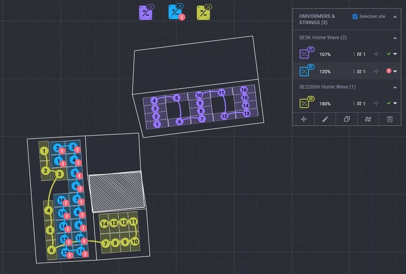

Zojuist in de Solaredge Designer gekeken wat nu wijsheid is.
Eigenlijk komt er niets mooi uit als ik kijk naar toevoegen van 12x PV op de bestaande 3 fase omvormers, mogelijk door het gebruikte optimizer type in de bestaande installaties.
Huidig:
Zuid
Omvormer SE5K
Paneel 16x TRINA SOLAR TSM-340DD
Optimizer P370 (Gecontroleerd op het dak)
WEST
Omvormer SE5K
Paneel 16x DMEGC DM370M6-60HBB
Optimizer P401 (Volgens offerte, Designer heeft hier echter moeite mee)
WEST
SE2200H
Paneel 6x DMEGC DM370M6-60HBB
Optimizer S500B (Gecontroleerd)
Wat me wel positief verbaasde is dat volgens de designer het geen enkel probleem is om 8 panelen op het oosten te koppelen aan de bestaande string van 6 panelen op west van de SE2200H
Hoe dat er dan uit ziet
SE2200H heeft 6 panelen met S500B op het westen en 8 Panelen met S500B op het oosten.
@Ronald Klink dit als logisch?

@sparkly p370 en p401 mogen samen in string met s440 of s500 bij uitbreiding. Echter ondersteund designer niet meerdere optimizer types in een string. Simuleer dus de hele strings met s440 of s500.
Dat 6+8 kan op de se2200h klinkt normaal. Het zal aftoppen, aan jou hoeveel acceptabel is.

Thanks voor de tips. Zojuist met de installateur overlegd dat hij er 7 met s500b op het oosten bij gaat plaatsen op de bestaande string van de SE2200H. Komt wat mooier uit dan 8. 3 links van de dakkapel, 2 op de dakkapel en 2 rechts van de dakkapel.
Aftoppen is niet erg, het gaat met 7 extra panelen om pak m beet 135kwh per jaar volgens de designer. Weegt niet op tegen de kosten van een nieuwe omvormer.
