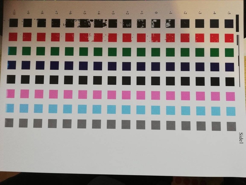

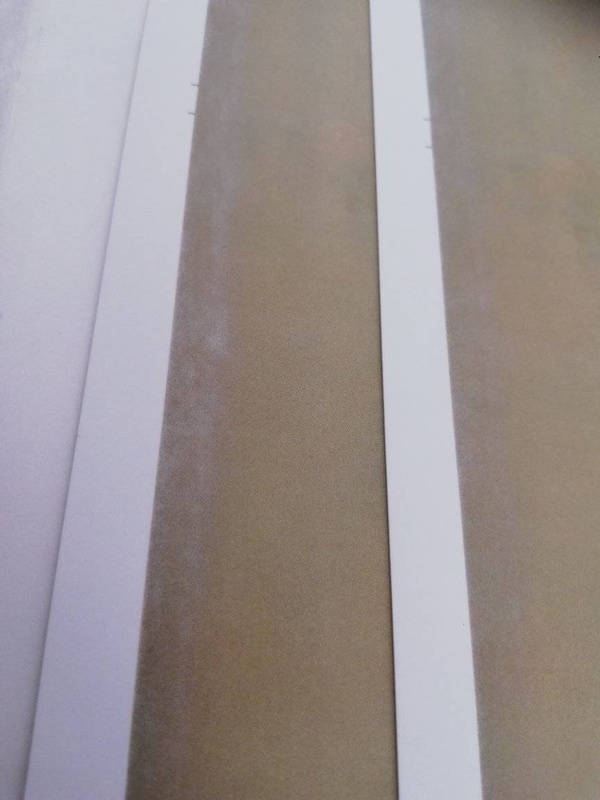

Ik heb een witte vlek op prints aan de trailing edge op 300 grams glanzend Sulfaatkarton met de Xerox Colour C60. Ik merk dit probleem zowel met de normale als met de zware fuser op. Ik gebruikte de juiste instelling voor Coated 3. Ik heb twee verschillende papiersoorten geprobeerd, namelijk Invercote G en MultiCard, beide met hetzelfde probleem. Ik heb ook geprobeerd de tonerbedekking te verlagen tot 260 procent, maar het probleem blijft hetzelfde.
Op normaal papier heb ik geen problemen, bijvoorbeeld 90 grams Navigator ongecoat of 300 grams DCP ongecoat papier.
Wanneer ik een Image Transfer test (SIQA) doe, blijft de toner niet aan het papier plakken (het zwart is misschien te zwart).
Is de witte vlek aan de trailing edge te verhelpen, en wat is de beste aanpak?
