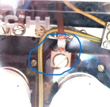

Beste allen,
Heb al veel gelezen op dit forum. Ben voornemens om mijn meterkast te laten vervangen. Niet voor zijn tijd met nog ouderwetse smeltzekeringen (stoppen). Alles achter 1 oude aardlekschakelaar |:( Dank voor alle info.
Echter toch nog een vraagje. Heb ik nu een TT-stelsel of TN-stelsel. Ik twijfel omdat de aarde verbonden is met N in de aansluitkast van de netbeheerder. Er is wel een chromen blokje aanwezig.
Dank voor alle reacties.
Richard
Afbeeldingslocatie: https://tweakers.net/i/grik9U-U18TpeRsiT2QZgF6dgzs=/x800/filters:strip_icc():strip_exif()/f/image/BB1YEC8E7BsavfZvVy4VbZ5Q.jpg?f=fotoalbum_largeAfbeeldingslocatie: https://tweakers.net/i/y38AUIzA8saLkgQNiosjtBdTB40=/800x/filters:strip_icc():strip_exif()/f/image/ghZsYuma498NBUqsX3wAqY27.jpg?f=fotoalbum_largeAfbeeldingslocatie: https://tweakers.net/i/b-X624ETGmacryF7ty1BhDttxVk=/800x/filters:strip_icc():strip_exif()/f/image/BSsvRIO7fMb2zQKjB32FlrNE.jpg?f=fotoalbum_large

Je foto's doen TN vermoeden, maar ik zie op de eerste foto rechts bovenaan ook een kale? (aard?)draad naar rechts lopen... Gaat deze naar een aardpen? Of is dit een snoertje van de bel o.i.d.?

Cr3ator schreef op donderdag 4 juli 2024 @ 15:08:
Klopt, je bedoelt die geel/blauwe draad? Ik heb nog eens goed gekeken. Uit de de kabel komen 5 draden: rood, geel en blauw naar de 3 fases, een geel/blauwe die op de rail met blokjes zit en een zwart ommantelde draad (moeilijk te zien) die ook op die rail zit.
Ik heb nergens een sticker of aanduiding dat aarde geleverd wordt door netbeheerder, trouwens.
Inderdaad gewoon eens bellen.

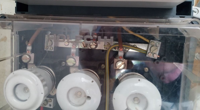

Die geel/blauwe en zwarte zitten dus op de rail, vanwaar ook de blauwe en aardedraad omhoog gaat. Even een 2e fotootje.
Afbeeldingslocatie: https://tweakers.net/i/ZY77OshIIdkGQFVK5cxB8DQJHTw=/full-fit-in/4920x3264/filters:max_bytes(3145728):no_upscale():strip_icc():fill(white):strip_exif()/f/image/ASOBudWrq1vPDzf54Bhetvx5.jpg?f=user_large

Je ziet een TNC stelsel die na de het netbeheerders gedeelte via een rail een TNC-S stelsel is die met 5 draden weggaat naar de meterkast gaat.
De Terra Nul TN gecombineerd wordt Terra groengeel draad en Nul de blauwe draad.
De groen/gele draad gaat normaliter naar de hoofdaardrail van daar naar de MK en hulpelektrode / funderingsaarding en naar stalen gas en waterleidingen ed,
