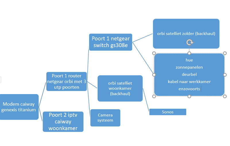

Goedendag allen,
Binnenkort heb ik plannen om mijn systeem wat uit te breiden en te optimaliseren echter loop ik tegen een aantal technische uitdagingen aan.
Voor het beeld voeg ik een schematische tekening bij van de indeling van het systeem, alles werkt naar behoren en heb ik 0 klachten. Voor enige uitbreiding wil ik toch wijzigingen en optimalisaties aanbrengen.
Het doel is om na de orbi satelliet in de woonkamer nog een netgear switch aanbrengen omdat ik daar meer apparaten aan wil sluiten. Via de switch wil ik dan onder andere de sonos/xbox enz enz aansluiten. Eventueel ook de tv kabel te vervangen over de switch.
Huidige situatie:
Afbeeldingslocatie: https://tweakers.net/i/WGrRy2GdH0CZPGVIdyzszGTzXOM=/800x/filters:strip_exif()/f/image/jAabjXvAK688ngKr9j7U0F48.png?f=fotoalbum_large
Gewenste situatie:
Afbeeldingslocatie: https://tweakers.net/i/zC5cof5H3B1MoXRHKP45cfJcAeU=/800x/filters:strip_exif()/f/image/yAMBQJlk4wANTECFg8L9LAJH.png?f=fotoalbum_large
Ik loop echter tegen de volgende dingen aan:
- mijn netgear switch (gs308e) is niet bereikbaar.
De tool van netgear is gedownload om het juiste ip adres te achterhalen maar hij blijft staan op de standaard van 192.168.0.239., de range die in huis gebruikt wordt is 192.168.0.1 enz enz.
Zijn er tips om mijn switch weer boven water te toveren?
- Ik heb me in zitten lezen over trunkpoorten, vlans, igmp snooping om dus tv te kunnen kijken en nog 10 andere dingen. Wat is hiervan op mij van toepassing met de wensen zoals hierboven aangegeven?
- Moet ik nog aan dingen denken?

ik denk dat je de switch bereikbaar kunt maken als je de switch op je 1e port van je router patcht en de orbi op de plek van de netgear switch patcht (dus in je tekening zou je ze van plaats verwisselen)
houd je dezelfde functionaliteit.

"...hij blijft staan op de standaard van 192.168.0.239., de range die in huis gebruikt wordt is 192.168.0.1"
- Wat is dan precies het probleem?
- Tussen plaatje 1 en 2 is het verschil dat er een extra switch bij staat, die NA een Orbi satelliet komt.
Waarom kun je dan plots niet meer je Netgear switch benaderen?

@EverLast2002 het probleem is dat ik nu niet bij de bestaande switch kom. Als ik vraag naar 192.168.0.239 gebeurd er niets. Ik kan dus geen instellingen wijzigen.
En de tweede switch wil ik inderdaad na de orbi plaatsen maar zoals ik het begrijp is dit geen probleem?

Klopt, de utp loopt nu vanuit poort 2 naar de settopbox.
Ik wil een beetje van die kabelzooi af daarom wil ik een extra switch hebben bij de orbi in de woonkamer om daar ook de settopbox aan te hangen. Dan kan ik het af met kabeltjes van een meter en veel netter wegwerken en er ontstaat een beetje orde in de meterkast.
Blijft nog wel het probleem ontstaan dat ik mijn 1e switch niet kan bereiken om de instellingen te bekijken en eventueel aan te passen 🤡

Dan ga je het jezelf wel moeilijker maken, omdat je dan IGMP en een VLAN (101) voor IPTV moet gaan configureren. Niet super moeilijk, maar toch..
De situatie is nog hetzelfde als plaatje 1 toch?
Dus dat is waarin alles probleemloos werkt, zonder extra switch erbij.
Kon je dan wel in de Netgear webgui komen, want dan is er iets anders aan de hand.
Dan is je situatie niet probleemloos.
Sluit die Netgear switch eens direct aan op een laptop/pc en kijk of je iets afwijkends kunt vinden.

Klopt situatie 1 is gehandhaafd, 2 is de toekomst.
Dan moet ik erop terugkomen dat niet alles goed werkt. Heb de switch ooit eens ingesteld en daarna nooit meer benaderd maar nu is hij ook niet benaderbaar. Alles wat erop aangesloten zit werkt allemaal wel top.
Is er een soort handleiding om igmp en vlan te installeren?
