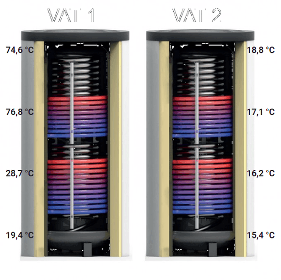

De gelaagdheid van buffervaten is zeer belangrijk bij het ontladen, maar werkt mij bij het opladen tegen.
De CV-vaten werken overigens perfect, daar zie je heel mooi van boven naar beneden de temperaturen oplopen.
Afbeeldingslocatie: https://tweakers.net/i/Loir52iMDNyVJhtJs3dl7JQCTSk=/full-fit-in/4000x4000/filters:no_upscale():fill(white):strip_exif()/f/image/a5DBJWgOCLLsq4FY5oNQGfy4.png?f=user_large
(De bovenste sensor zit hoger dan de inlaat om redenen...., vandaar de kleine afwijking)
Helaas dus niet bij het vat wat via de spiraal warm moet worden.

  • jeroen3
  • Laatst online: 19:47
Is de verschiltemperatuur te laag dat je de energie er in in krijgt?
