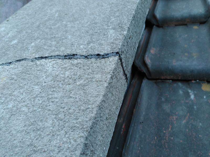

Afbeeldingslocatie: https://tweakers.net/i/8E25HzPYLWylHaOK9wsvtud-6uU=/800x/filters:strip_icc():strip_exif()/f/image/5UDqwTnwv5sgGZ4z1IEniDsZ.jpg?f=fotoalbum_large
We hebben het dichtgekit met de reparatiekit van Aquaplan. Minder dan een tientje en weinig werk. Als het water inderdaad door de scheur de bakstenen inliep, zou dit toch voorlopig goed moeten helpen.
Bedankt ook voor de betere/lange-termijnoplossingen. Ik houd ze in gedachten voor als deze quick fix toch niet voldoet. Nu maar eens die schimmel proberen weg te smeren, kijken of dat lukt met azijn!
