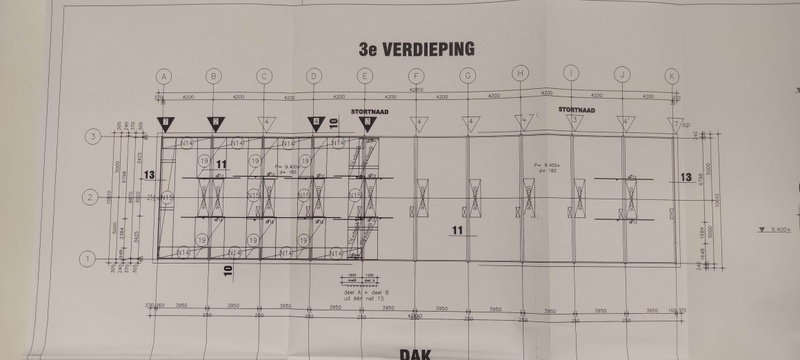

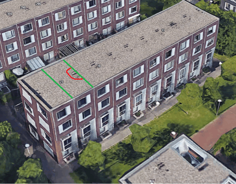

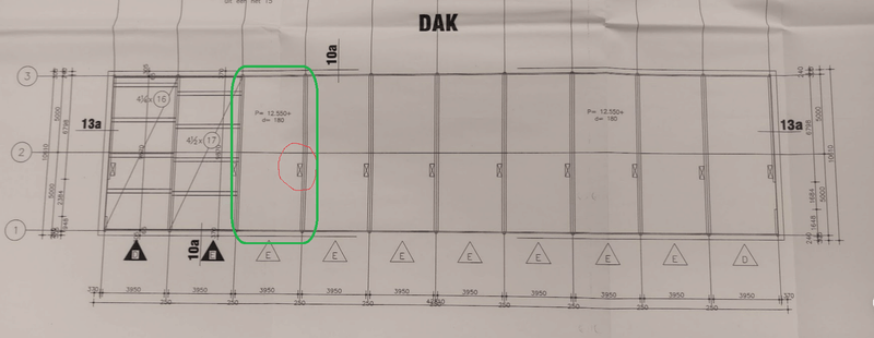

Beste Tweakers,
Platdak van 13m hoogte, afmetingen 10 m x 4.2m, ik wil het aantal Kwh productie maximiseren.
Obstructies: 3 afvoerpijpen van de WTW en de CV Ketel.
Van mijn huidige berekening, beste is om 20 panelen van 1762 x 1134 een M-vorm maken (half richting Zuid-West, half richting Noord-Oost), maar dan moeten ze op de hoek van 26.6 gelegd worden.
Bedoeling is voor de airco (koelen + verwarmen) en misschien ook infrarood paneel te gebruiken
De vragen zijn
  • 1) Is mijn 20 panelen van M-vorm met 26.6 graden de beste kwa aantal Kwh ondersteuning voor de Airco + Infrarood paneel ?
  • 2) Obstructie meten: het is niet makkelijk om op het dak te zijn. Het is beetje aan de grens met de buurman.
  • Oplossingen ?

1) ik verwacht van wel. Dan laat je gewoon de panelen weg waar die pijpjes uit het dak komen, als die te hoog zijn.
2) zoom in met Google , kijk wat de afstanden zijn. Hoogstwaarschijnlijk mis je 2 panelen.
3)zie hierboven.

- Is geen flat, dus geen VVE
- Lift kan makkelijk: er is genoeg ruimte voor dit woning
- Er is genoeg ruimte aan 2 ranten: 60 cm elke rantjes. En de pannelen zijn 50 cm hoog.
- Waarom 26.6 graden: om 4 rijen x 5 panelen = 20 pannelen te kunnen plaatsen. Zie mijn eerste tekening
- Exacte locatie van die obstructie: Google earth of zelf Sattelite images zijn niet genoeg.
- Huidige verbruik is maar 4000 Kwh/jaar, maar er komt nog Airco van mijn ervaring is het altijd beter om meer dan huidige verbruik te installeren. Er is een terugleveringskosten maar het is niet te veel kostbaar

Volgens je tekening is het dak zo'n 4 meter breed en de constructie van de PV-installatie 4,20. Hoe past dat precies? Daarnaast zou ik ruimte overlaten voor onderhoud op het dak.
Het meeste montagemateriaal voor panelen heeft een helling van 10 of 13 graden. Tussen de rijen zit altijd nog ruimte.
20 Panelen gaat echt niet passen op die manier. Is het leggen in portrait een optie? Dan kunnen de panelen wellicht iets langer worden. Dan kunnen er wellicht 16 op.

timovd schreef op woensdag 3 juli 2024 @ 09:55:
Iedere muur aan de 2 kanten is 25 cm dik, dus 3950 + 250 = 4200 mm (4.2 m)
Afbeeldingslocatie: https://tweakers.net/i/wGN2TLmzKk2UW6G8XNgByufeoco=/800x/filters:strip_icc():strip_exif()/f/image/GpDTLHlc4EtFjne70nLvvdKG.jpg?f=fotoalbum_large
Daarom wil ik een custom-made system laten maken. De chinese kunnen dit goed doen.

Goede idee ivm een serie omvormer van lager vermogen. Dit heb ik niet opgelet.
De zwarte strepjes zijn de schaduw van de 3 afvoerpijpen van VTW en CV Ketel.

De 3 afvoerpijpen maken mij maximaal 2 panelen missen.
Kwa MPPT: Ik dacht dat de rijen 1 en 3 (Zuid-West) zijn op 1 MPPT, dan de rijen 2 en 4 (Noord-Oost) zijn op een andere MPPT. Dat simpel. Niet ?
En waarom vol dak ? Panelen zijn super goedkoop en het zijn in de winterdagen dat wij de opgewekt stroom het meeste nodig hebben.
