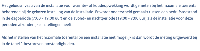

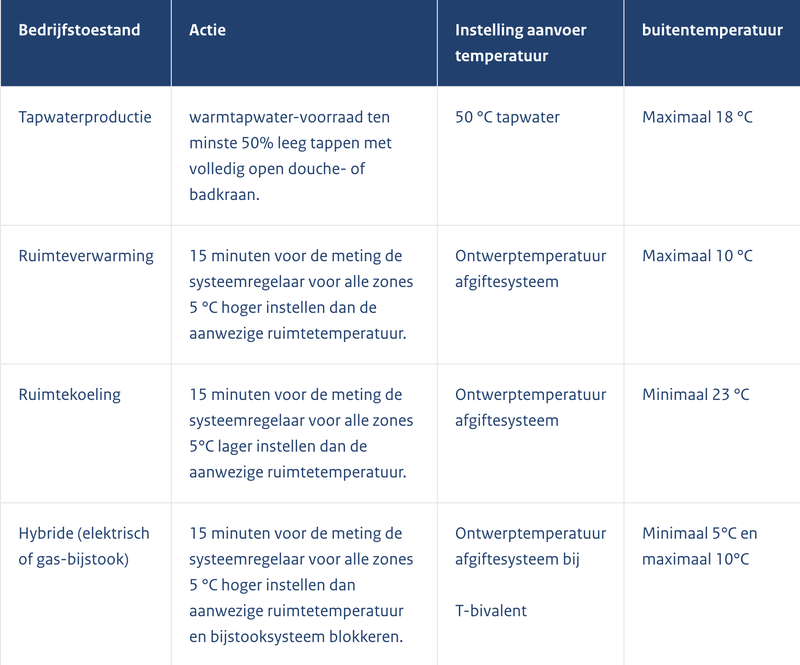

Nu was de gemeente gisteren hier, ik ving hun gesprek op. De ene bouw inspecteur zei dat het zo goed was, mits hij een andere omkasting zou plaatsen. Ze hebben bij 20 graden de airco 3 graden hoger gezet en toen met een decibel meter gemeten. Ook in mijn tuin. Ik woon aan een speeltuin en er waren ook veel kinderen tegelijkertijd aan het spelen. Dus ik heb mijn twijfels bij deze geluidsmeting. Zo is de airco dus niet op volle kracht gezet, en hebben ze niet gemeten bij mijn meest dichtstbijzijnde ramen. Als ik de handleiding van de tool lees, zou dit ook moeten. Aan de andere kant, misschien is dat wel helemaal niet nodig.
Toen ben ik naar buiten gegaan en heb ik hen gevraagd hoe nu verder, want gaat het bouwbesluit nu gehandhaaft worden of niet? Toen zei de inspecteur die de meting had uitgevoerd dat hij ook berekeningen zou doen met de tool. Dit was overigens niet dezelfde inspecteur die de eerdere uitspraak deed.
Al met al nog een onzekere situatie. Ik ben vooral verbaasd over de uitspraken die deze inspecteurs doen. Het gaat van de ene naar de andere kant. Ik heb op een gegeven moment moeten uitleggen wat een erfgrens is.

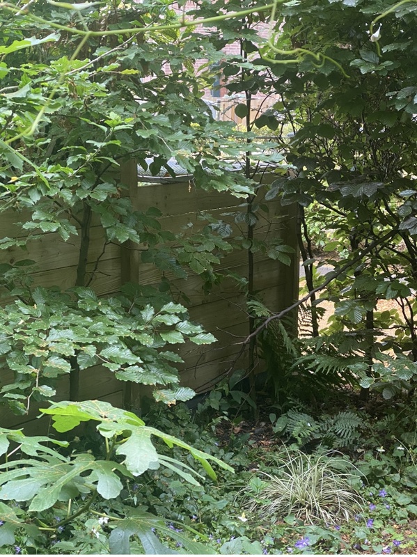

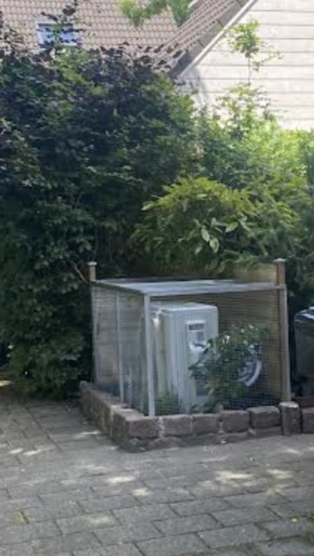

Wat fijn dat je even mee wilt kijken. Ik heb zelf wat speurwerk gedaan want Best Air plakt altijd stickers op hun airco's over die van de leverancier, maar ze schijnen altijd van dit merk te zijn: https://kaisai.com/kaisai-outdoor-multi-split-units. Het is degene op de foto van de website.
Over de locatie, ik heb stiekem wat foto's gemaakt. De pomp staat nog steeds minder dan 1 meter van mijn erfgrens, de houten schutting is de grens. De tuin is zo'n 5 meter diep. Onze tuinen zijn 3 meter breed en onze ingangen zijn in een u-vorm. De blaasrichting is nu richting de straat.
En je zal denk ik wel gelijk hebben, want ik heb een keer in het midden van de nacht 63 db gemeten op 3 meter afstand. Dit heb ik trouwens gefilmd, de gemeente heeft dit ook in hun bezit.
Afbeeldingslocatie: https://tweakers.net/i/H4BfrsFGNKSgafDAQmtagHjpkEQ=/x800/filters:strip_icc():strip_exif()/f/image/lnCm13g9sCQYLQx3BSGuqYtG.jpg?f=fotoalbum_large
Afbeeldingslocatie: https://tweakers.net/i/vCqjyFqvXGQmf1cPQLUwmTZKYm0=/x800/filters:strip_icc():strip_exif()/f/image/53ktbXDvAHGFy6ggEbkKM7cl.jpg?f=fotoalbum_large
Afbeeldingslocatie: https://tweakers.net/i/Tj6NfvRmflRxt_QTPbmHOl_1djY=/x800/filters:strip_icc():strip_exif()/f/image/JMlnJcM5FfW9ELfn7OQhvSGZ.jpg?f=fotoalbum_large

Vervelend dat je er samen met de buren niet uitkomt. De wetgeving is erg duidelijk waar het op geluidsnormen aankomt. Wat betreft welstand en vergunningen verschilt de situatie soms per gemeente.
Het is altijd jammer om te zien dat mensen een no-brand airconditioning (laten) installeren. Dan zit je zo goed als altijd met geluidsoverlast. Bij een van de drie (bekende) Japanse premium merken is het geluid gegarandeerd veel lager en houd je de buren te vriend.
Puntje bij paaltje moeten je buren een hele dure omkasting om de buitenunit heenzetten die het geluid gaat reduceren. Voor dat geld hadden ze net zo goed een goede airconditioning kunnen kopen.
Benieuwd wat de gemeentelijke handhaving hier verder nog mee gaat doen. In beginsel heb je denk ik een sterke zaak. De regels rondom geluid zijn er niet voor niets.

er zit toch ook een positief punt aan, de buurman heeft gelijk actie ondernomen, unit verplaatst, omkasting zodat niemand er vanaf straat aan kan kloten en een stukje schutting om geluid jouw kant op te weren.

Ik hou wel van je optimisme, maar dit heeft hij in opdracht van de gemeente gedaan. Dit loopt al sinds februari, twee weken geleden heeft hij het verplaatst. Ik had het liever onderling opgelost en ik ben altijd netjes geweest naar de buurman maar hij niet echt naar mij. Eerst stond de airco vlakbij m'n keukenraam. Weliswaar achter een grote schutting, maar ik had alsnog 63 decibel op 3 meter afstand, vanaf m'n voordeur gemeten (om 1:30 in de nacht).
Overigens is die mooie houten schutting ook nog eens zonder overleg geplaatst, het is zo mooi. Ben er echt blij mee. O+
een stukje schutting heeft nul komma nul effect, het is puur bedrog ( meer van het soort, kijk ik heb wat er tegen gedaan, of het effect heeft wordt gemakshalve maar even vergeten).
een of ander omkasting is eigenlijk het zelfde verhaal, een echte geluidskast is gebouwd en ontworpen voor een bepaald merk/type en is daarop gebassserd, koop je een model one size fit for all, kan eigenlijk niet, cq is het effect maar zeer beperkt. Als er al een test is uitgevoerd is deze demping ook alleen voor dat merk/type van toepassing en dus niet voor een willekeurig ander merk.

Zo'n houten schuttinkje haalt misschien 2 tot 4 dB van het geluid af maar meer ook niet. Wanneer dat apparaat 60 dB produceert dan blijft er aan de gevel nog een goede 55 dB over, dat is toch echt 15 dB boven de norm van 40 dB. Dus nee, daar ben je niet mee geholpen.

sorry, hij doet helemaal niets, tenminste mag je dat rekenkundig niet meetellen, ik verwacht als je dat gaat meten zal het ook echt tegenvallen.

Met een beetje mazzel reduceer je de geluidshinder van zes maal boven de norm naar vijf maal boven de norm. Het eindresultaat is dat je nog steeds zwaar boven de geluidsnorm zit.

sorry, maar een dergelijke schutting heeft geen enkel effect, wil je dat wel zul je massa toe moeten voegen, dus bv een muur van voldoende hoogte en lengte, daarmee krijg je wel een gewenste demping.

Zo'n schutting doet bijzonder weinig, het is absoluut ontoereikend en compleet nutteloos. Aan de achterkant zul je misschien een reductie van 2 dB meten maar aan de voorkant is die vervolgens wel 2 dB luider. Het gaat niets helpen tegen een buitenunit die +60 dB genereert.

En ik me maar zorgen maken omdat het plastic frame (ventilator rooster) voorop mijn Daikin soms lichtjes klappert omdat hij ergens 2mm slecht contact maakt. Heb er 4 kleine rubbertjes tussen gestopt want ocharme mijn buren 10 meter verder zouden dat misschien kunnen horen. Dat mensen dit zelf niet inzien / je buur moet het toch ook horen bij hem binnen?
Buurman kan altijd nog overgaan naar een A-merk (het werk in huis is nu toch al gebeurd) maar gezien de rest van het verhaal zit ik die gebruikte koperleidingen ook niet zomaar vertrouwen 😇
Het nut van die metalen kooi om die buitenunit ontgaat me overigens volledig: niemand gaat je B-merk airco stelen. Denk dat hij eerder bang is voor sabotage door zijn buren?
  • Caelorum
  • Laatst online: 02:25
Hond, kind, blaadjes, genoeg redenen om er iets omheen te zetten

2. Mijn tweede punt, ik heb vanuit mijn voorkamer meegeluisterd met de meting. Het viel mij op dat de bepalingsmethode, zoals deze is opgesteld door de overheid niet is gehanteerd, waardoor ik dus erg betwijfel of het besluit wel valide is. Ik stuur hierbij graag de bepalingsmethode die is opgesteld vanuit de overheid:https://zoek.officielebekendmakingen.nl/stcrt-2020-62676.html#extrainformatie
Zo is mijn buurman niet gevraagd om de airco op de maximale stand te zetten, maar 3 graden hoger dan de buitentemperatuur die rond de 20 graden lag. Dit is ook niet conform de bepalingsmethode:
Afbeeldingslocatie: https://tweakers.net/i/J8jIgRubPGYJccMgmGELaFpd6fE=/800x/filters:strip_exif()/f/image/g6yiC3PKbM3XIZInKkvM1YyR.png?f=fotoalbum_large
Er werd ook niet voldaan aan de volgende minimale criteria, als de airco niet op maximale stand werd gezet:
Afbeeldingslocatie: https://tweakers.net/i/lxrkyQbK4kE3wKoC99oq1T8yk1o=/800x/filters:strip_exif()/f/image/GcGWthlVJ7RPgwwjqNcHgVhc.png?f=fotoalbum_large

punt2: hier zou ik duidelijk aangegeven dat men dus niet de twee aangeven meetprocedures heeft gevolgt.
hierdoor zijn de gemeten waardes niet valide en dienen alleen al hierdoor op de juiste manier opnieuw worden gedaan.
door slechts te kiezen met een 3 graden verhoging ipv de voorgeschreven 5 graden verhoging, waar men in feite eerst had moeten proberen om de unit op vol vermogen te laten draaien.
ik zou hier ook verwijzen dat je graag het meetprotokol waar ook het merk/type en certificaat van de ijking van het meettoestel staat, dit moet een klasse 1 meettoestel zijn met een bijbehoorende geldige ijking.
het zou me namelijk niet verbasen als hier gebruik is gemaakt van een verkeerd meettoestel (bv klasse 2).
ook dit zou namelijk de meting direct ongeldig maken en men mag op basis van een dergelijke ongeldige meting geen besluit nemen.
