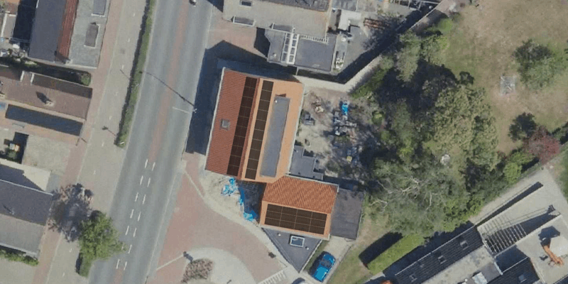

Drie jaar geleden hebben wij een opknapwoning gekocht. De buitenkant hebben we volledig laten renoveren en isoleren. (De gevels en het dak zijn conform nieuwbouw geïsoleerd, met kunststof kozijnen en triple glas; de vloeren zijn nog niet geïsoleerd.) De binnenkant moet nog volledig gemoderniseerd worden. Dit willen we verspreid over de tijd (en deels zelf) gaan doen. We hopen hier voor altijd (zeg nog 50 jaar) te kunnen wonen.
Nu het salderen nog even mogelijk is, en de vraag naar (en daarmee de prijs van) zonnepanelen lekker laag ligt, vroeg ik me af of het slim is om deze nu alvast te laten leggen. Vandaar dit topic.
Ik ben van plan binnenkort ook een groter topic over de bouwkundige kant van de renovatie te openen, maar eerst even deze. Stap voor stap, net als het hele project :)
Foto's
Afbeeldingslocatie: https://tweakers.net/i/1pp4GlRssAR3WGRAl-mQ-dv8GP4=/800x/filters:strip_exif()/f/image/zNU1iJFIa6emvfBBQEi9RIJA.png?f=fotoalbum_large
Afbeeldingslocatie: https://tweakers.net/i/cb03ctxQMfsdbnkF0YXHboVGias=/800x/filters:strip_exif()/f/image/P8Sud7napJN7CdGZv30xwNDq.png?f=fotoalbum_large
Afbeeldingslocatie: https://tweakers.net/i/aukba-KFBuLtJJg9gez_isD_SO4=/800x/filters:strip_exif()/f/image/Ul5hSZlZoqha21L71AA02fKA.png?f=fotoalbum_large
Afbeeldingslocatie: https://tweakers.net/i/KPA75GoA0xVxTXajXvO5hNNJ-YA=/800x/filters:strip_icc():strip_exif()/f/image/EBGZvSAKMVx9JQl58r5I0H0i.jpg?f=fotoalbum_large

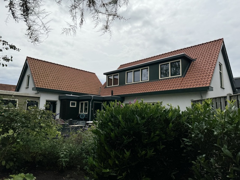

Beschikbare (dak)ruimte
Noord: ± 7,5 × 4,5 m
Oost: ± 11,25 × 6,5 m minus dakapel
Zuid: ± 7,5 × 4,5 m
West: ± 11,25 × 7 m minus Velux-raam

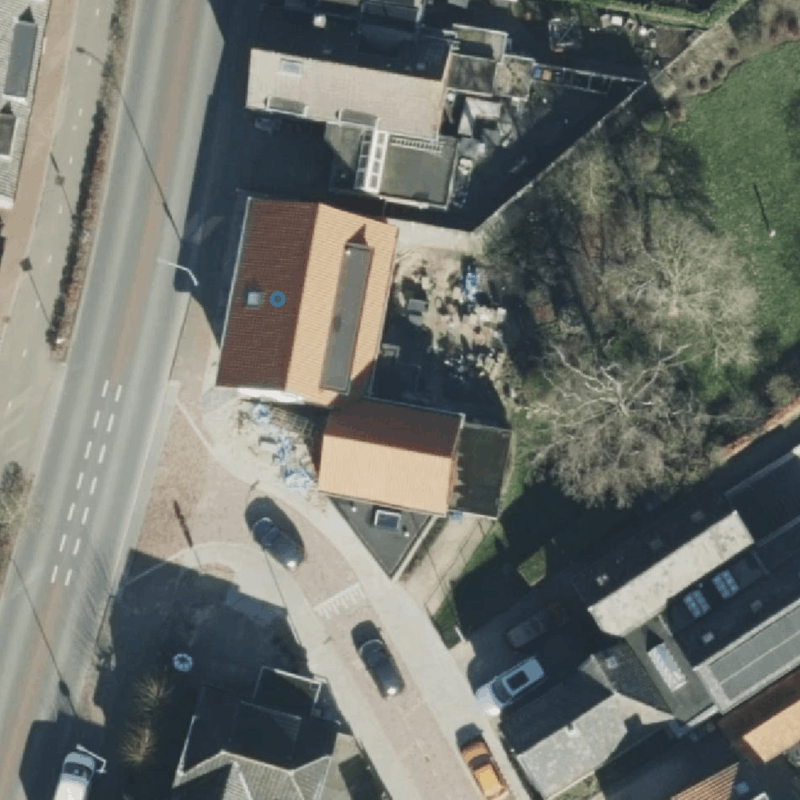

Schaduw
Noord: hoofdgebouw (ri noord-west); hoge kastanje en berk (ri noord-oost)
Oost: dakkapel; tweede gebouw (ri zuid-oost); hoge kastanje en berk (ri oost)

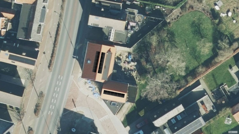

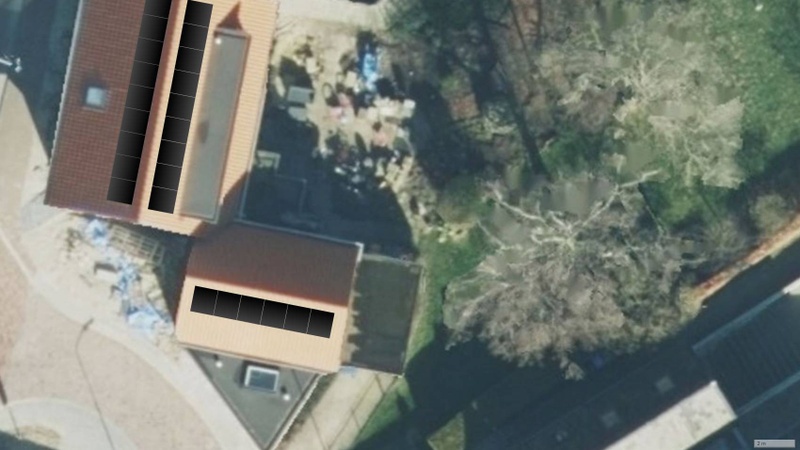

Onze lokale installateur geeft aan dat er 44 panelen op de pannendaken zouden passen. Ze hebben twee offertes gemaakt. Zij werken in principe altijd met Enphase, gaven ze aan.
18 panelen
Afbeeldingslocatie: https://tweakers.net/i/jARHanfSpX9bWrk2c7ollLDNT-E=/800x/filters:strip_icc():strip_exif()/f/image/nViMjxF8swPz6QwKp8dE14qV.jpg?f=fotoalbum_large
Totaal vermogen: 8.100 Wp
18 × 450 Wp DMEGC DM450M10RT-54HBB(Q4-2023) zonnepanelen
18 × Enphase IQ8MC-72-M-INT(Q1-2023) omvormers
Prijs: € 8.400 (€ 1,037 / Wp)
24 panelen
Afbeeldingslocatie: https://tweakers.net/i/ug5-VBf-NFBUop1IDa4Z5jrQcfA=/800x/filters:strip_icc():strip_exif()/f/image/d92JCWI5GHqfEtL7pPZW43Lg.jpg?f=fotoalbum_large
Totaal vermogen: 10.800 Wp
24 × 450 Wp DMEGC DM450M10RT-54HBB(Q4-2023) zonnepanelen
24 × Enphase IQ8MC-72-M-INT(Q1-2023) omvormers
Prijs: € 10.990 (€ 1,018 / Wp)

Mijn vraag is kortgezegd: wat is wijsheid? :+ Ik weet niet precies wanneer onze warmtepomp etc. komen. We weten natuurlijk ook niet wat aankomende kabinetten met de salderingsregeling gaan doen. Wat zouden jullie in deze situatie doen? Nu lekker volleggen met 24 panelen, om zo snel mogelijk terug te verdienen? Of beginnen met 12, voor het huidige verbruik? Of eerst de rest van de renovatie, en de panelen op het eind?
Tevens ben ik benieuwd wat jullie van de offerte vinden. Zijn de prijzen redelijk? En wat vinden jullie van Enphase in deze situatie? (Volgens mij is het niet per se nodig, maar heeft het toch wel wat voordelen?)

Ik zou zelf zeker zoveel mogelijk panelen leggen. Des te eerder heb je ze terugverdiend.
Zeker slim om diverse orientatierichtingen te gebruiken, heb je profijt van gedurend een langer gedeelte van de dag.
Zorg in ieder geval dat je omvormers slim teruggeregeld kunnen worden, mocht terugleveren netto echt geld gaan kosten (dat is nu namelijk nog niet zo, ondanks dat veel mensen dat denken).
Zo heb je in de winter meer capaciteit, juist wanneer je het nodig hebt!
Of je nou 20 of 40 panelen legt, ze moeten toch komen en het verschil tussen bv. 20 en 40 is relatief klein qua investering.
Enphase opzich is relatief duur, een systeem met stringomvormer is een stukje goedkoper.
Het argument 'schaduw' wordt vaak aangehaald maar vaak valt de extra opbrengst van micro-omvormers t.o.v. een goede omvormer met MPPT erg tegen, zeker gezien de extra investering.

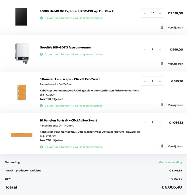

24 panelen op de 'schuur'. 40 panelen op het huis. 2x een string omvormer er bij die goed te regelen is, liefst gezamenlijk, zodat je over een paar jaar de output naar beneden kan bijschaven of zo instellen dat je alleen levert wat je in huis op dat moment verbruikt.

Een IQ8 kost iets meer dan 100.- per stuk incl kabel en voor 24 panelen heb je er 24 nodig. Een string omvormer voor zoiets kost eenmalig 1000.- en daar kan je dan twee sets van 25 panelen op kwijt. (Bij 35 volt panelen)

jep enphase het is mooi spul, maar zoals alles het heeft voor en nadelen.
een nadeel kan zijn: je hebt er 1 nodig per paneel.
dan heb je een systeem zoals oost-west als ik heb.
voorbeeld dag:
Afbeeldingslocatie: https://tweakers.net/i/pmAntRVrEp7p_jSmhWtMQh6LOBA=/800x/filters:strip_icc():strip_exif()/f/image/zEIjX9TSS3qKr0nySCXoVUOa.jpg?f=fotoalbum_large
oost en west halen op andere momenten hun top, dus veel meer Wp mogenlijk als alleen zuid.
deze grafiek is gemaakt met 6430Wp op een 4000W omvormer. (een ruime 50% meer Wp dus)
dit gaat niet met enphase helaas.
en kosten is ook een nadeel.
een paneel kost maar +/-80€ voor 430Wp.
dan heb je voor 20 panelen ook 20x een enphase nodig.
of 1x een 4/5kW string omvormer. en dat is een behoorlijk prijs verschil.
maar string omvormers hebben ook een paar nadelen. (niks is perfect)
je kijkt waarschijnlijk naar 3kW (of 3,6kW) omvormers (want die hebben 2x een mpp, en kunnen op 16A 1 fase groep en zijn goedkoop)
dan kun je op 3 fase voor 3x (of minder) omvormers gaan, en heb je 6 mpp's te vullen.
per mpp het liefst iets tussen de 6 of 12 panelen. (12 is beter als 6, maar zie dit grofweg niet precies)
en daar kun je dan iets mee verzinnen.
een losse tip: naast het verdelen tussen oost en west.
kun je ook verdelen in lente/herfst en zomer.
panelen die platter liggen doen het beter in de zomer, panelen die steiler liggen doen het beter in de lente/herfst.
dus probeer eens iets te verzinnen met 1 tot 3 1fase omvormers, dus een 2 tot 6 mpp's?
en dan kom je op flink lagere prijzen uit.
(op fase 1 1000W leveren en op fase 2 1000W gebruiken, dat word intern op de meter verrekend en kost je 0W , dus maak je daar geen zorgen over dat kan gewoon.)
  • migjes
  • Laatst online: 08:14
oke het is nu even mijn dak, en zo zou ik het doen.
ben nergens bang voor na vele jaren ervaring, dus ik ga vol uit.
niet omdat het moet maar omdat het gewoon kan. >:)
omvormer 1. (ach 3kW is voldoende, maar een 3,6kW kost bijna niks extra. gewoon 1 fase.)
zuid:
vol leggen, ik zie jouw er 6 doen, dus er passen misschien maar 6?
die zou ik dan combineren met 6 op zelfde gebouw, noord.
die 2 doe je dan parallel op 1 mpp.
(bij parallel moeten de 2 stringen de zelfde hoeveelheid panelen hebben.)
oost of west:
12 panelen in 1 string, en die op mpp 2 van de zuid/noord omvormer zetten.
omvormer 2. (ach 3kW is voldoende, maar een 3,6kW kost bijna niks extra. gewoon 1 fase.)
12 west + 6 oost onder het dakkapel.
omvormer 3. (ach 3kW is voldoende, maar een 3,6kW kost bijna niks extra. gewoon 1 fase.)
ehhh waar hebben we nog plek over?
het geeft een beetje een idee wat je zou kunnen doen.
maar je hoeft niet alles in 1x te doen.
(probeer wel dakvlakken in 1x vol te maken, gewoon om kleurverschil tussen panelen op 1 vlak te voor komen.)
beginnen met om vormer 1 en klaar maken voor omvormer 2, dat kan ook.
(of doe heel gek, hang gewoon 2x12x430Wp parallel op mpp 1, en 2x6x430Wp op mpp2.
en dan nog steeds een omvormer 1 fase en 3,6kW gebruiken, ja het topt gruwelijk af, maar verlies is helemaal niet groot, en voor tijdelijk(2 jaar is tijdelijk) is dat helemaal niet erg.
dit is dus 15kWp op een 3,6kW omvormer, het kan als je oplet. ;) )
dan snap je hoever ik durf te gaan, als het moet.
niet te veel watten, maar het hoeft niet mooi efficiënt te zijn, je mag gerust voor max kosten effectief gaan. ;)
het is nu bewolkt weer, en mijn 6430Wp doet nu 1200W leveren.
een 15kWp zou dan 2400W leveren, best wel cool om met bewolking toch nog lekker een 3,6kW omvormer aan de praat te hebben. ;)
ik hoop dat je mijn lossere kijk op de zaken zo een beetje beter begrijpt.
maar pas wel op, omvormers gaan kapot van te veel Voc, dus 1 fase max 12 panelen per mpp.
3 fase max 20 panelen per mpp. (of zelfs 2x 12/20 parallel per mpp. parallel verhoogt de Voc niet.)
als je "standaart" panelen gebruikt.
(omvormers gaan niet kapot van te veel Wp.)

Dank voor je uitgebreide reacties! Ik ben nog niet bekend met alle termen die je gebruikt, ik moet me duidelijk nog wat beter inlezen. Leuk dat je aangeeft hoe je het zelf in deze situatie zou doen!
zuid:
Volgens mij passen er wel 12 op het zuiden. Ik weet het niet 100% zeker, maar ga hier wel van uit. Vat moet ik nog even nameten dan.
mmm, dat is nice. ;)
lekker vullen met 12 en dan op 1 mpp van een omvormer, dan mpp2 met oost of west er bij.
dat is lekker. ;)
Vormt de schaduw van het hoofdgebouw niet een probleem op het dak op het noorden (wanner de zon uit het westen komt)?
jep en noord is gewoon niet de beste plek.
maar panelen zo goed koop, en als je ze parallel koppelt aan een andere string, dan kost het alleen maar extra panelen, en dat is niet duur en boeit de schaduw niet meer.
oppassen met parallel stringen:
doe je 12 panelen zuid, dan ook 12 panelen noord om parallel te doen.
de Vmpp in de 2 stringen moet grofweg het zelfde zijn.
(ik heb zelf op oost plat dak 15 graden hoek 7x245Wp staan, die zitten parallel met 7x245Wp oost schuin dak 45graden hoek. en zo heb ik toch nog met mijn kleine dak een 3430Wp op oost. ;) )

Ik heb een nieuwe offerte binnen! Via de collectieve inkoopactie van VEH. Mag ik jullie input weer vragen?
Plan: 12 panelen op zuid (op 1 MPP), en 10+10 op oost+west (op 1 MPP)
32 × Longi Solar 430WP (LR5-54HTB)
1 × GoodWe 3-fase (GW10KT-DT G2 SIM)
Totaal € 8.637 / 13.760 Wp = € 0,628 / Wp
Mogelijk komen er nog meerkosten bij voor gehaakte dakpannen (schijnt meer werk te zijn), daarmee komt het uit op € 0,656 / Wp.
Waarom niet meer panelen (bijv. 10 op noord)? Ik wil onder de 15.000 Wp blijven i.v.m. de btw-regels (lijkt me wel zo handig). Er zouden er nog 2 bij kunnen binnen die marge, maar dan wordt de opstelling minder mooi.
Nog een paar vragen die ik heb: is deze GoodWe-omvormer 'goed'? Is deze evt. compatibel met een thuisbatterij (mocht dat ooit rendabel worden)? En kan ik deze laten uitschakelen bij overproductie (wanneer het salderen stopt, en de zon lekker schijnt)?

normaal: "inkoopactie van VEH" o mijn god daar gaan we weer.
gewoon gewend dat daar eigenlijk niet veel goeds uitkomt, en meer lagen is meer kosten, dat schiet gewoon niet op. dus blijf daar weg.
maar oke, echt heel slecht vind ik deze toch ook weer niet, dus ze kunnen het wel.
valt niet tegen dus, voor mij, laat me graag zo verassen.
de omvormer:
12x430Wp dan 70% = 3,6kW
2x10x430Wp dan 70% en 70% voor oost-west = 4kW.
grofweg is een 8kW omvormer ook goed genoeg, het hoeft geen 10kW te zijn.
maar zal vast niet heel veel in prijs uitmaken, dus persoonlijke keuze.
goodwe goed of slecht.
niks mis mee, een beetje gemiddeld, doet gewoon wat het moet doen, maar ook niet meer als dat.
is niet comptabel met accus zo ver ik kan zien, maar dat wil je eigenlijk ook helemaal niet.
(als je accu's wil dan wil je een speciaal systeem en daar komt veel meer bij kijken als je nu weet.)
uitschakelen is voor dombo's, zelfs zonder salderen wil je dat niet.
(je hebt dan de keuze tussen een beetje winst of uitschakelen 0 winst, dan wil je toch het beetje. ;) )
zou het mijn dak zijn, dan zou ik niet voor een 3fase omvormer gaan.
maar gewoon 2x een 1 fase omvormer.
het maakt dan niet veel uit of je een 3.6 of 4 of 5kW variant gaat.
dan heb je 4 mpp's dus elke richting een eigen mpp.
en de Vmpp uit de kleine strings die je hebt het sluit beter aan bij 1 fase als 3 fase.
maar dit is ook een meer eigen keuze.
het geeft je de vrijheid, om 1 mpp niet te gebruiken en later nog te vullen met wat meer Wp.
en nog 1 fase over te hebben voor nog een extra omvormer, voor nog meer Wp.
(er is eigenlijk geen 15kWp BTW grens, kun je gewoon omheen werken.)

migjes schreef op dinsdag 16 juli 2024 @ 09:52:
Haha :P Ik heb ze telefonisch wel precies gezegd hoe ik de opstelling wilde qua dakvlakken en strings (op basis van jullie adviezen hier). Dus ze kunnen in ieder geval goed luisteren, weet niet of er meer in zit ;)
de omvormer:
Bij de VEH-actie werken ze met een vaste omvormer o.b.v. het aantal panelen, dus dit ging 'vanzelf' inderdaad.
Maar blijft dat de komende 25 jaar zo? (Of de helft van de tijd, als de omvormer eens vervangen moet worden.) Dat weet je natuurlijk niet…
Hoe zit dat? Ik ben benieuwd! (Sowieso zouden we wat 'trucs' moeten uithalen, ik ben namelijk ondernemer. Dus denk dat de panelen + energiecontract op naam van mijn partner moeten om het eenvoudig/voordelig te houden.)

Ik heb de offerte trouwens ook vergeleken met Solar Outlet (zelfde panelen/omvormer/montagesysteem). Daar kom ik op een totaal van ongeveer € 6.000. Ik vermoed dat er nog wat dingen ontbreken (kabels?), dus de kosten voor de montage komen dan rond de € 2.500 uit. Klinkt op zich wel interessant om te laten doen, zeker voor een klus waar ik geen ervaring mee heb.
Afbeeldingslocatie: https://tweakers.net/i/KO9PQO0-DsnSMaXPsys0TWSSTEg=/x800/filters:strip_exif()/f/image/L1gZCtQxMz8faOGPZxuSbiOh.png?f=fotoalbum_large

Ulster Seedling schreef op dinsdag 16 juli 2024 @ 10:54:
lol, dan hebben ze goed geluisterd, of heb je het goed verteld.
jep, en daar gaat het vaak mis.
een omvormer van 3 of 15kW (en alles daar tussen in) die 3 fase is.
die heeft een max van rond de 1000V, dit is VOC en komt grofweg neer op 20 panelen per mpp als max.
dus 40 panelen kan op een 3kW of 18kW omvormer hangen, geen probleem.
en dit weten de verkopers vaak niet alleen de technische mannen, en dan kom je in het verkoop stukje van de VEH terecht en heb je soms mazzel omdat de verkoper iets slimmer is, maar vaak ook niet. ;)
voor 1 fase is dit getal 12 panelen per mpp. (600V max)
dus ik zou met jouw dak eerder voor 2x 1fase omvormer kiezen.
allen begrijp ook, verschillen zijn niet super groot.

375Wp panelen kosten 40euro/stuk
De verouderde IQ7 Enphase serie is ook goedkoper dan de IQ8 die je voor 80e + kabel kan krijgen.
Micro omvormers zijn prachtig bij vlakken waar onregelmatig schaduw valt, zoals van bomen. En dat je geen omvormer binnen hebt hangen natuurlijk; al moet je nu het dak op als er iets met een omvormer is :p. Maar je hebt 0 schaduw. Ideaal voor een string-omvormer. Die je ook prachtig kan regelen :).
Geen slecht systeem hoor en je gaat er veel plezier aan beleven. Het zijn in.ieder geval nette panelen voor op je prachtige huis :). Zorg dat ze netjes gelegd worden!

Dank voor de immer kritische reacties weer ;)
Ik was ervan op de hoogte dat de panelen wat ouder waren, en de IQ7 van de vorige generatie.
Als ik zo zie wat de inkoopprijs is schrik ik toch wel een beetje… Maar ja, de installatie kost natuurlijk ook werk.
Er waren vast betere/voordeligere opties geweest, maar al met al denk ik dat we hier blij mee zullen zijn. Ik blijf tot volgende week maar even weg hier, om niet eindeloos te blijven twijfelen (wat nu toch te laat is) :X
“(…) met een rode blos op een geelgroene ondergrond.” Volgens Wikipedia tenminste.

Ulster Seedling schreef op donderdag 5 september 2024 @ 16:48:
jep zijn we goed in hier, maar een beetje opbouwende kritiek moet kunnen.
ach totaal prijs is niet de beste maar ook niet heel slecht, maar voor deze prijs had je ook een paar fronius gen24 kunnen hebben b.v.
en begrijp, als je een pallet van die dingen koopt dan is de prijs een stuk lager als jij ziet.
(ik volg zelf de pallet prijzen niet, maar er word zo links en rechts best wel wat gedumpt en dat geeft flink lagere prijzen.)
als ik naar jouw dak kijk, 2 man beginnen in de ochtend, en ergens in de middag zit het wel op dak, en worden de laatste stukjes vast gemaakt aan het net.
dit is best een makkelijk dak, dus het hangt er zo op. veel werk valt wel mee denk ik.
uiteindelijk moet je zo niet denken, dit gaat je lekker een 8000+kWh opleveren en dat voor vele jaren.
dit verdiend veel beter terug als je dakpannen. ;)
ga maar een beetje denken hoe je het gaat opmaken.
je loopt nu naar de herfst, de meeste setjes beginnen nu minder op te leveren, het seizoen is voor bij aan het gaan. dus je hebt lekker een winter de tijd om na te denken wat je volgende stap word, de basis is er. ;)
