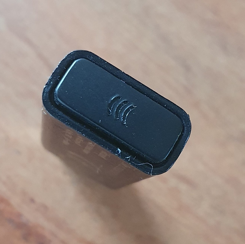

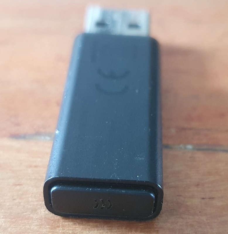

kan je hem openmaken?

Dankjewel voor je advies @Patriot
Ik zal even kijken of dat makkelijk gaat. Ik ga niets forceren.

@jack zomer lijkt niet echt open te kunnen:
Afbeeldingslocatie: https://tweakers.net/i/js4S5aw8Xl1D_W57K1PwU2Va4B8=/x800/filters:strip_icc():strip_exif()/f/image/pRYRg399cLL6dqOd1Rb6oSEH.jpg?f=fotoalbum_large
Afbeeldingslocatie: https://tweakers.net/i/rjPEIvzc-9vjybXdEAFtmJQ9IgE=/x800/filters:strip_icc():strip_exif()/f/image/r9i1sEK3luHEpKhHsekexOpE.jpg?f=fotoalbum_large
Afbeeldingslocatie: https://tweakers.net/i/BBldLCXXqnTOrkTVgCsERZuolUg=/800x/filters:strip_icc():strip_exif()/f/image/IFHBKtZOZWnkaMyP9QsYAmda.jpg?f=fotoalbum_large
@Patriot Is isopropanol niet belangrijk om corrosie van de printplaat tegen te gaan? (doordat het water wordt vervangen)

Compeuter schreef op maandag 1 juli 2024 @ 16:29:
Als je het product open/uit elkaar kunt halen om handmatig te drogen dan kan het handig zijn voor lastig te bereiken plekjes waar wel water zit, maar het gewoon lukraak in een bad van isopropyl alcohol gaat je niet veel verder helpen.
Om schoon te maken gebruik ik het wel (wel >90% IPA), maar daar zijn we nu nog niet. Dit ding moet eerst gewoon gedurende lange tijd (te lang kan eigenlijk niet, beter een dag wachten dan een uur te vroeg zijn) in een constante luchtstroom liggen. Dat is veruit de meest effectieve manier om het door en door droog te krijgen.
