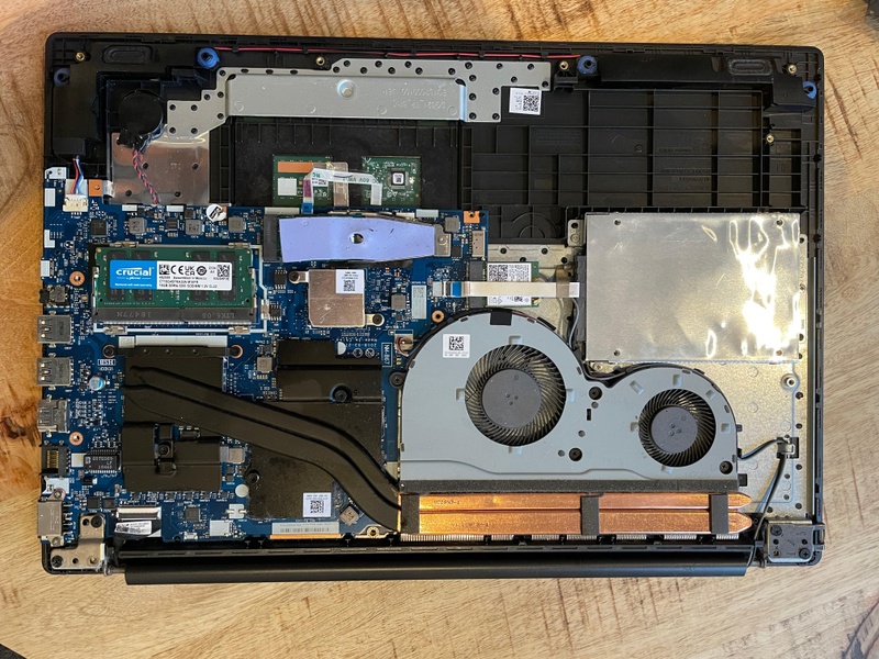

Inleiding:
Ik ben in het bezit van 2 Lenovo IdeaPad 330-15ICH (81FK0050MH). Maar sinds vandaag stopte er ineens 1 met werken.
De laptop van mijn vrouw had al meerdere weken in de kast gelegen en ik wilde nu samen met iemand die op bezoek was een spel spelen. Dus ik had de laptop aangezet, laten updaten en het spel opgestart. Tijdens het opstarten was ik even weggelopen en toen ik terug kwam was hij ineens uit en ging die niet meer aan. Het indicatielampje doet niets.
+/- 3 maanden geleden heb ik extra RAM geheugen geïnstalleerd. Ik weet niet of dit invloed er op kan hebben.
Wat ik al gevonden of geprobeerd heb:
- Andere oplader gebruikt en de andere gecontroleerd (omgewisseld met de andere laptop). Deze doet het.
- Aan/uit knop heel lang ingedrukt gehouden.
- Reset knop ingedrukt gehouden.
- Open gemaakt en accu los gemaakt: doet niets.
- RAM geheugen eruit gehaald: doet niets.
Mijn vraag:
Heeft er iemand suggesties of ik nog iets kan proberen? Of moet ik gaan kijken naar een andere laptop?
Alvast bedankt :)
Afbeeldingslocatie: https://tweakers.net/i/nJAQwHxKOCGEAHsW5etr-JeVLD0=/800x/filters:strip_icc():strip_exif()/f/image/GbJWJSPQN4aITfcgrVR7vQ8v.jpg?f=fotoalbum_large

Allicht de CMOS batterij even loshalen maar waar die te vinden is.... Ah. Links boven waarschijnlijk.
Hij moet er wel zijn.
https://rometechcases.com...-lenovo-ideapad-330-15ich
[ Voor 7% gewijzigd door Roderiktweaker op 30-06-2024 22:00 ]

En wellicht een goede, aangezien je aangeeft dat je de laptop al een tijdje niet gebruikt hebt;
Sluit 'm eens aan op de oplader en laat 'm eens een tijdje laden.
Kan zo maar zijn dat het powermanagement vervelend aan het doen is omdat de accu simpelweg te leeg is.

Bedankt voor de reacties.
Ik heb het CMOS batterij los gehaald en uitgeprobeerd. Dit deed niks.
Ik heb hem aan de lader gezet en zal vanavond kijken of die aangaat.

Goedemorgen,
Het heeft helaas niet gewerkt. Zijn er nog andere dingen die ik kan proberen of moet ik er reserve onderdelen van gaan maken?
  • Archer_VC10
  • Laatst online: 19:43
Er staat hier een Hardware Maintenance document van dit model laptop: https://www.ifixit.com/Do...df?referrer=wiki%3A447152
Ik zou daar eens rustig in gaan lezen en kijken of je met die tests en suggesties nog een stap verder kan komen.
