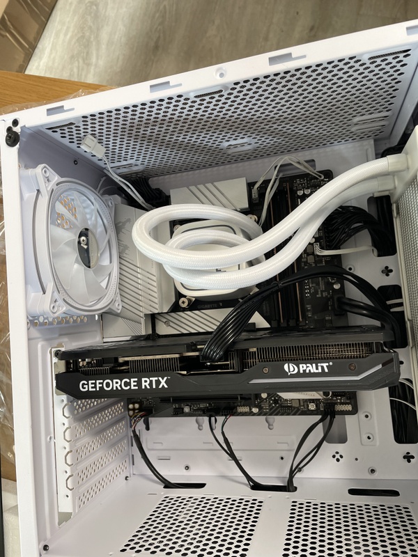

Maak ook even een foto van de binnenkant van de kast met je videokaart erin.
Niet de stroomkabels naar de gpu vergeten?

Hopelijk helpt dit…
Stroomkabel zit erin. Ik merk wel dat de 2 fans onderaan niet draaien als ik de pc aan zet. Betekent dat dat de kaart niet werkt?

De rode LED op de foto gaat knipperen op het moment dat er gelezen of geschreven wordt naar jouw data opslag (Hardeschijf of SSD). Verder heeft deze Intel CPU geen IGP, dan zal de HDMI poort op het moederbord nooit gaan werken.
Als ik het goed heb gezien heeft deze grafische kaart 3x DisplayPoort (DP) en 1x HDMI, ik vermoed dat HDMI alleen beeld gaat geven op het moment dat Windows/OS daadwerkelijk gestart is. Heb je ook de mogelijkheid een monitor aan te sluiten middels Displaypoort (DP).

Welk merk en type voeding zit er in? Is de voedingskabel aan de voedingzijde ook aangesloten?
Gebruik eens een DP kabel tussen videokaart en monitor.

Het bleek aan de kabel van de voeding te liggen, daar zat een klein stukje plastiek in wat voor slechte connectie zorgde. Het werkt nu terug 😇 bedankt allemaal!!
