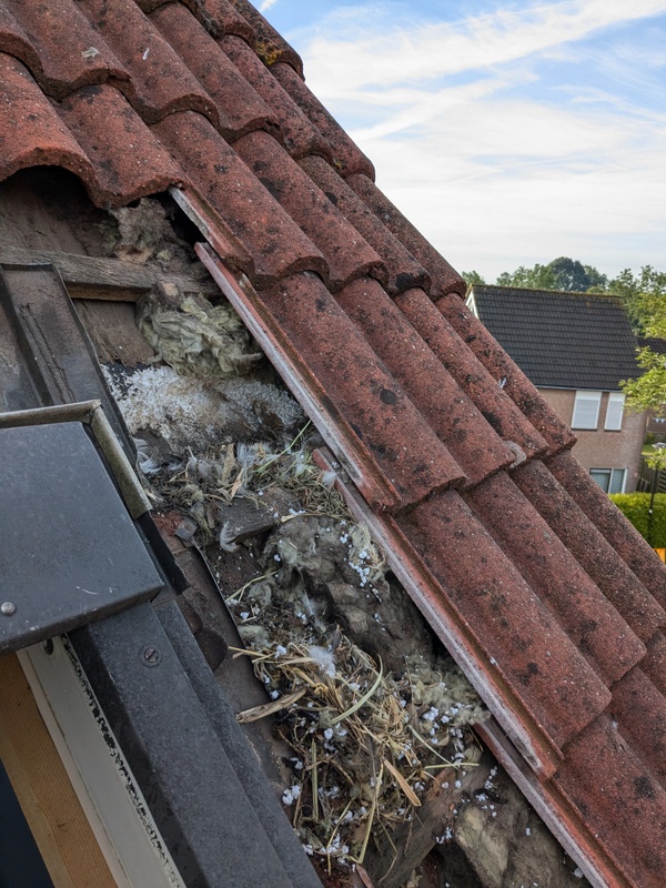

Op zolder heb ik last van (een beetje) lekkage.
Nu zag ik dat er een vogel est onder de dakpannen zit. Ze hebben ook wat van de isolatie weggepinkt.
Afbeeldingslocatie: https://tweakers.net/i/aVqZesjp9iVNNiTg7vkDRVjd-fg=/x800/filters:strip_icc():strip_exif()/f/image/Vrz2zhdHijoS2ZdjMngVAqBB.jpg?f=fotoalbum_large
Nu vraag ik me af hoe dat qua verzekering zit. Ik vind het prettig om alvast een beetje geïnformeerd te zijn, voordat ik contact opneem.
Volgens mij moet ik de oorzaak oplossen en vergoeden zij gevolgschade. Maar ja, wat is precies oorzaak en gevolg? Ik zou denken: de oorzaak zijn de vogels. Ik heb de nesten e.d. weggehaald, dus de oorzaak is weg. Maar ergens vrees ik dat de verzekeraar zegt: nee, je moet zelf het dak (isolatie e.d.) repareren, en wij halen alleen een lik verf over de gipsplaat aan de binnenkant.
Heeft iemand toevallig ervaring of tips?

Je hebt slijtage en (achterstallig) onderhoud. De vogels zijn niet de oorzaak. En zelfs als ze wel een bijdrage hebben geleverd dan had je dat als regulier onderhoud moeten aanpakken.

Rukapul schreef op zaterdag 29 juni 2024 @ 08:42:
Dat laatste.
Je hebt achterstallig onderhoud. De vogels zijn niet de oorzaak. En zelfs als ze wel een bijdrage hebben geleverd dan had je dat als regulier onderhoud moeten aanpakken.
Zoiets opmerking verwacht ik ook van de verzekeraar.
Maar hoezo is dit achterstallig onderhoud? En hoezo zijn de vogels niet de oorzaak?

Panlatten gaar. Pannen verweerd. Dakraam oud. Geen foam naast dakraam tegen inregenen en sneeuw. Vergaan dakbeschot en isolatie. Allemaal tand des tijds.
De vogels tasten de waterkerende laag niet aan: pannen + foam

Rukapul schreef op zaterdag 29 juni 2024 @ 08:49:
Ah, dan lijkt misschien toch het dakraam de oorzaak? Die werd toch al vervangen.
  • de ongeschaafde panlatten zien er prima uit (voor iets wat meer dan 30 jaar oud is). Als ze niet doorgerot zijn zijn ze OK
  • Hetzelfde voor de dakpannen. Zolang ze heel, niet poreus en broos zijn is het prima
  • Dakraam hetzelfde: oud betekend niet meteen toe aan vervanging
  • Foam in de goot van het dakraam is inderdaad wel een dingetje. Zeker tegen inregenen/sneeuwen, en dat moet je meestal om de 5 a 10 jaar vervangen omdat het vergaan is door de zon
  • De isolatie lijkt me aangetast door vogels aangezien dat niet kan vergaan door de tand des tijd of weerinvloeden
Al met al: niets vreemds te zien voor een huis van ruim 30 jaar oud :)

Nogmaals bedankt voor alle reacties. In ruil daarvoor een kleine update.
Het dakraam is inmiddels vervangen door een nieuw Velux raam. Daar ben ik blij mee en dat was toch al het plan. Het bleek voor die mensen een kleine moeite om het (verlaten) nest op te ruimen en de schade (wat foam en folie) te herstellen. Daarna heb ik zelf de vlek aan de binnenkant even met een isolerende verf overschilderd en daarna in de juiste kleur. Alles weer zo goed als nieuw 🙂 Eind goed, al goed, wat mij betreft.
