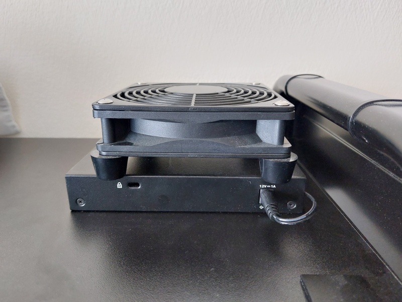

Nu gebruik ik al een aantal maanden een Netgear MS-305 switch voor de verdeling van m'n netwerk (2 QNAP NASsen, desktop en internet)
Net als voorheen meerdere malen meegemaakt dat de verbinding (zowel tussen de NASsen en desktop en internet kort wegvalt)
Dit gebeurde voorheen ook bij een oude TP-Link router die ik gebruikt.
Goed, voor de grap een keer m'n hand gelegd op de switch : mwaa dit is geen handwarm meer maar kan rustig gebruikt worden als verwarm plaatje voor koffie.
Even een "oude" 120mm router koeler opgedoken en erop gezet :
Temperatuur weer normaal, snelheid tussen NASsen, desktop en internet weer normaal.
Nu zou de de Netgear MS-305 maximaal 40 graden mogen worden na wat snel zoekwerk op google (dit was dus wel wat meer)

Heb er eergisteren een 120mm router fan opgelegd en tot nu toe is de verbinding tussen de NASsen, desktop en internet stabiel.
(Zie bijgevoegde foto)
Kamer waar al het spul instaat zit aan de zon zijde in de middag, met weer zoals afgelopen week, als de desktop dan ook nog draait tik je in de kamer snel een temperatuur van 27/28 graden.

Nee, switch licht open en bloot op de bovenste plank van het bureau, uit het zon licht.
Zie bijgevoegde foto :)

dierkx36 schreef op zaterdag 29 juni 2024 @ 14:55:
Dat is aan de warme kant, maar ruim binnen opgave.
Let trouwena wel dat die "40C" opgave niet een opgave is van hoe warm het apparaat wordt, maar hoe warm de omgeving mag zijn waar het werkt. 28C<40C, dus dat zou geen probleem mogen geven. Daarbij kan oppervlak van het apparaat prima warmer worden. Er zijn daar richtlijnen voor, afhankelijk van materiaal (hoe meer het warmte geleidt, des te koeler het moet blijven) en van de vraag of je het in normaal gebruik aan moet raken of niet. Zo uit m'n hoofd mag metaal dat niet specifiek aangeraakt hoeft te worden 70C worden en volgens jouw beschrijving is het nog niet zo heet.
Als ventilator erop verschil maakt is het vrij duidelijk dat temperatuur er iets mee te maken heeft. Allicht even wat langer laten staan zo om zeker te zijn.
