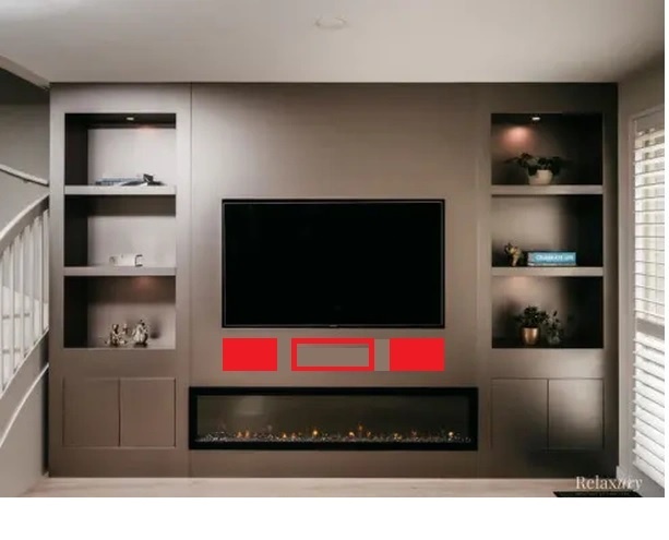

Ik ben van plan om zoiets te maken:
Afbeeldingslocatie: https://tweakers.net/i/93tTdAdHf1QM4xvqqVlSbkU4evM=/full-fit-in/4920x3264/filters:max_bytes(3145728):no_upscale():fill(white):strip_exif()/f/image/lh3ZQ1dYOuTVexp6LMm46ikZ.webp?f=user_large
iig een vlak wand en alles ingebouwd. Budget is wel krap geworden maar wil toch iets investeren voor een sound systeem, liefts ruim onder 1000euro. Soundbar is dus niet handig, de enige inbouw soundbars die ik online vond zijn in een hogere prijsklasse.
Ik ga denk ik voor 2 in-wall speakers met daarbij een versterker, alleen mij werd verteld dat het af te raden is voor een versterker omdat dit apparaat ruimte nodig heeft om te ventileren? Ik dacht eraan om het te plaatsen in zo'n open gedeelte of een kleinere vak maken tussen t sfeerhaard en TV maar hoe 'krap' mag ik het maken? Ik wil het eigenlijk niet te veel in zicht.

Oke vandaar dat ze best hoge pootjes hebben. Ik zat zelf te denken aan een Yamaha A-S301 die schijnen geschikt te zijn voor smart TV's. Met 2 van deze speakers
https://iear.nl/product/focal-100iw6/
Als ik it zo inbouw(rode vakken zijn de speakers, er zit dan 1meter ruimte tussen in werkelijkheid)
Afbeeldingslocatie: https://tweakers.net/i/KeKVK-0qcaAH5g1K3i_fsaRzWek=/full-fit-in/4920x3264/filters:max_bytes(3145728):no_upscale():strip_icc():fill(white):strip_exif()/f/image/vWBzFWHFTB5kYPEOoizyEOJT.jpg?f=user_large
En dan nog een vak ertussen voor de versterker. De hoogte daarvan zou ik van de speakers nemen, ongeveer 24cm. Zou dat genoeg ruimte zijn?
[ Voor 27% gewijzigd door HenkWestbroek op 27-06-2024 21:20 ]
Zonder verdere eisen is daar niets over te zeggen. Wat ga je allemaal aansluiten op een TV na? Welke TV komt/is er (check voor de aansluiting vanaf de TV)? Externe bronnen? Zo ja, direct aan de versterker of ga je de TV als hub gebruiken? Of wat wil je kunnen (denk aan bijvoorbeeld streamen naar de versterker).
Gezocht naar de merken die ik noemde? Dan zie je dat het mogelijk veel kleiner kan. Afhankelijk van verdere eisen.
....die schijnen geschikt te zijn voor smart TV's.
Geschikt voor smart TV's? Ik zie zo niet in waarom die claim gemaakt zou worden. Bij een Smart TV verwacht ik HDMI (e)ARC en die ingang mist de Yamaha. Stap minder heb je S/PDIF, die ingangen heeft de Yamaha inderdaad maar dat maakt hem niet speciaal. Waarbij jij met twee speakers kan twijfelen aan het nut van de digitale ingangen. Voordeel van surround versturen is er voor jou niet.
24 cm min een Yamaha A-S301 van 15 centimeter. Durf ik te stellen dat je meer vrije ruimte boven hebt dan de gemiddelde receiver in Nederland¹.
Ik zou over die vrije ruimte niet twijfelen. De gekozen Yamaha zou ik wel over twijfelen.
Aanvullend #1:
¹ Als voorbeeld, mijn apparatuur doet het ook met minder ruimte. Dit is een foto van mijn setup, oude foto aan de consoles te zien maar het gaat om de onderste rij. Hoogte tot onderkant plank is 25 centimeter, apparatuur is 17-19 centimeter. Neem van mij aan dat de twee eindversterkers warmer worden dan bijvoorbeeld jouw genoemde Yamaha. Tot op heden niet tot problemen geleid. Meubel is wel geheel open aan de achterzijde.
Yamaha stelt in de handleiding de volgende eisen:
Make sure that there is adequate space around the product at least 30 cm above, 20 cm at the sides and 20 cm behind.
As said, overdreven.
Aanvullend #2:
HenkWestbroek schreef op donderdag 27 juni 2024 @ 21:19:
..., er zit dan 1meter ruimte tussen in werkelijkheid)
Één meter tussen beide speakers? Klinkt krap.
Volgens Focal mogelijk ook al hangt het van de verdere ruimte af. Uit de handleiding van de Focal 100 SERIES:
Used as a stereo system (ceiling or wall)
The loudspeakers should be positioned symmetrically, facing the listening area, ideally forming an
equilateral triangle. The space between the two loudspeakers should measure from 8 to 13ft (2.5 to 4m) for a listening area of between 10 to 20ft (3 to 6m) (fig. 1). However, it is possible to vary these distances to find the ideal compromise depending on the particular layout of the room.
Naar welke afmetingen kijk je? Spec sheet van Focal. 100IW6 geeft de volgende maten:
External dimensions: 298x195x92mm
Cut-Out diameter: 273x170mm
Geen maat die bij "ongeveer 24 cm" komt. Zichtbaar is dus een vlak van 29,8 x 19,5 centimeter. Dat is aanzienlijk meer dan de 24 centimeter die jij noemt.
Of kijk je naar de verpakking? Daar zit wel 24 cm tussen.
Packing dimensions: 343x240x126mm
