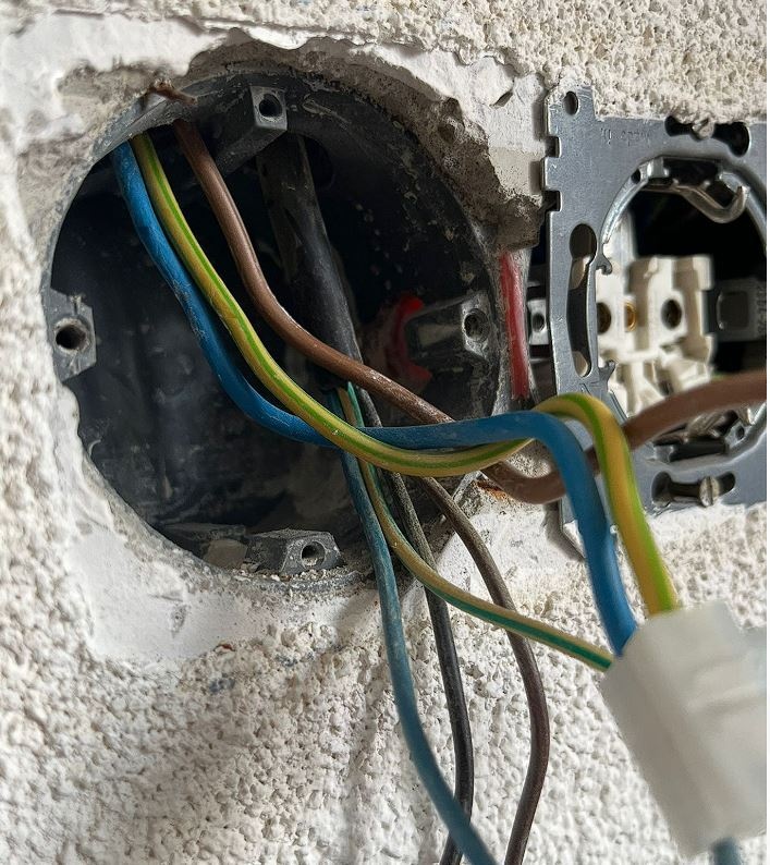

Mijn vraag:
Ik heb een zonnewering, die ik graag 'Smart' wil maken. Kort samengevat weet ik niet wat ik met de blauwe (N) kabel moet doen.
De huidige situatie:
Afbeeldingslocatie: https://tweakers.net/i/7NDbhCvBLMHrVv41bVX2TSNDW-g=/full-fit-in/4920x3264/filters:max_bytes(3145728):no_upscale():strip_icc():fill(white):strip_exif()/f/image/A0FeamNGb7baUs1CwxeTpHTZ.jpg?f=user_large

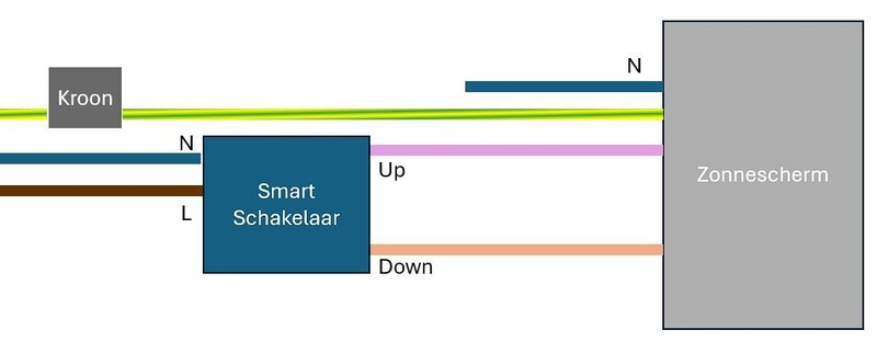

Dit komt overeen met de handleiding:
Afbeeldingslocatie: https://tweakers.net/i/dnb5995DzOlsucWGYvNBrPJxnag=/800x/filters:strip_icc():strip_exif()/f/image/H54k4O69nVq6GWht9zYoQFWN.jpg?f=fotoalbum_large
De handleiding vraagt dan het volgende te doen:
Afbeeldingslocatie: https://tweakers.net/i/oxFNH0e1Iwhi2PaasfBaSTcfudA=/800x/filters:strip_icc():strip_exif()/f/image/PZz6K1PvrxOOYREVJRTMMypK.jpg?f=fotoalbum_large
Afbeeldingslocatie: https://tweakers.net/i/9AabNJfUg8vtvkIwpuLEXTXSAdg=/800x/filters:strip_icc():strip_exif()/f/image/rtqIt7cioLGye5jUWHursiso.jpg?f=fotoalbum_large
De situatie zal er dan als volgt uitzien in het gat in de muur:
Afbeeldingslocatie: https://tweakers.net/i/KyEEWzDK26enBelihhGTGAzmPPI=/800x/filters:strip_icc():strip_exif()/f/image/zz7J3kXSV4PfWnOlSCutJSDF.jpg?f=fotoalbum_large

Ik weet dat ik trail en error zou kunnen doen, maar daar hou ik liever niet van omdat dit om een huurhuis gaat. Daarnaast zou ik een elektricien kunnen inhuren, maar ik ben toch benieuwd naar jullie ervaring/mening.

De handleiding is foutief, zonder N gaat je scherm geen mm bewegen. Je zal de N moeten aftappen voor de Shutter switch, maar hij moet ook gewoon naar het scherm gaan. Dus even een Wago klem pakken en daar aanvoer, het scherm en de Shutter switch in inprikken .

Dank voor het advies. Gelukkig was mijn gevoel goed om toch even na te vragen. Ik heb wat Wago klemmetjes gekocht en wat blauw koperdraad.
Hierbij het resultaat:
Afbeeldingslocatie: https://tweakers.net/i/qBUqOZT4Y4feUIj1h5uME07LuJk=/800x/filters:strip_icc():strip_exif()/f/image/TjTox1FV0gIazOve81DMiyOA.jpg?f=fotoalbum_large
Ik kreeg de blauwe dunne kabel van het zonnescherm niet in de klem geprutst. De kabel was te fragiel dus heb ik die kabel in de kroon gehouden. Vervolgens heb ik het als volgt aangesloten:
Afbeeldingslocatie: https://tweakers.net/i/QqYEKqIKWvZo7ycNtr5fIUBQ-Ho=/800x/filters:strip_icc():strip_exif()/f/image/1ZTllnjbW7cKbA2VXUPCjoYW.jpg?f=fotoalbum_large
De gebruikte klem:
Afbeeldingslocatie: https://tweakers.net/i/UwMMYsY8hNJrNrRK7mQHgjHdg4g=/full-fit-in/4920x3264/filters:max_bytes(3145728):no_upscale():strip_icc():fill(white):strip_exif()/f/image/LkbYNZ1HgKO4pBVKNsmeQR17.jpg?f=user_large
De zonnewering werkt nu perfect, nogmaals dank!
