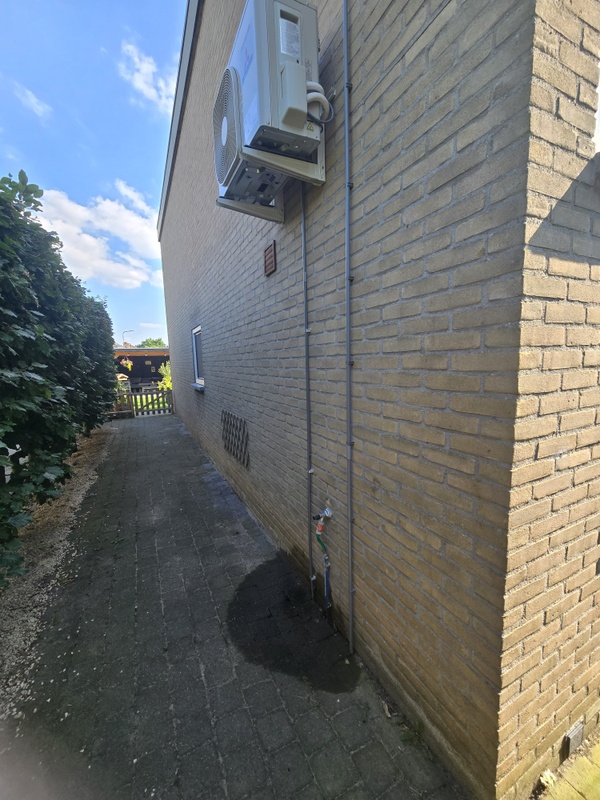

Sinds 2 maanden hebben we een airco. Deze is nog nauwelijks gebruikt. Heeft hooguit 2 a 3 uurtjes gedraaid om te testen.
Gisteren heb ik de airco wel aangezet voor een langere periode. Nadat die een uurtje of 6 heeft aangestaan en in buiten kwam zag ik een hele natte plek onder de buitenunit. Nu heb ik gelezen dat het normaal is dat de airco buitenunit wat lekt (condens) maar ik vind dit niet een beetje. Zie foto.
Is dit normaal?

Ja :)

Omdat er in koude lucht minder vocht zit dan in warme lucht, zal er altijd condens ontstaan wanneer je airco zijn werk doet. De condens die vrijkomt, wordt verzameld in het aircosysteem: vaak is dit zo’n 1 liter water per uur. De opvangruimte in de airco binnenunit is gering, daarom moet de condens afgevoerd worden.

Dit is vrij normaal. Als je geen condensvorming zou hebben dan zou je airco niet heel goed werken.

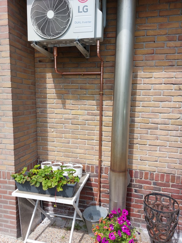

Bij mij loopt de condensafvoerslang van de binnenkant mee met de gasleidingen naar de buiten unit.
Daar moet ik nog een afvoertje maken, maar voorlopig drupt het zo in een emmer.
De oogst van gister was bijna 10 liter water...

Met alle vocht van de afgelopen maanden en dan ineens lekker warm weer ... is dit normaal. De binnenunit condenseert en dit wordt via afvoerbekabeling naar de buitenunit geleid. Is geen fraai gezicht en potentieel een bron van alg/mos. Ik zou de afvoer verlengen naar beneden, een tegeltje lichten, een buis met een grote doorsnede een half metertje in kunnen graven, poreus grind erin en de afvoer hier op aansluiten. Klein inhammetje in de tegel voor de afvoerbuis en deze weer alles laten afsluiten.

Ja het is normaal, nee het is niet normaal dat dit zo hoog naar beneden loopt. Daar de unit 2 maand hangt zou ik vragen of ze de condensafvoer netjes in een pijpje naar beneden willen maken. Waarom? Bij veel wind sproeit alles onder de condens, eerst niet erg maar na verloop van tijd krijg je mosvorming of misschien alg groei op je muur.
Het staat netter om dit met een pijpje naar beneden te laten lopen.

Ik heb vandaag wat 28mm soldeerfittingen besteld, ik had nog een paar meter 28mm koper liggen.
Eens kijken of ik daar wat leuks mee kan freubelen.
Komt wel weer gewoon een emmer onder te staan.
Nu giet ik het leeg in de plantenbakken en in het zoutstrooi seizoen kan het mooi over de auto's, ramen en spiegels weer even schoon.

Ik heb vanmiddag maar eens wat koper aan elkaar geknoeid.
Denk nog wel even een grindbakje onder de emmer maken voor als ik hem niet gebruik/vergeet.

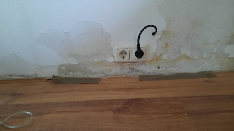

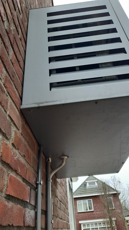

Hier hetzelfde 'probleem', met als gevolg dat het vocht naar binnen geslagen is en bij de vloer /muur er vocht schade en schimmel ontstaan is. Precies op het deel waar de buitenunit hangt. Bedrijf heeft 2 afvoerslangen bevestigd maar het probleem blijft. Het water loopt nu langs de electriciteitskabel.. De muur was droog afgelopen maanden maar omdat ik verwarm met de airco en deze weer volop in bedrijf is speelt het vochtprobleem weer op en is er opnieuw vocht en schimmel zichtbaar. Iemand een idee wat ik hieraan kan doen? Volgens een deskundige van de verzekeringsmaatschappij zit de omkasting te strak op de muur, moet deze eraf en een straalkachel op de binnenmuur geplaatst worden . Verzekeringsmaatschappij keert niks uit ivm optrekkend vocht... Ik lees graag jullie tips. Mvg B. Ubbink

Een foto zegt meer als duizend woorden. Wat voor merk/ type airco heb je? Waar zijn de slangen bevestigt?
Onder de meeste buitenunits zit een gat waar een afvoer in kan, deze kun je dan langs de muur leiden.

Afbeeldingslocatie: https://tweakers.net/i/Ye5JcHH17h-naMKJYqKW_Rqf9Rw=/x800/filters:strip_icc():strip_exif()/f/image/u3IH8la4QIyRQIuOUX8T4bsi.jpg?f=fotoalbum_large
Afbeeldingslocatie: https://tweakers.net/i/at9qavN0PflP74edoAyhB-xslQY=/x800/filters:strip_icc():strip_exif()/f/image/VCACBslaBnoYgfvo9NN8sa5j.jpg?f=fotoalbum_large
Afbeeldingslocatie: https://tweakers.net/i/yL_IsWuvnquPyWHEHeLswrO7YTA=/x800/filters:strip_icc():strip_exif()/f/image/8MacQH4jeCqRPOFEYVU40cHZ.jpg?f=fotoalbum_large
Afbeeldingslocatie: https://tweakers.net/i/kznJYUhM6Xd23Zf4M2jp14EFA7g=/x800/filters:strip_icc():strip_exif()/f/image/u3VxqDxQBtmNhhf478t7cbnO.jpg?f=fotoalbum_large
  • b.ubbink
  • Registratie: December 2024
  • Laatst online: 20-01-2025
Ik dacht deze foto's gisteren toegevoegd te hebben. Ws is er iets mis gegaan. Bij deze de foto's 🤗Afbeeldingslocatie: https://tweakers.net/i/6LqdBYgMgLxVhLyDiv-GjSx-tT8=/800x/filters:strip_icc():strip_exif()/f/image/OXVLahjqV1M7RSndSPHnO5t0.jpg?f=fotoalbum_large

Tja, de afvoer zit erop maar werkt blijkbaar niet dat het water langs de elektriciteitskabel loopt. Installateur terug laten komen lijkt mij, dit werkt zo niet. Hoe zit de buitenuit aan de muur vast? Heb je daar ook foto’s van?
Experience is direct proportional to the amount of equipment ruined
  • SMSfreakie
Afvoertje verstopt?

Inmiddels contact gehad met het bedrijf en ze komen binnenkort langs om de situatie opnieuw te bekijken.
