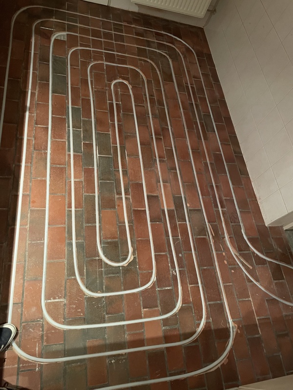

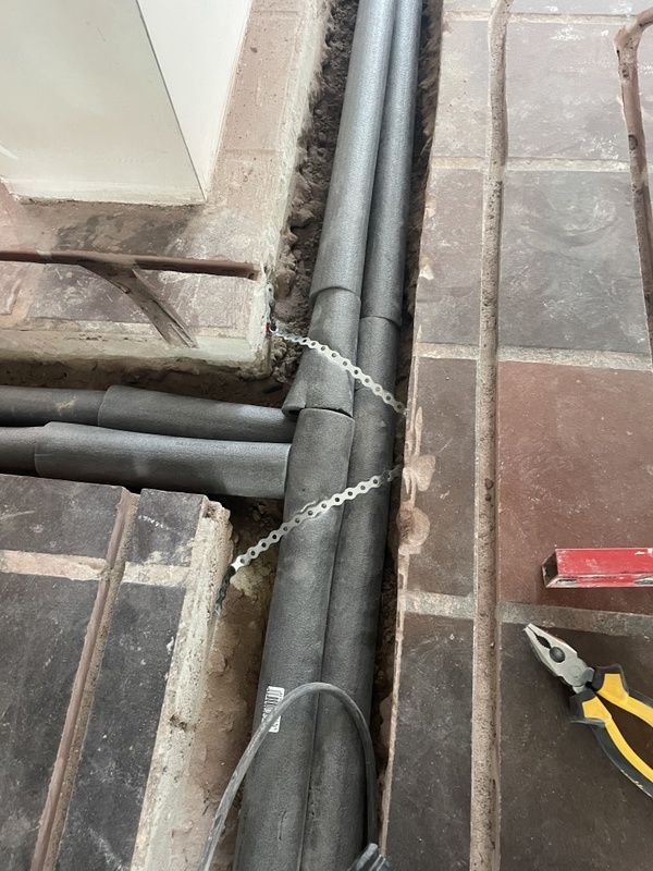

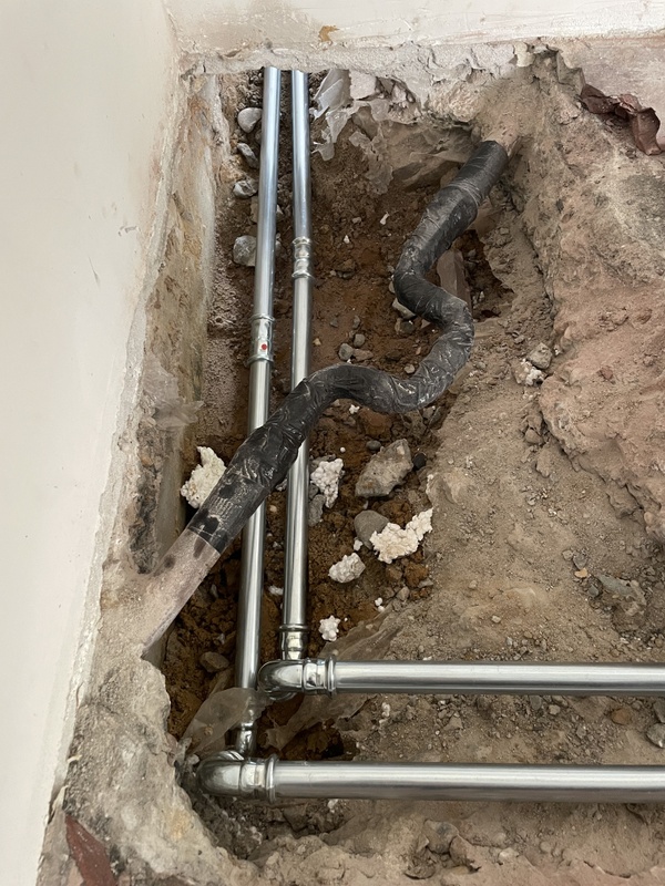

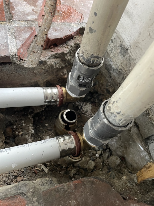

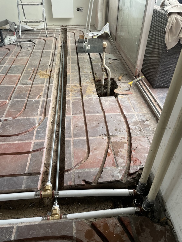

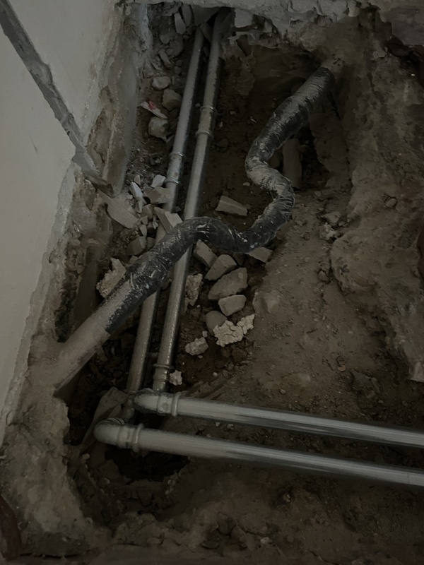

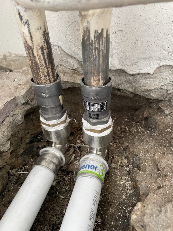

Beste forumleden,
Recent heeft een aannemer bij mij oude verwarmingsbuizen die in het zand lagen vervangen door bypasses. Tevens is er vloerverwarming aangelegd.
Ik ben niet zo deskundig op gebied van bouwen en verbouwen, dus vroeg me af hoe jullie dit er uit vinden zien?Afbeeldingslocatie: https://tweakers.net/i/7n1qmOtNuHpegiCObdOQNujgEIU=/x800/filters:strip_icc():strip_exif()/f/image/S9HOjfGF5UegEfESc5D0rxnk.jpg?f=fotoalbum_large

Waarom stalen leidingen zonder mantel door de vloer, afgewisseld met mlc buis? De perskoppelingen aftapen voor dichtsmeren, maar van de teflon verbinding (tjemig!) zou ik onrustig worden, hiervoor zijn ook pers-overgangsstukken te vinden.
Wat is dat voor iets op foto 3 in zwarte tape?

Met kabelschoen
Veel overgangen naar verschillende soorten buis. Daardoor veel koppelingen. Het is denk ik niet per se slecht ofzo, het oogt wel netjes, maar ik zou toch zelf aansturen op zo min mogelijk koppelingen en overgangen, zeker als het in de vloer gestort wordt..

Ik als installateur krijg hier de kriebels van!
Inderdaad erg veel koppelingen en overgangen gebruikt.
Verbindingen met teflon tape, liever met locktite.
Staal in de vloer is gewoon een no go, werd vroeger wel gedaan.... heb daar hoop ellende van mogen oplossen.
Ze werken al met Kuntstof buis waarom de rest dan ook niet?

+ check of de vloerverwarming op de juiste hartafstand ligt conform je berekeningen. Het lijkt ver uit elkaar te liggen op basis van de foto's wat kan als bijverwarming wellicht in ruimtes maar voor de primaire verwarming lijkt het wat ver zeker in combinatie met deze vloer.
Is die leiding die in getapet zit een hoofdleiding van de verwarming oid? Met die bochten er in.

absolute beunhaas.
foto 1 teflon waar locttie 55 veel beter is. en ja er zijn prima overgangsfitingen.
foto 2 stalen aanvoer en retour. in de grond veel succes over 2 jaar heb je een zwembad/
foto 3 v1 meander systeem. opzich prima maar slakkenhuis is wat beter. 1 punt aftrek zeg maar.
foto 3 v2wel even de hart op hart afstand checken anders wordt het straks niet warm genoeg in je huis.
foto 3 v 3 en als we toch zover zijn hoe is de vloerisolatie opzich ? )anders stook je straks voor de wormen.
foto 4 staal in de grond, ik geef je maximaal 2 jaar en daarna heb je een zwembad,
foto 6 cv buis koper fitting messing mlc fiting (oxidatie) vooral bij koper en cv buis direct contact,
verder die isolatie en persfiting ? meestal is dat zo weggerot in de grond. maar goed. mantelbuis
opmerking algemeen: opzich leuk om vloerwarming in te vrezen maar als de isolatiewaarde van je vloer 0 is.
kom je in toekomst alsnog in de problemen. je wilt niet weten hoeveel topics ik tegenkom waarbij men de isolatie van de vloer onderschat. wat voor soort verwarming heb je hier eigenlijk ? stadsverwarming ?
verder mlc buis in de grond/zand laag met isoaltie eromheen is ook niet alles 1 keertje hoog grondwater en het is zeik nat. wat je rendement niet ten goede komt. (maar het droogt ook wel weer op en de isolatie vergaat gewoon. er bestaan speciale buizen voor maar da,s ook niet alles. ik leg ze liever in een pvc leiding.
het is zeg maar 1 a 2 punten aftrek. niet slecht maar het kan beter in deze kwestie.
dus die mlc buis in isoaltie is nog okee maar de rest gewoon niet. doe maar overnieuw.

Je hebt hier nu niks meer aan maar ik zeg het toch even.
Ik snap deze hele aanpak niet. Waar ligt deze vloer op? Ik zie een stukje van 2-3 cm tempex?
Was het niet beter, sneller geweest om hier overnieuw te beginnen? Ik zie een hoop getover met leidingen omdat er om de oude betonnen laag heen gewerkt wordt. Dat is toch een dag hakken en twee containers volduwen? Dan hadden ze netjes overnieuw kunnen beginnen met een degelijke isolatielaag en logisch leidingwerk.
