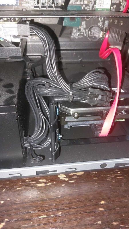

Mijn vraag
Ik ben voor een vriend op zoek naar een kabel. Ik kan hem nergens vinden.
Hij heeft een mediamarkt pc en wil een sata harde schijf aansluiten. De voeding heeft geen sata stekkers. En alleen nog een vrije gpu stekker.
Ik zoek een verloop kabel om die te gebruiken om de harde schijf op aan te sluiten.
Weet iemand of dat kan en zo ja hoe kom ik aan zo’n verloop kabel?
Als ik internet afzoek zie ik wel verlopen om sata stekkers te gebruiken voor de gpu van stroom te voorzien.
Kan iemand mij helpen?Afbeeldingslocatie: https://tweakers.net/i/cm0bmbzeabd2aQPe6lcZcdQQQgo=/x800/filters:strip_icc():strip_exif()/f/image/OkryolEA1XpoPr9AiJSPlE1I.jpg?f=fotoalbum_large

Apart dat de voeding geen mogelijkheid biedt om HDD's te voeden. Welke voeding is het?
Ik vind een hele hoop verloopkabels, maar die zijn eigenlijk bedoeld om GPU's (extra) te voeden met power via SATA. Geen idee of dit ook veilig de andere kant op kan.

Dat gaat niet op die connector is geen 5V aanwezig !
Is er op het moederbord geen aansluiting voor sata voeding (ergens bij de sata data connectors ?
Bij mijn HP is dat het geval , misschien bij "mediamarkt pc" ook

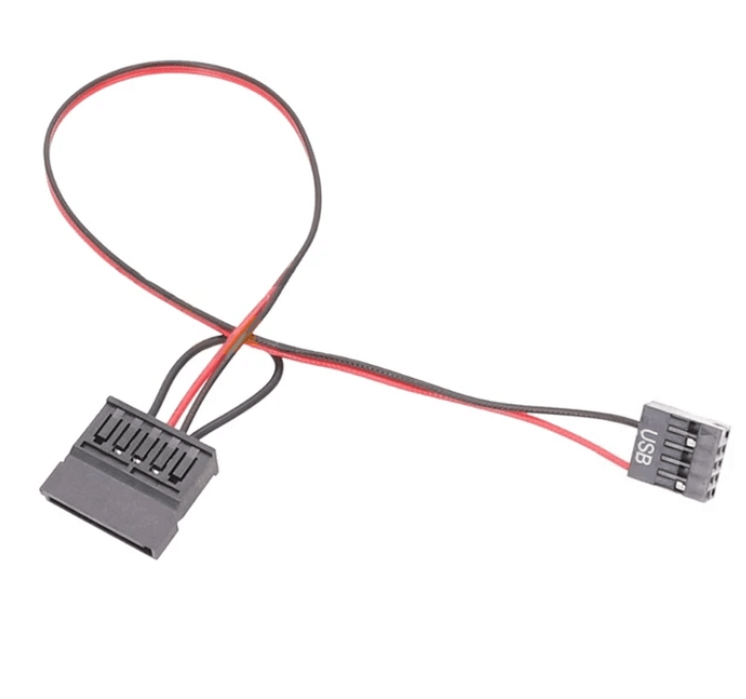

Misschien vrije USB op het moederbord?
Afbeeldingslocatie: https://tweakers.net/i/kc_soy8ZVY-CNSmA4OFsXAxZbag=/full-fit-in/4000x4000/filters:no_upscale():fill(white):strip_exif()/f/image/HNz6dNp7PKehuFDyqGKwLHIB.png?f=user_large
  • theuser
  • Laatst online: 03-01-2025
@Zatara , dat werkt voor een 2,5" HDD of een SSD , maar volgens mij zie ik daar een 3,5" HDD en die heeft ook 12V nodig (dan werkt het dus niet) !
  • Zatara
  • Laatst online: 23-10 17:59
theuser schreef op woensdag 26 juni 2024 @ 21:29:
Inderdaad. Je hebt helemaal gelijk.

Zatara schreef op woensdag 26 juni 2024 @ 21:09:
Ik zag dat deze alleen werkt met een SSD

Het is een USB stekker. Ook van daar naar Sata kan ik geen kabel van vinden. Of alleen voor SSD.

De voeding is geen merk. Ik denk dat het custom is voor dat type PC. Hij kan ook geen info vinden zonder hem, er uit te halen.
