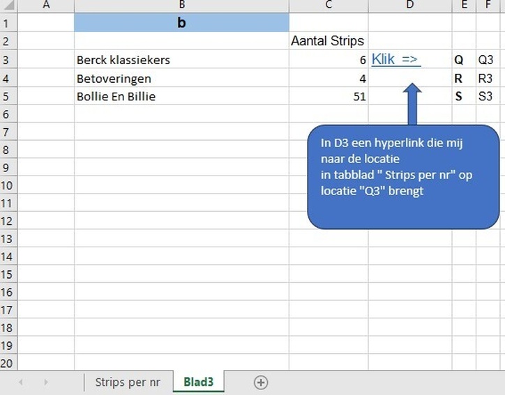

Afbeeldingslocatie: https://tweakers.net/i/2K3ju31lMffo70mL47MRJ1mJ7N0=/full-fit-in/4920x3264/filters:max_bytes(3145728):no_upscale():strip_icc():fill(white):strip_exif()/f/image/BUDcZEHnHYGktAiBMk3yuDyn.jpg?f=user_large
Ik wil een hyperlink naar mijn ander werkblad
Ik heb in "blad3" In Cel D3 de locatie staan waar de hyperlink heen moet (Dit is locatie Q3 in blad "Strips per nr"
ik heb dit al
=HYPERLINK("#'strips per nr'!F8"&CEL("inhoud";F3);"Klik =>")
maar dan geeft hij locatie F3 aan i.p.v. de info dat in Cel F3 staat " Q3"
Of dit
=HYPERLINK("["&DEEL(CEL("bestandsnaam");VIND.SPEC("[";CEL("bestandsnaam"))+1;VIND.SPEC("]";CEL("bestandsnaam"))-VIND.SPEC("[";CEL("bestandsnaam"))-1)&"]"&Blad3!F3;"Klik => "
Dan gaat hij wel naar de locatie Q3 maar ik weet niet hoe dit dan naar blad 'Strips per nr" kan gaan naar die locatie (Q3)

Nu snap ik nog minder van je vraag. Als je zelf je verhaal rustig doorleest, snap je dan zelf wat je vraagt?
Nogmaals, als in F8 (volgens je eerste bericht) de verwijzing staat waar de hyperlink naar toe moet verwijzen dan zou
=HYPERLINK('strips per nr'!F8;"Klik =>")
genoeg moeten zijn.
Kijk zelf ook ff goed naar je gebruik van dubbele quotes. Alles daartussen is tekst, geen formule of celverwijzing.
Dus dat
niet werkt is niet zo gek.

Als je de aanwijzingen van Excel zelf volgt, dan bereik je vanzelf wat je wil.
Het is eenvoudiger dan je denkt.
1. Selecteer D3 in Blad3 en kies in het menu van Excel: Invoegen - Hyperlink.
2. Er verschijnt een venster, vul in bij 'Weer te geven tekst' de tekst die je in D3 wil hebben, bv: Naar strips per nr.
3. Selecteer in de linkerkolom van datzelfde venster: Plaats in dit document.
5. Typ rechts daarvan, onder 'Typ de celverwijzing': Q3 .
6 Selecteer daaronder, na openklappen van 'Celverwijzing': Strips per nr..
7. Klik op Ok.
Nu is wel de verwijzing gemaakt naar Q3 van het blad 'Strips per nr.', maar in die cel (Q3) staat nog niets. Wat daar in moet, moet je voor jezelf nog even uitmaken.

Dus als ik het goed begrijp:
In 'Blad3' wil je in cel D3 een hyperlink hebben die verwijst naar 'Strips per nr'. De cel waar je naar wil verwijzen staat als tekst in 'Blad3'!F3. In dit geval moet de verwijzing dus naar: 'Strips per nr'!Q3
De formule is dan:
=HYPERLINK("#'Strips per nr'!"&F3;"Klik =>")
Hierbij is het hekje (#) belangrijk omdat Excel dan weet dat het een verwijzing is binnen hetzelfde bestand.

Dus het was zo simpel
Ik zou tegen mijn hoofd kunnen slagen. 8)7
Dank je voor de hulp ;-)
