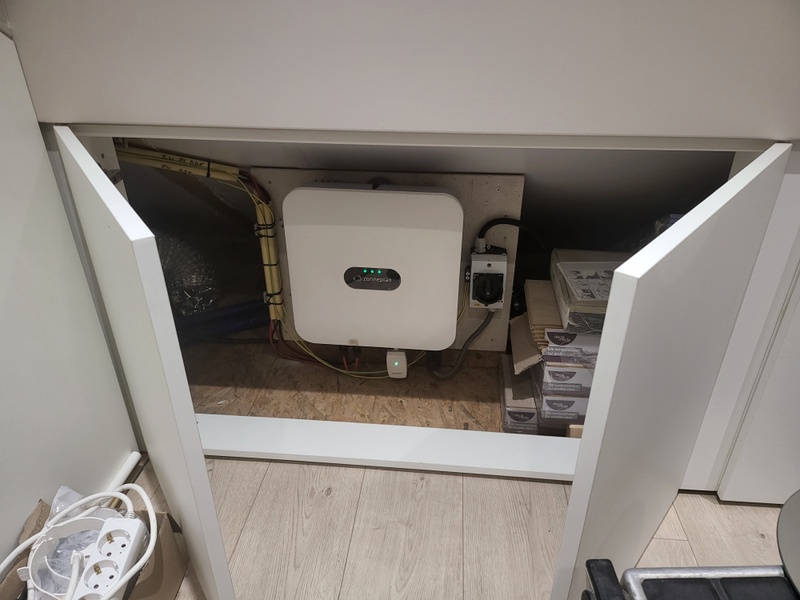

Afbeeldingslocatie: https://tweakers.net/i/WQUkLvpXrqveA9vXvrOm9lzYwKQ=/800x/filters:strip_icc():strip_exif()/f/image/oLW6UY1gbX2IZvArMOl7oKRB.jpg?f=fotoalbum_large
Beste Tweakers,
De omvormer op deze plek wordt met deze dagen behoorlijk heet. Je kunt er niet langer dan twee seconden je hand op houden. Rechts en links van de foto is er een 'open ruimte' maar wel achter gesloten deuren. Het zit onder een inmiddels goed geïsoleerd schuin dak waar tot eind van de middag ooo nog eens de zon vol op staat.
Mijn vraag aan jullie is of dit te heet is/wordt voor de omvormer (Zonneplan One Optimized) en wat voor maatregelen ik zou moeten/kunnen treffen. Ik dacht bijvoorbeeld aan een luchtrooster in één of meerdere deurtjes plaatsen, ik weet niet hoeveel dit daadwerkelijk helpt.
Alvast vriendelijk bedankt voor de hulp en advies!
  • Drardollan
  • Registratie: Juli 2018
  • Laatst online: 11-08 12:14
Lijkt mijn uiterst gevaarlijk dit, een omvormer produceert zelf al behoorlijk warmte en dit helpt niet mee. Een rooster gaat je nooit voldoende helpen, dan zal je iets van actieve koeling gaan doen.

Wanneer het te heet wordt voor de omvormer gaat die vanzelf 'deraten', oftewel zakken in vermogen. Maar dit is zeker niet volgens de handleiding zo en zal inderdaad erg warm worden. Indien mogelijk verplaatsen naar een muur in de aangegrenzende ruimte, of anders actief gaan ventileren.

Een Zonneplan omvormer?
Wie heeft deze zo geïnstalleerd...?
Staat duidelijk in de handleiding dat ie een x-aantal cm rondom vrij moet hebben. Zeker omdat het een fan-loos ding is...
Ik zou de installateur vriendelijk doch dringend verzoeken het ding op een beter geventileerde plek te hangen, iig buiten de kast.

Heel bijzonder dit.. lijkt mij niet echt veilig. Bij mijn omvormer stond heel duidelijk wat de ruimte rondom moet zijn dus het lijkt mij heel bijzonder dat dat hier klopt.. lijkt eerder genegeerd.
Ik zou hem verplaatsen of actief gaan koelen. Dit ziet er niet heel fijn uit zo..

Bedankt voor jullie inbreng. Het is gedeeltelijk mijn eigen wens om 'm "uit het zicht" te hebben hangen maar dan natuurlijk wel veilig! De gehele achterwand achter de kastombouw over de lengte van het huis is open zodat er lucht aan kan maar aan de bovenkant kan warmte niet goed weg. Hoe koel ik 'actief' en als één of beide kastdeur(en) ervan afgehaald wordt, zou dat afdoende zijn om z'n warmte weg te kunnen? Er zijn helaas weinig andere geschikte plekken op zolder, en al helemaal niet 'uit het zicht'.

Waarom moet ie uit het zicht? Er moet voldoende ruimte onder zijn en (in beperktere mate) ruimte erboven. Dan kan er lucht langs de koelribben lopen.
Kortom: omhoog met dat ding en zorgen dat er ruim voldoende lucht langs kan stromen. Actief koelen wordt lastiger denk ik, want het zit opgesloten in je kastje. Persoonlijk zou ik hem sowieso weg halen daar maargoed, dat is je eigen keus. Ik zou er niet lekker bij slapen (weet hoe heet ze kunnen worden) maar dat is meer gevoel dan ergens op gestaafd :)

Kun jijzelf of de installateur zien hoe warm de omvormer wordt op een zonnige dag?
Ter vergelijking, mijn Huawei M1 werd vandaag ongeveer 50 graden intern en hangt op een zeer goed geventileerde plek.

Nee, helaas niet. De Zonneplan app geeft, voor zover ik weet, hier geen informatie over. Ik kan wel eens contact met ze opnemen en kijken of zij meer info hebben.

Je zou een warmtemeter kunnen huren. Werkt met IR.
Duidelijk is wel dat ie op een andere locatie moet, met genoeg ruimte rondom.

Zonneplan omvormer blijft toch werken tot 40° omgevingstemperatuur?
Zou redelijk makkelijk te meten moeten zijn met thermometer in het kastje.
En anders gewoon deuren open laten / weghalen.

Deurtjes zou ik sowieso open laten persoonlijk. Ik weet niet of TS (kleine) kinderen heeft (of wil), maar dat is veelal ook een reden dat ze hoog hangen. Er staat nogal wat spanning op dus door hem hoog te hangen kan er voldoende lucht langs stromen, en kunnen kleine kinderen er niet aan zitten. Dubbel win dus :)

Roostertjes er in (boven en onder) zorgt er in ieder geval voor dat er convectie mogelijk is. Maar ik zou er iets van een noctua aan hangen (heeft het ding toevallig een USB poort?) om de convectie te forceren.
Als dat kliklaminaat in de brand gaat heb je trouwens zeer giftige rook in huis, dus ik zou dat in ieder geval daar weghalen.

In tegenstelling tot andere installaties zijn de DC kabels wel netjes individueel gebuist, zoals het hoort.
Plus brandvertragende achterplaat. (de dc kabels liggen onderaan weer wel op de OSB)
Ik zie niet direct een groot probleem hier, de omvormer zal uitschakelen als hij te heet is.
Het zijn huawei omvormers lijkt het, die kunnen tot 60°C werken. *(Reductie boven 45 ° C)
Je zou twee ventilatieroosters kunnen toevoegen in een deurtje, boven en onder.
Of bij warm weer de deur op een kier, schoen ertussen o.i.d.

Dat lijkt mij ook wel wat overdreven. Een simpele thermometer van 1,99 van de A-C-Tion zal ook wel voldoen. 3 keer kijken op een warme dag en je weet hoe het zit. En als je iets meer info wilt een thermometer kopen die de laagste en hoogste temperatuur van de afgelopen 24 uur vasthoudt, die kosten ook maar een paar euro.
Maar de indicatie dat TS zijn hand er geen 2 seconden op kan houden met de huidige buitentemperatuur zegt eigenlijk al voldoende. Dan zit je echt al wel aan de hele hoge kant qua temperatuur.

Bedankt voor het meedenken allemaal! Ik heb er vandaag meerdere keren een thermometer óp de omvormer gelegd en het lijkt rond 48 / 49 °C te blijven daarop met de kastdeuren open. Is dit een acceptabele temperatuur voor deze omvormer of zou de temperatuur aanzienlijk zakken op een meer open plek?
Koop even zo'n IR thermometer van twee tientjes, bijv. deze. Een gewone thermometer erop leggen werkt niet, die hebben direct contact nodig.
Hete lucht afvoeren vereist een luchtstroom of significante capaciteit in de lucht eromheen. Zie de lucht als allemaal bakjes die aan elkaar hangen, en de warmte als water dat je in één bakje aan de zijkant giet. Je kan óf de bakjes doorschuiven zodat er weer een leeg bakje op die plek komt te staan, óf je hebt heel veel lege bakjes eromheen nodig zodat wanneer het eerste bakje overstroomt, de bakjes eromheen het water opvangen.
Met lucht werkt dat precies hetzelfde; warmte is beweging, de luchtdeeltjes gaan trillen omdat er energie in zit. Daardoor komen de deeltjes eromheen ook in beweging, en delen ze samen die energie. In een grote open ruimte kan daar een hele lange kettingreactie mee plaatsvinden omdat er altijd wel nieuwe deeltjes zijn die nog stilstaan, maar in een afgesloten ruimte niet, dus je moet zelf deeltjes die nog niet aan het trillen toevoegen.
Een luchtroostertje gaat je hier echt niet helpen, en het feit dat het 'open' is daarachter ook niet. Ik zie op je foto aan de rechterkant al een hoop spul liggen dat al per definitie betekent dat er geen vrije toevoer is, en daar links lijkt ook iets van een ventilatiebuis te liggen die ook niet heel veel zal helpen daarin.
Het enige dat je kunt doen is óf de omvormer op een andere plek hangen, óf actieve ventilatie toevoegen.
Actieve ventilatie kan al in de vorm van bijv. een USB-ventilator.
Let er daarbij op dat je beter warme lucht kunt afvoeren dan koude lucht toevoegen. Eigenlijk wil je het liefst neutrale druk houden, maar je wil zeker geen overdruk, en als het inderdaad zo open is zou afvoeren van lucht voor een licht negatieve druk zorgen en koele lucht aanzuigen op andere plekken.
Met één zo'n ventilatortje zul je het echter ook niet redden, ik denk dat je er zeker een stuk of 4 nodig hebt.
Even opzoeken.. Als ik de mijne bekijk (Growatt):
Operating temperature range –25°C ... +60°C
Dan zou dat prima moeten kunnen maargoed, dat is de mijne :P

Votlook schreef op woensdag 26 juni 2024 @ 13:16:
[ ... ] Ik dacht bijvoorbeeld aan een luchtrooster in één of meerdere deurtjes plaatsen, ik weet niet hoeveel dit daadwerkelijk helpt.
Klinkt als een goed begin - zonodig nog een ventilator(tje) onderin met roostertje voor toevoer en klaar.
Iets luxer, met temperatuurgestuurde fannetjes zoals ik dat zelf heb, zie DeBolle in "Growatt omvormer maakt geluid"

Als het knieschot over de hele lengte achter de deurtjes open is dan zou ik aan de twee uiteinden van het huis een ingaande en uitgaande luchtstroom maken. Blaas lucht via een rooster aan het deurtje bij de omvormer naar binnen en blaas via een ander rooster aan de andere kant van het huis de lucht weer naar buiten. Zo voorkom je dat je warme lucht gaat recirculeren op een kleine plek.
