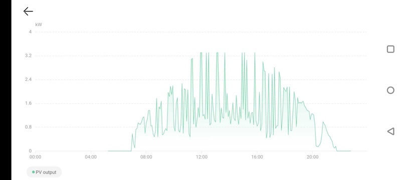

Check op analyse probleem door installateur, oorzaak zou zijn we halen opstartvolt niet.
Context:
Daar als de zon het sterkst is, gaat de inverter uit. Ik draai fusionsolar app en de installateur die doet dan iets op afstand waardoor hij weer opwekt.
Navraag bij installateur zou zijn, we halen de opstartspanning (200v) niet, enkel probleem doet zich enkel voor bij sterkste zondagen van afgelopen half jaar. De installatie is ook een half jaar oud.
We hebben het nu 3x meegemaakt in deze 6 maanden.
Tevens zie ik dat mijn grafiek altijd hele scherpe pieken en dalen heeft gedurende de dag, naar verluid omdat op signaal van het net de omvorter uit gaat.. en dan weer aan.. en dan weer uit.. etc...

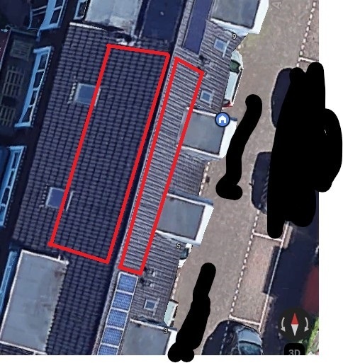

Liggen die 2 string in hetzelfde vlak of Oost/West?
Zou er als test 1 string van maken. Maar dan moet windrichting wel enigszins passen.

@Dapdodo oost westelijk...

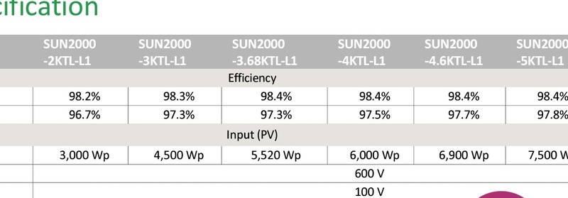

Bedankt @jeroen3 , installateur zegt kostenloos een 1fase omvormer aan te bieden. Gelet op 10x455w panelen op 2 strings. Welke kan ik het beste nemen?
de 3ktl of 3.68ktl?
of juist max output de 4.6ktl?
FD NODE 605 | Intel Core i5-10400F | Gigabyte Z490 Gaming X | Sandisk Extreme Pro M.2 1TB | EVGA GeForce GTX 970 Superclocked 4GB | 16GB 3200Mhz | FD ION+ 760W Platinum
  • jeroen3
  • Laatst online: 12:09

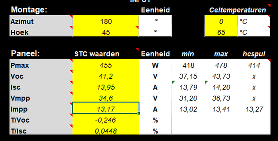

Je moet een omvormer hebben met een startspanning van <180V en een mppt bereik van >150.
37.15*5 = 185,75
31,20*5 = 156,00
Afbeeldingslocatie: https://tweakers.net/i/xmKF0-9Ao8dMCTGbCLpqFIYrhbM=/full-fit-in/4000x4000/filters:no_upscale():fill(white):strip_exif()/f/image/B9uS5VUWOeqsARwvQk4Ohsg0.png?f=user_large
https://www.thomasberger....2750&temp_coeff2=0&max2=0
De SUN2000-3.68KTL-L1 lijkt te passen.
Start 90V (<180V ja)
Vmppt 90-560 (>150 ja)
Deze kan nog op 20A met 2.5mm2.
Groter lukt waarschijnlijk niet met je bedrading in huis, dan moet je naar 25A automaten en 4mm2.

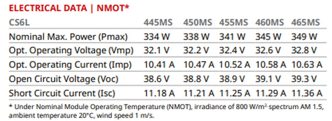

Vergeet de realiteit niet hè:
Afbeeldingslocatie: https://tweakers.net/i/o-rkAUM1r-EJIBoPSt_T2h2PJW4=/full-fit-in/4000x4000/filters:no_upscale():fill(white):strip_exif()/f/image/TXQtVRRMeQyjcwTOmPtEAdnm.png?f=user_large
