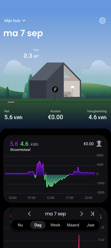

Afbeeldingslocatie: https://tweakers.net/i/vrwxHOt8xoXVM0xfTsfceSQkPtc=/x800/filters:strip_exif()/f/image/r5fOzl91c3hRu2JrcoQjtTiu.png?f=fotoalbum_large
Afbeeldingslocatie: https://tweakers.net/i/mPSw1379ekbR_LxBpSo943XcFh8=/x800/filters:strip_exif()/f/image/USK8gkR89crjGeUh91S0bjY6.png?f=fotoalbum_large

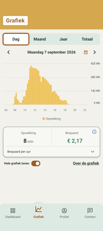

Dinsdag 2.1 en vrijdag 2.5 waren de dagen met de laagste opbrengst. in de Grafiek staat bij beide dagen 3kWh. Als ik per maand laat weergeven en dan op de dag klik dan staat er de werkelijke opbrengst.
Afbeeldingslocatie: https://tweakers.net/i/q16K_oao4g4GRF1-dM7XLhltQLk=/x800/filters:strip_exif()/f/image/fm6muvMm5MhADWRkZiW118WF.png?f=fotoalbum_large
Afbeeldingslocatie: https://tweakers.net/i/6HcOcJ8Z5mBzUt6hp0EHMJASQJ8=/x800/filters:strip_exif()/f/image/NH2SafO7pj1LyBD9YMi9m85r.png?f=fotoalbum_large
Donderdag was ik bij een vriend die 12 panelen op het dak heeft liggen. Zijn app geeft de actuele opbrengst weer. Uit mijn hoofd produceerde zijn panelen op dat moment rond de 2400Wh mijn panelen halen eigenlijk maximaal ergens tussen de 400 en 500 Wh. Ik zou verwachten als mijn panelen in de volle zon liggen zoals bij hem dat ze dan de helft dus ergens rond de 1200 Wh zouden opleveren. Donderdag was de piek onder de 375.
Ik heb vanaf 1 september 72 kWh productie gehad. Eén van de buren waarvan het huis een kwart gedraaid staat en gunstiger heeft woensdag en donderdag in totaal 16kWh productie gehad (met 7 panelen). Ik heb met de buurman naast mij afgesproken dat wij begin oktober samen de opbrengst van september gaan vergelijken.

Op zich ziet dat er niet abnormaal uit. Je lijkt wel een hoog constant / nachtverbruik te hebben..
Heb je een vijverpomp of gloeilampen die 24/7 aan staan?
Wat heeft er 's ochtends aan gestaan?
En hoeveel W is dat nachtverbruik?

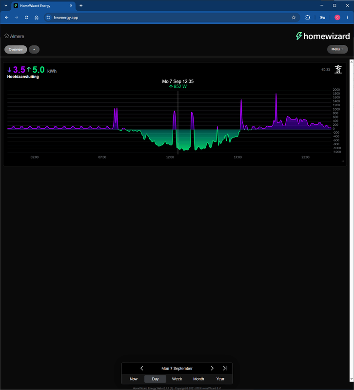

Mijn grafiek voor die maandag (1,4 kWp PV):
Afbeeldingslocatie: https://tweakers.net/i/UkWkumT5elr4BJbdRPqg1bo1tNU=/x800/filters:strip_exif()/f/image/YH8M0lxxtQvNdmJIcNxRlq2G.png?f=fotoalbum_large

Dat kon in de HW app altijd al en je hoeft ook niet te wachten tot de volgende dag.
In de Nu weergave kun je ook de data live zien.

TurboTon1973 schreef op zondag 13 september 2026 @ 11:07:
Let op de eenheden hier.. W en Wh zijn twee verschillende dingen.
375 Wh per kwartier is 1500 Wh per uur, oftewel 1,5 kW gemiddeld.

Het is goed dat ik in mijn reactie niet gelijk geef, want ik zie de volgende dag iets wat ik niet goed gezien had.
Afbeeldingslocatie: https://tweakers.net/i/HgibLZSY1vI72Qnd9Opx6eFTZqc=/x800/filters:strip_exif()/f/image/CUIjQEtgjcAdeyrKmmS75Hez.png?f=fotoalbum_large
Volgens de app van Wocozon heb ik dinsdag 9.3 kWh opgewekt en volgens home Wizard hiervan 5.7 kWh terug geleverd aan het net. Dat betekend 3.6 kWh zelf verbruikt.
3.1 + 3.6= 6.7 kwh totaal verbruik verbruik van stroom in mijn huis. Wat hoger is als dat ik verwachtte. Maar komt wel ongeveer overeen met wat verbruik soms was voor de zonnepanelen. September is voor mij lastig te vergelijken met voorgaande jaren. Want normaal zijn wij dan vaak op vakantie in deze week en als we thuis waren was het stroomverbruik hoger doordat we overal ventilatoren hadden draaien etc.
Als bovenstaande som klopt, dan mis ik niks. Het maakt het alleen ingewikkelder om dagelijks verbruik bij te houden. :) Maar ik denk dat Home Assistant kan helpen hiermee. Dat ga ik doen als ik een stuk fitter ben als dat ik nu ben. Normaal ben ik heel goed met deze dingen heb op een financiële administratie gewerkt. Gisteren maakte ik de som helemaal verkeerd. :)

  • Olaf van der Spek
TurboTon1973 schreef op donderdag 17 september 2026 @ 11:13:
Je betaalt voor grid-import, niet voor zelfconsumptie.
Met de daggrafiek kun je op elk moment het gebruikte vermogen zien, daarmee moet je precies kunnen afleiden waar dat gebruik zoal naartoe gaat als je van de meeste apparaten weet hoeveel W ze gebruiken.
