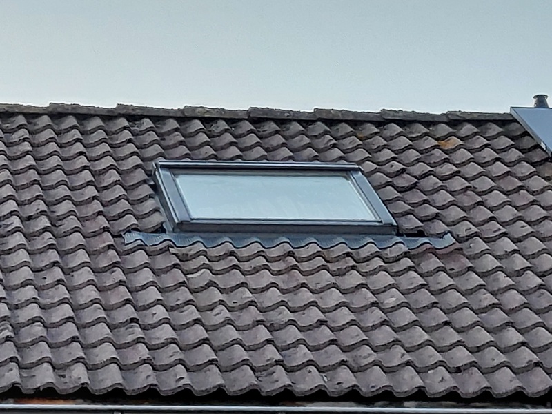

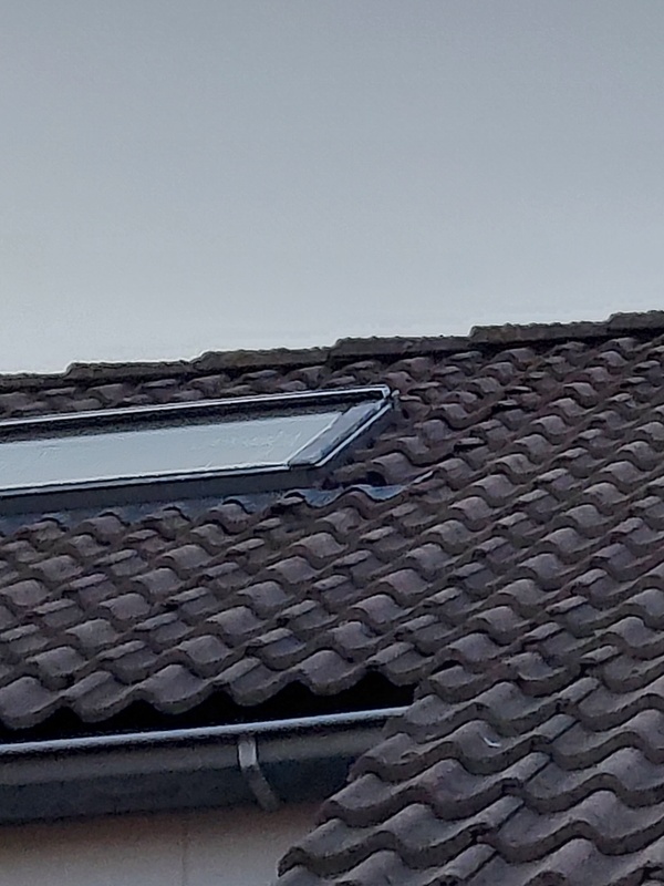

Mijn vraag:
Recentelijk is er bij ons een dakraam vervangen, door een aannemer.
Het oude Velux raam is vervangen door een nieuw Velux raam van dezelfde maat, daarbij is een machet geplaatst en nieuwe gootstukken.
Nu viel mij op dat de pannen aan de rechterkant van het raam een beetje omhoog lijken te staan (2de rij).
Kan dit kwaad en moet dit gecorrigeerd worden?

Pannen aan de rechterkant liggen op een band van foam om het stuifsneeuw tegen te houden.
Linkerkant ook maar die liggen wel goed omdat die met bolle kant over het foam liggen, de rechterkant met holle kant.
Je kunt het foam inkorten maar dat is beperkt.
Je zou er een pan kunnen afhalen om te kijken hoe ver dat foam ingekort is.

zou netter kunnen, maar je ziet dit vaak gebeuren. geen groot probleem, maar het zou bij slagregen in die spleten kunnen komen. Beter wel ff rechtleggen.

Dank voor jullie antwoorden. Ik ga even naar het foam kijken en proberen of dat ik ze zelf even recht kan leggen. Mocht dat niet lukken dan vraag ik de aannemer om dit te doen
