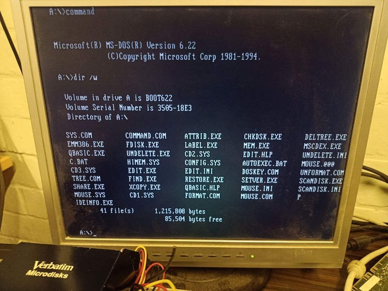

opstarten van floppy doet die, disk wordt ook herkend met ideinfo.exeAfbeeldingslocatie: https://tweakers.net/i/jD5Sgo8xLaticz7Pu70BcJGhgQY=/x800/filters:strip_icc():strip_exif()/f/image/nAPc2GnfFopI0zhsYC88lNvn.jpg?f=fotoalbum_large
heb deze gegevens dan ook in de bios gezet

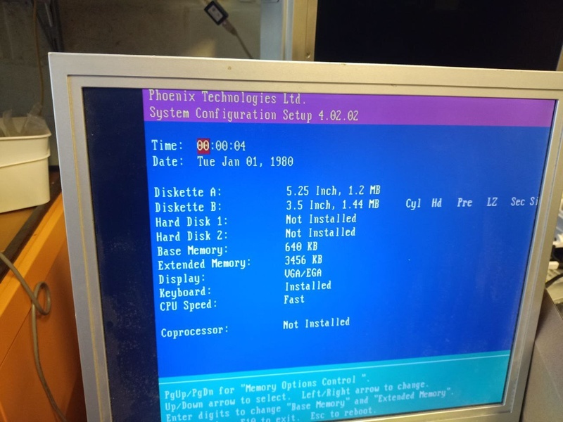

Afbeeldingslocatie: https://tweakers.net/i/9eHRCikFrInM9H6mDaKfMhIQM90=/800x/filters:strip_icc():strip_exif()/f/image/kvHxZsGKtpu2pqdvrQGZovTV.jpg?f=fotoalbum_large
Afbeeldingslocatie: https://tweakers.net/i/Irp19-tO1cqCieZKs9CAB1idDDs=/800x/filters:strip_icc():strip_exif()/f/image/2LLXU147FXHzicUSrulky9tc.jpg?f=fotoalbum_large

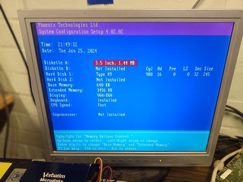

voor mijn 386 bios heb ik clusters, heads en sectoren nodig om de schijf te definieren. er zitten 48 vooringestelde hard disks in. nr 49 en 50 kan je vrij programmeren
Afbeeldingslocatie: https://tweakers.net/i/a0MfcsWs7Lm__yodRrGwqYqEVDA=/800x/filters:strip_icc():strip_exif()/f/image/fbz97xtpmyXWBnbPfccYwg6C.jpg?f=fotoalbum_large
dit is de volledige bios, meer settings zijn er niet. dit is een oudere screenshot toen ik die vers opstartte 2weken geleden.

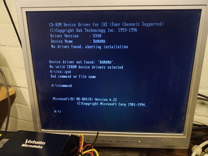

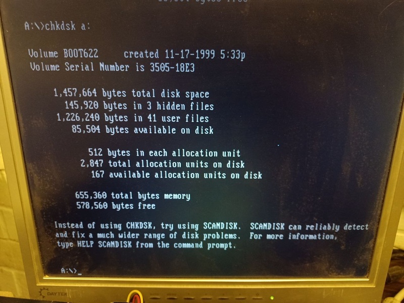

Afbeeldingslocatie: https://tweakers.net/i/5xJXrGU9Ha57_Orzmaz8qd3X_e4=/800x/filters:strip_icc():strip_exif()/f/image/xiNdyi2FHXOrlzWZ7lNZBhm4.jpg?f=fotoalbum_large
Afbeeldingslocatie: https://tweakers.net/i/I2kdWm1669ugOnX8KAQmQGNwz-o=/800x/filters:strip_icc():strip_exif()/f/image/4VSfmWj04RsYPs49TMtlQcnR.jpg?f=fotoalbum_large
Afbeeldingslocatie: https://tweakers.net/i/ffiTgOKLyJzDxlRaFtqsAX_ibzo=/800x/filters:strip_icc():strip_exif()/f/image/UwLwxPv6qTG89lAC4ikktK7F.jpg?f=fotoalbum_large
Afbeeldingslocatie: https://tweakers.net/i/AoF43T8iueqaOwNE4zYMZDOHW0Q=/800x/filters:strip_icc():strip_exif()/f/image/KOtsCFtPoXIEC5unRzvavXsF.jpg?f=fotoalbum_large
Afbeeldingslocatie: https://tweakers.net/i/Tfhi4vYshxXYHhjkClTR6WMD2_I=/800x/filters:strip_icc():strip_exif()/f/image/1mCI4GHOrIpHI1Amed1gppSo.jpg?f=fotoalbum_large
ik heb een filmpje gemaakt, maar tijdens dat filmpje is mijn diskette kapot gegaan (na de 10de keer booten ofzo en de schijf partitioneren + formateren.
ik kan de schijfpartities maken, pc rebooten, schijven formateren (gaat die gewoon door), systems files op zetten

  • fcapri
  • Registratie: Mei 2014
  • Laatst online: 06-10 15:22
erop booten lukt helemaal niet. dat is het minste van de zorgen als ik met een diskette moet starten, en dan windows lanceren vanuit dos met een instructie. men hele eerste pc was een PC1512 met 2 floppydrives, daar moest je booten met dos, en in de 2de drive dan je spelletjes laden.
@archer_VC10: in dos maakt het niet uit, als ik naar drive Z: ga, en op die drive staat een exe genaamd program.exe, dan kan ik die runnen vanop Z.
als ik echter command.com wil laden die niet op Z staat, dan zal dos naar het default patch zoeker achter command (A: dus). staat command er wel, dan laad die hem in van Z:.
zou de versie niet compatible zijn, zal die dat ook zeggen.
het probleem is dat
1) de originele drive het niet meer doet
2) een andere hard disk ook niet herkend wordt, en die manueel definieren geeft hetzelfde probleem. kan partitioneren en formateren, kan tekst bestanden aanmaken, maar geen executables lanceren.
op internet gevonden dat 386 met een max limiet van 500MB zit door de bios. overal wordt aangeraden om een IDE to CF adapter te steken met een 256 of 512MB CF kaart.
en daarmee heb ik dus ook dezelfde ellende als met die hard disks.
er zit ofwel iets aardig fout op het moederbord, op de bios of iets incompatible dat ik nog niet heb gevonden.
20jaar geleden zou ik er gewoon een andere drive van 100-500MB in duwen, tegenwoordig heb ik dat niet meer en is dat ook onmogelijk te vinden.
ik vermoed dat de nieuwe technologie er niet zomaar op werkt. net zoals je een oude digitale camera kan nemen en die herkend de huidige SD kaartjes niet
ik heb windows 3.11 momenteel draaiende op een raspberry, maar op zo een stokoude 386 lukt het me al niet meer. heb ook weinig hardware liggen om eens mee te testen.
vroeger zou ik daar een IO kaart in het isa slot rammen, en de disk daarop lanceren.
80386 series version 1.00.07, denk ook dat het nog één van de eerste machines is
phoenix 80386 rom bios plus version 1.10. zomaar een bios upgraden zal ook niemeer lukken zeker :-)
Afbeeldingslocatie: https://tweakers.net/i/4whoPq0xdF036LNNj3buU12lZ7A=/800x/filters:strip_icc():strip_exif()/f/image/sjcIEGY10oe4Tdhe7H0d1D9u.jpg?f=fotoalbum_large
@oekiejoekie: 1 jumpertje, master/slave
geen CDrom, is een hele kleine 386. floppystation heeft maar 1 connector, hard disk heeft ook maar 1 connector. heb ook al met andere kabels geprobeerd alsook op de verschillende fiches met en zonder jumper erop
heb trouwens NOG oudere machines staan ook. die doet helaas niks meer op het scherm, de hard disk gaat wel spinnen (denk een 10MB drive ofzo).
Afbeeldingslocatie: https://tweakers.net/i/9yn8B0yQz1UDwKrc83PDDF1lVxw=/800x/filters:strip_icc():strip_exif()/f/image/na6moebXoa4eNyuNs0ssaWAK.jpg?f=fotoalbum_large
om data van diskette te lezen heb ik zo een oude compaq pentium 1 weer opgestart, doet het prima. de lader er ook in gestoken en ineens zei die dat de accu vol was.
trek de lader eruit, heeft die pc 2,5uur op accu gedraaid diskettes te lezen, voor die accu op 10% stond. een pc van eind jare 90 waar de accu nog altijd goed van is
[ Voor 20% gewijzigd door fcapri op 26-06-2024 21:12 ]
  • dion_b
  • Laatst online: 10:54
dion_b
Moderator Harde Waren
say Baah
fcapri schreef op woensdag 26 juni 2024 @ 21:06:
het probleem is dat
Er zijn meer limieten dan alleen 500MB, maar meest voorkomende is 528MB/504MiB door max CHS settings op een BIOS zonder address translation.
Zoals ik net al aangaf zijn 386 BIOSsen vrij notoir voor niet met CF te willen werken.
'Onmogelijk' is een groot woord. Ik heb hier meerdere in die categorie nee, niet te koop die ik afgelopen paar jaar op de kop heb getikt, meestal als onderdeel van een grotere 'lading oude computermeuk'. Je moet even geduld hebben en erg alert zijn op wat op Martkplaats en V&A aangeboden wordt, ze komen echt wel voorbij.
Klopt, maar net zo goed als daar helpt magisch denken ("iets nieuws werkt niet"), het is beter om exact te achterhalen waarom het niet werkt.
In dit geval vermoed ik dus een BIOS compatibility issue met CF. Workaround is XTIDE (ook als je geen XT hebt!)
Alternatief die je kunt overwegen is om een 256MB 40 pins Disk-on-Module te zoeken, feitelijk een oude SSD die je op de IDE pins van je controller drukt. Zolang ze niet te groot zijn zullen die wel werken, ook waar CF niet werkt. Die dingen zijn voor EUR 5-10 op eBay te vinden.
Grote kans dat dat geen EEPROM is maar een EPROM, waarschijnlijk een UV-EPROM. Is inderdaad iets minder eenvoudig en al zou er een nieuwere BIOS zijn, het zal nog steeds een 35-jaar oude 'nieuwe' BIOS zijn die hoogstwaarschijnlijk evenmin CF kaarten zal lusten.
Zomaar een idee: zet die drive+controller over in je 386. Hoogstwaarschijnlijk is het MFM, maar dat wordt prima door een 386 BIOS ondersteund, gewoon de CHS waarden van die 10MB schijf erin kloppen en klaar. Prestaties gaan natuurlijk uitermate brak zijn, maar een werkende trage 10MB ST412 is beter dan een grote snelle CF die het niet wil doen met wat je nu hebt liggen.

  • fcapri
@ archer_VC10: dat is gewoon weeruitstel, binnen 5jaar gaat die disk dan weer kapot en begint het spelletjes opnieuw, daarom was ik de weg op gegaan voor ombouw naar CF.
er komt gewoon een moment dat die hard disks te duur worden voor het weinige dat die pc nog gebruikt wordt.
@ dion_b: die DOM was heel intressant, direct 2 besteld op ebay. lijkt me een betere oplossing is dan die CF kaarten toekomstgericht.
oude hard disks zoeken begin ik niet meer aan. die zijn ook al 30jaar oud ondertussen en naar de toekomst toe is de kans groot dat die ook weer kapot gaan. dan liever een ombouw naar hedendaagse technology
die 10MB drive past fysiek zelf niet in de behuizing van die 386. de controllerkaart is een dubbel printplaat die met pinnen op het moederbord klikt. is geen isa slot en bekabeling is geen IDE
