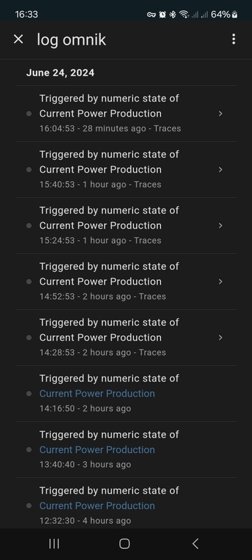

Ik heb sinds dit jaar met zonnige dagen ook uitval.
Omnik omvormer gaat bij 253V in "storing" na een minuut komt hij weer online.
Melding gedaan bij Liander en kreeg snel antwoord.

Waarom was er een storing in jouw dorp is mijn 1e gedachte.
Zijn er dit jaar veel panelen bij gekomen bijvoorbeeld. En is de zon welke we nu eindelijk hebben te veel en klapt daardoor de boel eruit.
Hier bij mij in de wijk zijn er veel panelen bij gekomen ik zie ook bij al mijn smartplugs hoge voltages met veel zon.
Vandaag bij mij ook weer meerdere malen +253V (ik heb in Home Assistant een automation dat ik een melding krijg op mijn Galaxy watch).
Afbeeldingslocatie: https://tweakers.net/i/p1LdNdv8xcTKlInewC47FMqfKIw=/x800/filters:strip_icc():strip_exif()/f/image/HS8hBvw9hkjIVboFwz9midmR.jpg?f=fotoalbum_large
Ik vrees dat we hier meer en meer last van gaan krijgen.
