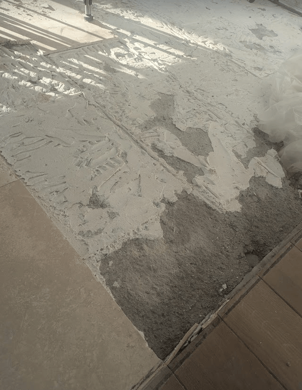

Ik heb dit weekend (een deel van) mijn tegelvloer verwijderd in de keuken. Binnenkort zullen er sleuven ingefreesd worden voor de vloerverwarming. Nu tref ik onder mijn tegels het volgende aan:
Afbeeldingslocatie: https://tweakers.net/i/yckCs5H4-Eu2W6D_RPxPXCxABLQ=/full-fit-in/4000x4000/filters:no_upscale():fill(white):strip_exif()/f/image/Yt1toUlRtAl70PepcU3yju8Q.png?f=user_large
Afbeeldingslocatie: https://tweakers.net/i/qnPEZz2YnX5OignC2jJGVL7c5Xw=/x800/filters:strip_exif()/f/image/pCXwOkjmtdQTZjBU8ZXS5JIs.png?f=fotoalbum_large

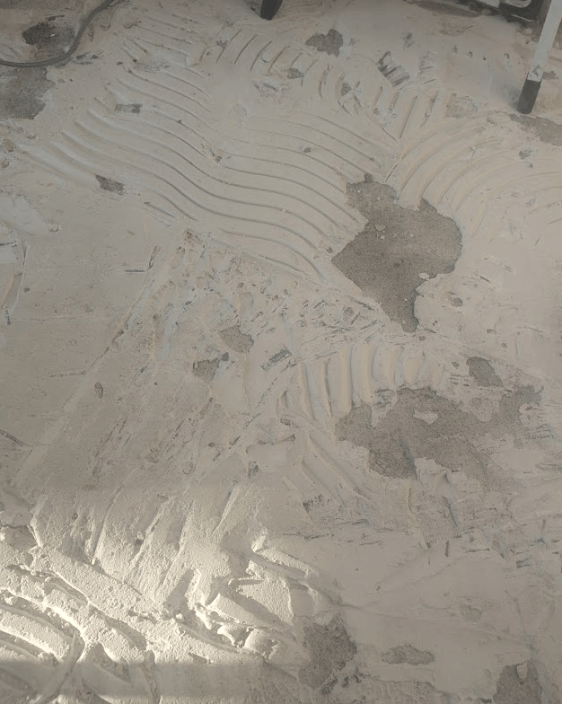

Zoals je kunt zien een enrom dikke laag tegellijm. Naast mijn keuken ligt een houten vloer en de tegellijm lijkt mij gebruikt om het hoogteverschil op te vangen. Er zit een laag van bijna een centimer op.
Als ik nu met mijn beitel dit probeer te verwijderen zie je dat de stukken uit de cementdekvloer geslagn worden. Dit is natuurlijk niet goed, want zo kan er niet gefreesd worden voor de voerverwarming.
Wat is nu de beste manier om deze laag lijm te verwijderen? Ik kom op internet wel wat tips tegen over afschuren of steken, of zelfs dat het kan blijven liggen, maar dan gaat het vaak over een laagje van 1 of 2 mm.

Ik heb dit in 2021 met een betonfrees opgelost.
Geeft wel enorm veel stof dus zeker 1 met stofafzuiging huren en masker opdoen.
Ik ben eerst begonnen zonder afzuiging maar was na letterlijk 2 seconden duidelijk dat dat geen goed idee was :D

Kijken of je in de lokale bouwverhuurder een geschikt apparaat kan huren idd, dat manueel afsteken is véél werk.

In plaats van huren kan je er ook 1 relatief goedkoop kopen. Met zo'n apparaat is dit klusje zo geklaard.

Een betonslijper met afzuiging.
Kopen is in dit geval relatief voordelig. De meeste verhuurders berekenen je naast de huur van de machine ook een slijpschijf, en dan gelijk de volle mep (en niet een voordelige). De Eibenstock van de Hornbach is goed, en wordt met een goede schijf geleverd: https://www.hornbach.nl/p...lijper-hbs-120-1/6665665/
Hier heb ik alle tegellijm en de hoge plekken weggeslepen van ca. 40m2 vloeroppervlak, plus later wat bulten uit de betonmuur geslepen en nog is de eerste schijf niet op.

Met onderstaande apparaat (betonschuurmachine) heb ik de klus geklaard. Ging vrij eenvoudig, keuken en entree in een kleine 1,5 uur gedaan. Zoals al aangegeven, neem er een stofzuiger bij geeft veel stof.
https://hornbach.boels.co...ryTerm=betonschuurmachine

Compleet ander idee: egaline erin en glad maken zodat je sleuven kan vrezen. Hier ook gedaan destijds (zat te erg vast en oppervlak was te groot). Dan kunnen ze het mooi frezen en vervolgens weer opvullen.
Komt je vloer wel iets hoger uit..

Contact sowieso even je frezer, want die wil ook het liefst van te voren al weten hoe de vloer erbij ligt. Misschien dat hij het wel kan frezen, maar dat hij een extra dag nodig heeft (+ kosten)
Als je goedkoop wilt testen of het schuren gaat, voor een of twee tientjes koop je een komschijf voor op je haakse slijper: HBM, Lidl of ecotools.

Tnx voor alle tips mannen. Ik moet het in 2 delen doen niet aansluitend, dus huren is al snel prijzig. Heb dus deze besteld en ga van het weekend aan de slag: https://www.hornbach.nl/p...lijper-hbs-120-1/6665665/ :)
