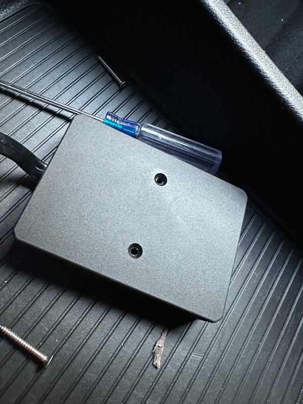

Ik heb een tweedehands auto gekocht die voorheen een leaseauto was. Onlangs ontdekte ik dat er nog een fleet management systeem van Micpoint in de auto is ingebouwd.
Ik wil dit systeem graag verwijderen, maar er zijn geen stekkers, alleen een vaste kabel die volgens mij aan de achterkant van de OBD-poort is gekoppeld voor het ophalen van ritinformatie en rijgedrag.
Ik neem aan dat ik de kabel niet zomaar kan doorknippen, omdat dit ook de werking van de OBD-poort zou kunnen verstoren. Dus dat betekent dat ik de kabels achter de OBD-poort uit elkaar moet halen of heeft iemand hier ervaring mee en een creatieve oplossing gevonden?
Het kastje is ook volledig afgesloten, waarschijnlijk om sabotage te voorkomen.

niets dat een baksteen en een goede hamer niet op kan lossen
  • jack zomer
  • Registratie: Oktober 2020
meestal connect het boxje in de obd poort. en komt er een 2de obd op die plek van de eerste.
anders de obd uitbouwen, draden uit de stekker halen, en op die manier de box los maken.
Maar ik denk niet dat hij hard in de obd verwerkt is, dat kost gewoon uren in montage/
Voor iets dat met 2 obd stekkers net zo goed werkt

Nee daar lijkt het helaas niet op de originele obd poort is gewoon aanwezig en vrij dus denk dat ze toch echt aan de achterkant hebben lopen knutselen. Er is ook geen ruimte voor want dan zou de klep voor de obd poort er niet meer op kunnen en dat is heel lelijk.

Leasemaatschappij bellen of Micpoint direct benaderen
Dit is eveneens een volgsysteem trouwens

Hoe weet jij dat het de orginele is?
Ik heb ook vag Piggyback obd kabels besteld met de originele obd stekkers.
Maar goed, je weet het wanneer je de stekker losmaakt van het dashboard.

Ik heb er al achter gekeken met de camera van mijn telefoon en gekeken waar de kabel eindigt, er zit een behoorlijke warboel aan getapte kabels.
Ja ik zal er niet aan ontkomen om de stekker los te maken van het dashboard. Of wie weet toch eerst maar even de leasemaatschappij of verkopende dealer benaderen.

Ik heb het kastje inmiddels kunnen loskoppelen van de OBD interface, zat met een kabel en een kleine modulaire stekker aan de OBD poort vast.
