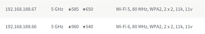

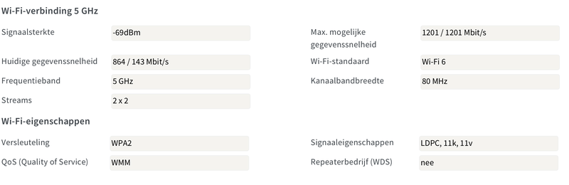

bijgevoegd de laatste speedtest met onderaan de test bekabeld en 2e plaatje wat de fritzbox aangeeft.
Ik vraag me dan ook af of andere fritzbox gebruikers hetzelfde ervaren, ik heb daar in wedergeval weinig over gelezen.
Ik heb ook al even een mailtje gestuurd naar AVM dus ben benieuwd wat de reden is.

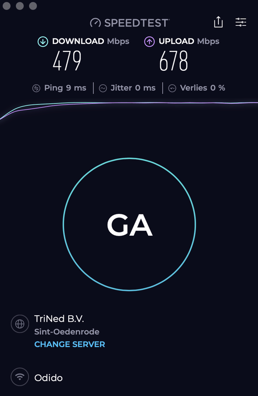

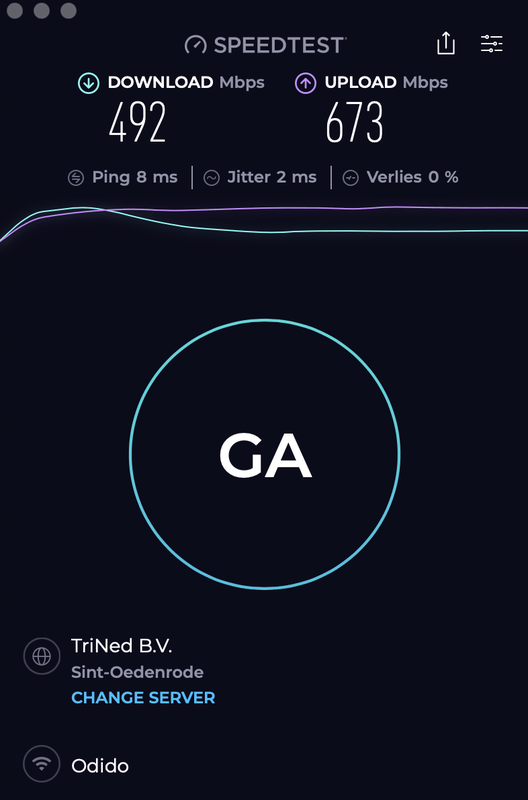

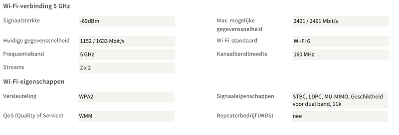

Update: nog maar eens een paar x speedtest gedaan met een Asus laptop op ongeveer 5 meter afstand (meterkast)
en nu gaat de wifi verbinding toch ineens richting de 900/900(was voorheen ook lager). Ik heb de gegevens van beide verbindingen maar eens naast elkaar gelegd, zie foto's.
Mischien dat jullie daar meer uit kunnen halen. Blijft wel raar dat mij iMac M1 een snellere wifi verbinding opbouw met de experia 12 maar langzamer met de fritzbox.
Ik denk dat met name die 80 of 160Hz verschil maakt want de iMac heeft max 1200 met 80 Hz terwijl de Asus 160 Hz 2400 heeft.

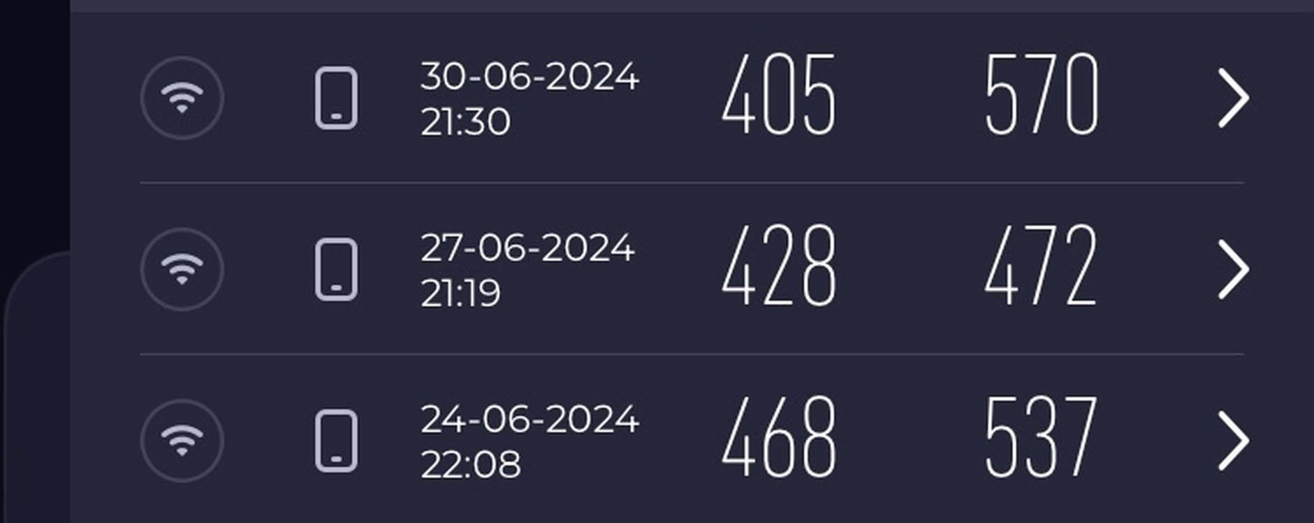

Ook nog maar eens een overzicht van de gemeten resultaten van de iMac m1 ( op <5 meter afstand), imo bedroevend slecht, zeker omdat je verwacht dat een fritzbox minimaal even goed moet zijn als die gratis modem van de provider. wel gek dat die upload nog niet eens zo slecht is.
(gek dat de datums hier niet geheel juist zijn)
