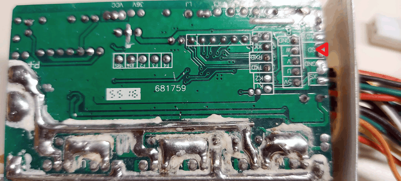

Beste tweakers,
Ik heb een elektrische scooter (het is een 3 wieler voor kinderen, ik doe dit voor een vriend want hij is niet van mij) en in Nederland kan ik er geen winkel voor vinden die hier iets van levert.
De oplaadbare batterij (accu) is kapot en het volgende zit erin:
2 x Baterii reincarcabile 36V 4Ah (total 36V 8Ah) lithium.
Dit is 1 batterij in een pack van 2 (is dus gesealed) en heeft 2 aansluitingen die overgaat naar een gemeenschappelijke aansluiting.
Nu heb ik een batterij gekocht bij Alie (er zit toch al Chineze zooi in dus dit kan er ook wel bij) maar anders kon ik het niet vinden.
De batterij die ik gekocht heb is het volgende:
Afbeeldingslocatie: https://tweakers.net/i/GhXyaMlzQTq25ntmbf_BfYC8Ko4=/full-fit-in/4000x4000/filters:no_upscale():fill(white):strip_exif()/f/image/AbvisLmrwwBtOxRnhTumeRGj.png?f=user_large
Deze is volgens de specs 1000 W.
De aansluiting (XT60/DC connector is ook exact hetzelfde en past dus precies)
Nu moet deze volgens mij wel de 8 A kunnen trekken maar het aantal amperes zie ik niet staan.
Als ik naar het wattage kijk dan zou dit ruim voldoende moeten zijn.
Er zit een lader bij voor de 36 V batterij die 2 A kan leveren (voor het laden dus).
Het probleem is namelijk dat wanneer ik de batterij aansluit op de scooter hij niks doet.
De aan/uit knop op de scooter heb ik doorgemeten en werkt perfect.
De scooter heeft als bouwjaar 2019 en de boordcomputer ziet er goed uit (is ook chinees).
De boordcomputer heeft alleen maar chinees erop gedrukt en kan ik verder niets mee, kan dus ook niet vinden waar eventueel zo'n boordcomputer te koop is.
Ik kan mij niet voorstellen dat de boordcomputer kapot is maar alles is mogelijk natuurlijk maar wanneer ik deze uit elkaar haal zie ik niets vreemds (geen zekering en niets wat duid op verbranding/aantasting).
Er zit ook een display op de scooter en die geeft ook helemaal niets aan.
Het vreemde is dat wanneer ik op de boordcomputer stroom zet er wel 36 V (eigenlijk 40 V) gemeten wordt op de printplaat maar alle draden (stuk of 20 die eruit komen) geven niets aan.
Sommige draden kan ik herleiden vanaf de printplaat waar ik 5V zie staan (een 5V en een grnd) maar ertussen meet ik 0 V
Dit zou erop kunnen duiden dat de boordcomputer stuk is maar zoals gezegd kan ik mij dat niet voorstellen (hij heeft het in het verleden wel gedaan maar is jaren niet meer gebruikt en daardoor is de huidige batterij ook stuk ( dat is niet vreemd dus).
Nu is mijn vraag of het klopt dat deze batterij het zou moeten doen of heb ik een verkeerde keuze gemaakt (buiten het feit dat het chinees is).
Zie ik iets anders over het hoofd?

Het wordt nog veel vreemder want ik heb het chinees wat op de boordcomputer zit vertaald en die geeft 16 A aan.
Wel vreemd dat de scooter altijd gewerkt heeft met deze origunele batterijen van gezamelijk 8 A.

Ik snap dus niet waarom de boordcomputer geen voltage afgeeft.
Er staat dus wel 36 V op de printplaat.

Ik zou zeker zeggen dat de display idd had moeten werken zoals je zegt.
Het probleem is alleen dat de display niet werkt (ook niet zwak maar gewoon niet).
Alle draden vanaf de printplaat meet ik niks (ik heb deze dan wel gedemonteerd dus geen enkele draad is dan aangesloten.
Je zou dan zeggen dat de printplaat kapot zou zijn, is natuurlijk mogelijk.
Ik zie echter niets wat hierop duidt en hij heeft voorheen wel gewerkt (alweer enkele jaren terug en heeft altijd stil gestaan dus).
2e probleem (als de printplaat wel kapot zou zijn) is dat ik nergens kan vinden waar deze te koop is

Welke kopie van welke originele step is het? Het zou me niet verbazen als de controller gewoon is opgeblazen.
Maak een foto van de step zelf of geef het model dan kunnen we je beter helpen.

Zou er nog een zekering ergens kunnen hangen? Die er misschien uit ligt?

Mmmmh dat is leuk speelgoed. zoek eens bij ome alie https://www.aliexpress.com/w/wholesale-36v-controller.html
De snelheidsbeperking zit in de display, deze verteld tegen de controller hoeveel ie max mag ;)

Vraag mij alleen wek af wat de boordcomputer kan hebben opgeblazen.
Hij had dus nog gewerkt, heeft jaren bij vrienden (bij hun dochter dan want het is van de kinderen daar) in de schuur gestaan en heeft toen gewerkt dus.
Na al die jaren is de batterij kapot (niet gek als hij jaren niet is gebruikt) en ik zet er een nieuwe (weliswaar zwaardere) batterij is en hij zou ineens zijn opgeblazen?
Dan ga je weer nadenken of de nieuwe batterij hieraan ten grondslag ligt.
Beetje dubbel allemaal.
Ik heb trouwens de printplaat minitieus bekeken en kon nergens iets vinden (iets zwarts of verbrand of anderszins wat erop lijkt dat er iets niet klopt.
De printplaat ziet er nog gewoon als nieuw uit (zegt natuurlijk niets maar dan verwacht je het niet).

Daar heb ik naar gekeken en op de gehele printplaat kon ik niets vinden

Hier foto's van de bovenkant en de onderkant (heb er meerdere gemaakt) maar de bovenkant wordt wat lastig door die bundel draden.
Afbeeldingslocatie: https://tweakers.net/i/zy4hB1druFIlTIxqkLEfeRvW6M8=/800x/filters:strip_icc():strip_exif()/f/image/kEdoPcLKOjWoC700qg947FDR.jpg?f=fotoalbum_large
Afbeeldingslocatie: https://tweakers.net/i/zkLQvAWb_27QRF19hgc3H-miW_s=/x800/filters:strip_icc():strip_exif()/f/image/axSogJpxiK7ftV3dQeLUB8A6.jpg?f=fotoalbum_large
Afbeeldingslocatie: https://tweakers.net/i/O6HAk-YldI8LrR9yudpri3a77rE=/x800/filters:strip_icc():strip_exif()/f/image/dulg9DtTVuFJE1JoWLh1XQpi.jpg?f=fotoalbum_large
Afbeeldingslocatie: https://tweakers.net/i/W_vxNrmljz7nqruyUKWaU-kXNeg=/x800/filters:strip_icc():strip_exif()/f/image/ll9oNESvlREm72Q21N7V5rkm.jpg?f=fotoalbum_large

@Damic de 5 draden die naar de stuur controller lopen zijn als volgt:
rood, oranje, zwart, groen, blauw en geel.
De groene gaat naar de SD, zie rode driehoek in plaatje van de onderkant.
De rode en zwarte gaan naar de voeding van 36 V (zie rode driehoekjes bij de aansluiting van de voeding (rood en zwart, dunne draden, zitten onder de dike draden van de voeding).
De gele en blauwe gaan naar de voorkant (zie rode driehoekjes bij de gele en blauwe draad).
De oranje gaat naar de zijkant, zie rode driekhoek bij de 2 oranje draden die samenkomen.

Blauw en geel zijn data (RS232, communicatie tussen stuur controller en motor controller).
Die SD is volgens mij je licht (kan me vergissen)
Die oranje is raar. Die lijkt van de stuur controller te komen en terug te vertrekken naar ergens.
Edit: die andere oranje en die donker groene (met E bij) van-/naarwaar gaan die?

De andere oranje draad gaat terug en gaat naar 3 separate connectors, samen met een zwarte draad. Dus 3 dezelfde connectors.
Moet nog uitzoeken waar die heen gaan.
De groene bij die blauwe elco gaat naar een connector met 3 draden. De groene dus en een rode en zwarte die naar de hoek gaan (links onder) waar 5 V en grnd staat

Voor zover ik kan zien zijn de 3 connectors (oranje/zwart) van het licht.
Er zitten 2 lampjes voor op met ieder hun eigen connector.
