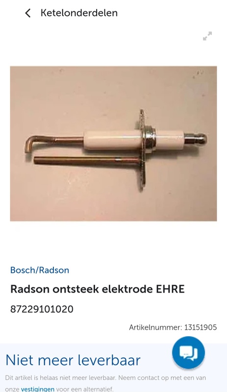

Dit is het nummer: 87229101020
Afbeeldingslocatie: https://tweakers.net/i/UqF4qm3jFTl8O3vhnuRLf1WCZgQ=/x800/filters:strip_icc():strip_exif()/f/image/SY7GX8lQz50f5dZ0dSxgYOdF.jpg?f=fotoalbum_large

Bedankt voor je reactie. Ik ken er niet veel van, maar dat lijkt mij de ontsteekelektrode te zijn. Of zit de ionisatiesonde daar mee in?

Is gecombineerd, hij ontsteekt hiermee en meet of er een vlam aanwezig is.
Maar ik wil je adviseren om er een monteur bij te halen.
Zelf eraan sleutelen zonder papieren en ervaring raad ik niet aan.

Super, bedankt voor de info!
