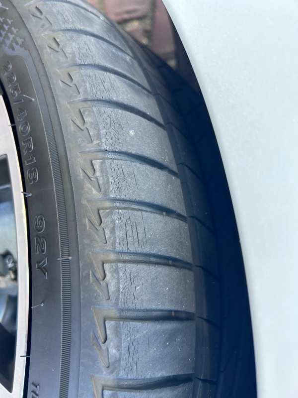

Nu kwam ik thuis en merkte ik de dag erna allemaal mini scheurtjes in de voorbanden. Zie foto:
Afbeeldingslocatie: https://tweakers.net/i/R_XRquaeui5EX16qjZCfcBAQopE=/x800/filters:strip_icc():strip_exif()/f/image/hxZ6UrlokP6vNzaHEkr7sMXR.jpg?f=fotoalbum_large
Afbeeldingslocatie: https://tweakers.net/i/_ccPZiH880JRCPLKJeETKMh1yv8=/x800/filters:strip_icc():strip_exif()/f/image/s15xqYzwjrlflYhM1C1UsfS3.jpg?f=fotoalbum_large
Nu vroeg ik me af of dit iets is om me zorgen over te maken, aangezien de auto in de zomer een best wel lange reis gaat maken. En moet de dealer dit eventueel oplossen? Immers is er voor de auto een fors bedrag betaald, dan verwacht je dat alles top is.

Lijkt een beetje op droogtescheurtjes i.c.m. met iets te enthousiast bochtengedrag...
   Mooie Plaatjes
3/4 jaar oud, opzich moeten ze nog oke zijn. Wellicht dat de vorige eigenaar war stoeprandjes heeft gepakt vandaar de scheurtjes?

Klopt, dat gaf mijn monteur ook aan inderdaad. Vooral de droogtescheurtjes denk ik. De auto is immers uit 2020 en heeft maar 9k KM gelopen tot nu toe.

Banden zien er redelijk keurig uit hoor, meer dan genoeg profiel en de haarscheurtjes zie ik niet als een probleem..
Even een bandenspray over de wangen voor het kleine beetje voeding, en je zou kunnen vragen of de auto uitgelijnd moet worden zodat er minder cup is.

Helemaal niks mis mee, ruim voldoende profiel en die scheurtjes zijn niks om je zorgen over te maken.

Banden worden nou eenmaal ouder. Lijkt alleen op de buitenkant te zitten, de rest van het profiel is nog wel zonder scheuren. Zou me er niet direct zorgen over maken.
Er is weinig mee gereden en bij APK kijkt men alleen naar profieldiepte en scheuren waarbij canvas zichtbaar is, dus deze banden voldoen aan de eisen.

Tja, de banden zijn dus ook een 3/4 jaar oud. Het is rubber, dat heeft niet het eeuwige leven. Dit zijn gewoon scheurtjes door uitdroging, dat kan weinig kwaad. Eer het wel kwaad kan, zijn de banden allang slicks geworden en aan vervanging toe (omdat je anders de APK niet haalt met de auto).

Niks aan de hand, sommige banden hebben er wat eerder last van dan anderen en als ze 3-4 jaar oud zijn kun je dit wel eens krijgen.
Als het in de wang begint te komen moet je er een keer iets aan doen, maar dan ben je waarschijnlijk nog een jaar of 3-4 verder.
Profiel lijkt zo op het oog ook overeen te komen met wat ze opgeschreven hebben, dus ik zou er verder niks aan doen (ik zou er persoonlijk zonder na te denken mee naar, bijvoorbeeld, Spanje rijden)

Wat zien we op foto 2? Is die band lek geweest en gepropt?

Enkel wat viezigheid :)
