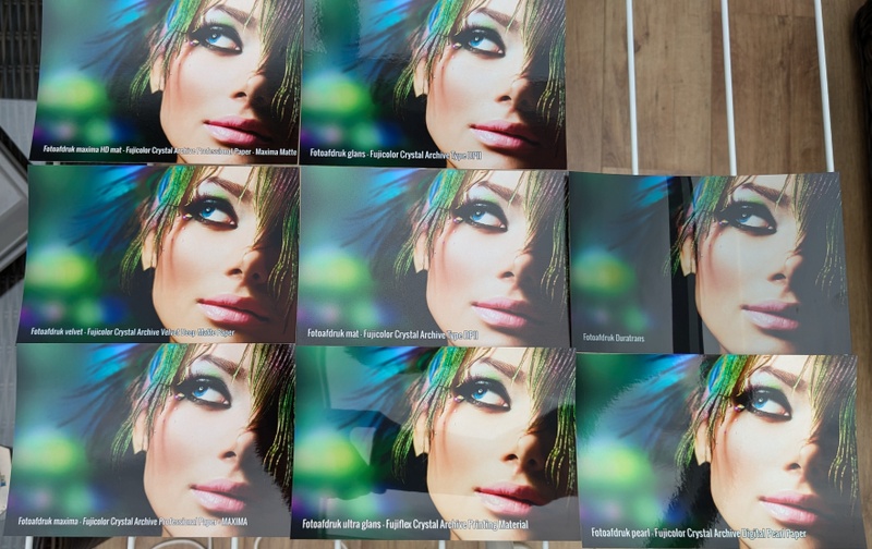

De voorbeelden die profotonet me opgestuurd heeft kan ik precies niets mee, allemaal andere afbeeldingen en sommigen zo abstract dat ik me niet eens een voorstelling kan maken hoe het er eigenlijk uit zou moeten zien.

Het demo-pakket van gallerycolor steekt duidelijk beter doordacht in elkaar. Helaas wordt voor de fine-art afdrukken niet dezelfde foto gebruikt als voor de afdrukken op fotopapier, maar gelukkig onderling wel. Zo kun je tenminste vergelijken.
Voor nu spreekt het Canson Infinity Platine Fibre Rag papier mij het meest aan. Reflectie is beperkt en kleurreproductie lijkt precies gelijk aan het origineel (afgaande op softproofing).
Tweede keus is Hahnemühle Photo Rag Bright White, die heeft compleet geen reflectie en is ragscherp.
Afbeeldingslocatie: https://tweakers.net/i/04wmNJdqUY6dack5jKdGqMfhEb0=/800x/filters:strip_icc():strip_exif()/f/image/KQwhLTcWzOhyapeUiIu7XLuU.jpg?f=fotoalbum_large
Afbeeldingslocatie: https://tweakers.net/i/13F_ZdRYWweqv7Xw0O_ZSGv1a8o=/800x/filters:strip_icc():strip_exif()/f/image/sBvcQTC3YjndTz8HupqYF3x4.jpg?f=fotoalbum_large
